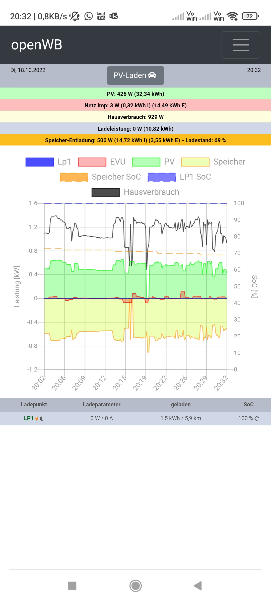

starke Differenzen zwischen Solaredge und openWB Werten

Ihaglc hat geschrieben: Di Okt 18, 2022 11:53 am Wechsel mal bitte auf das Theme "standard", damit man die Werte besser vergleichen kann.
Bin gerade auch hereingefallen: in Colors wird das Laden des Speichers zum Verbrauch gezählt, was aber nicht der Hausverbrauch im standard Theme ist.
Leider ändert das bei mir nichts. Außerdem hatte ich auch schon die mqtt Werte beobachtet und dort exakt das gleiche bemerkt.

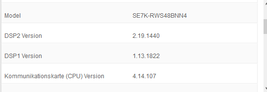

Wo ich die SE Firmware Version direkt auslesen kann, habe ich noch nicht gefunden
Remote habe ich aber folgende Infos vom Wechselrichter erhalten:
2022-10-19 11_58_10-Start.png (3.98 KiB) 1894 mal betrachtet

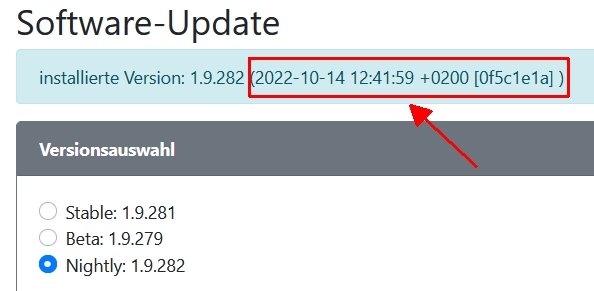

mit folgender openWB nightly werden bei mir alle Werte richtig angezeigt:
installierte Version: 1.9.282 (2022-10-07 12:58:52 +0200 [3c059c8b] )

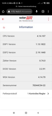

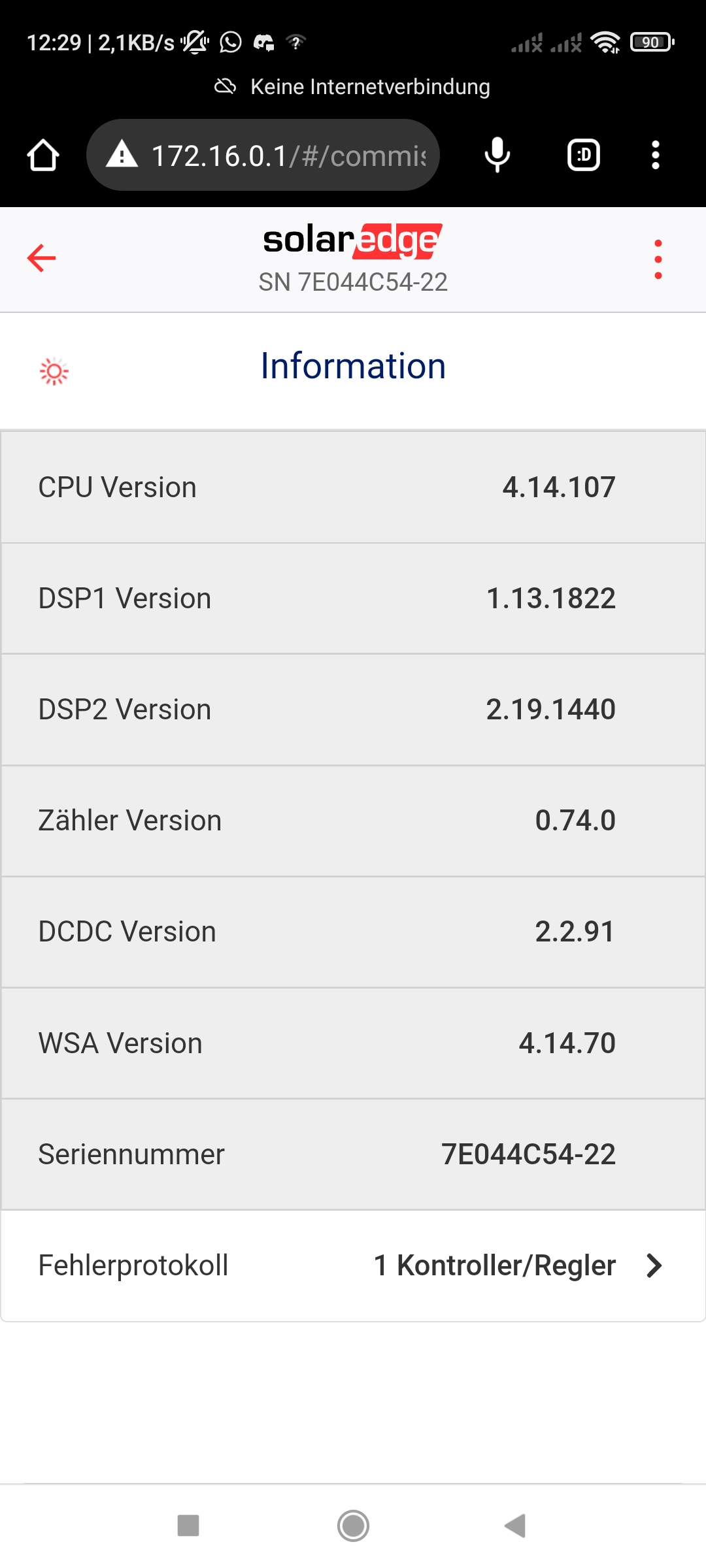

LenaK hat geschrieben: Mi Okt 19, 2022 6:16 am Ich frage mich, was der Unterschied zwischen den Systemen ist. SE7K und SE10K gehören ja zur selben Modellreihe.
Die Screenshots sehen unterschiedlich aus.
@marschall.philipp und @Ihaglc: Was habt Ihr für eine Firmwareversion auf dem WR installiert?
Ich habe diese Version in der setapp Oberfläche finden können:

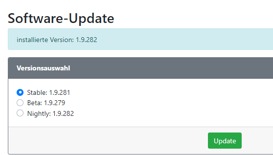

Ich habe über http://192.168.2.111/openWB/web/settings/update.php das Update gemacht. Wo kann ich die genaue Version denn nachschauen?
Ich glaube die Anzeige hatte bisher noch nicht funktioniert, zumindest seit ich vor ca. 2 Monaten die Wallbox komplett neu aufgesetzt hatte (mit einer vom Service zugeschickten neuen SD-Karte).
Bisher war mir auch hauptsächlich wichtig, dass Überschussladen funktioniert und aufgrund zuverlässiger Werte des EVU Exports war das auch nie ein Problem. Nun will ich aber die anderen Werte über mqtt in Home Assistant integrieren und bin daher auf verlässliche Werte angewiesen.
(Leider ist es ja scheinbar nicht möglich, die modbus Werte des Wechselrichters über mehrere Geräte bzw. Applications abzufragen, weshalb mir die von der openWB Box zur Verfügung gestellten Werte sehr entgegen kommen!)

Hast du etwas vom Text gelöscht?
hier:
marschall.philipp
Beiträge: 15
Registriert: Fr Feb 12, 2021 11:47 am
Re: gelöst mit Nightly 1.9.282: starke Differenzen zwischen Solaredge und openWB Werten
Beitrag von marschall.philipp »
aiole hat geschrieben: Mi Okt 19, 2022 7:22 pm Hast du etwas vom Text gelöscht?
hier:
Nein, bei mir steht da nur die Version....
