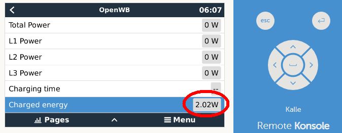

Zwei Dinge passen aber noch nicht. Einmal die Einheit der "Charged energy" in der RemoteConsole. Hier müsste "kWh" stehen.

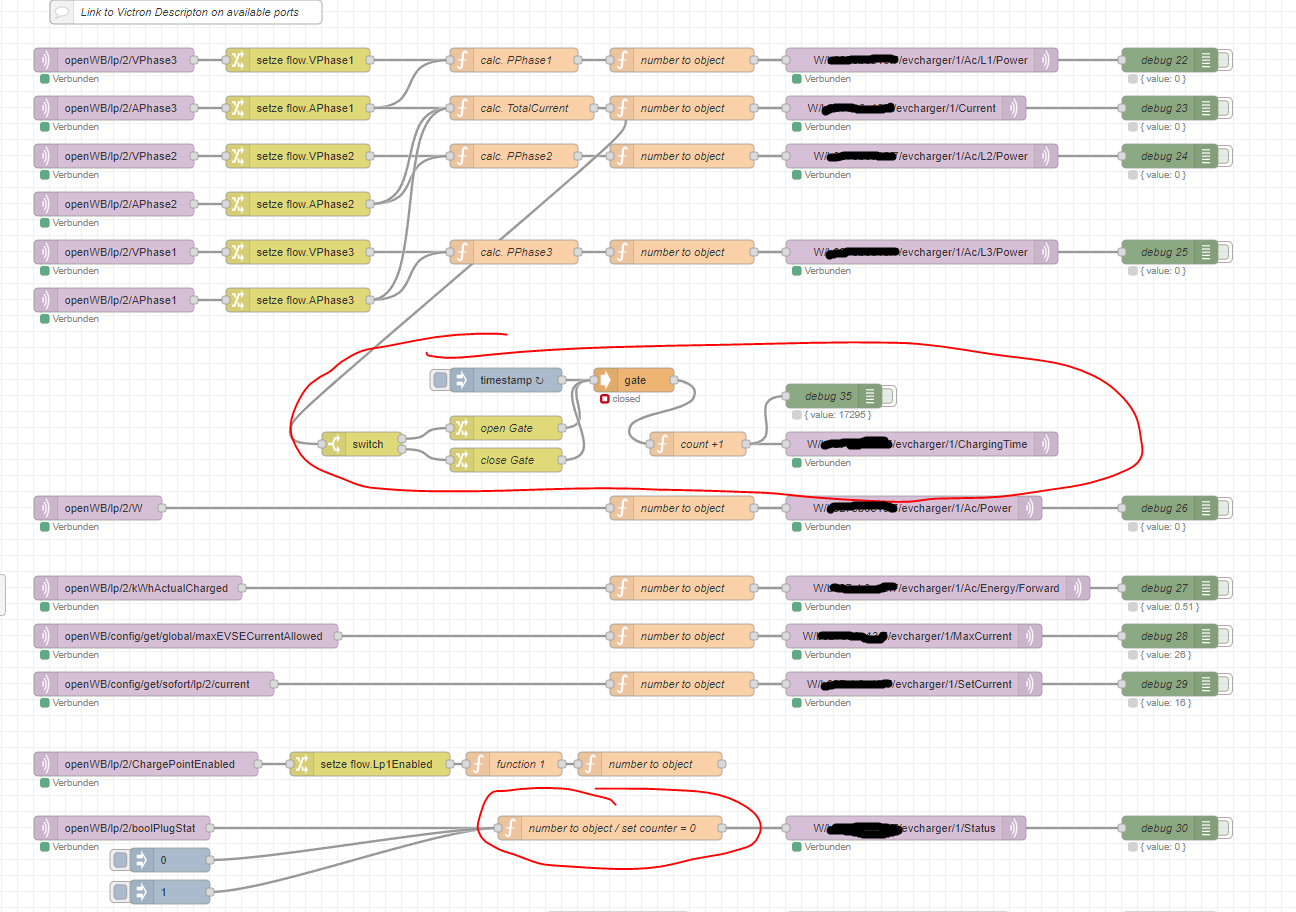

Und zum zweiten die Ladezeit im VRM-Portal.
Woher kommt dieser Wert?
Hat jemand eine Idee, was geändert werden muss?

gskalle hat geschrieben: Mo Apr 17, 2023 4:17 am Zwei Dinge passen aber noch nicht. Einmal die Einheit der "Charged energy" in der RemoteConsole. Hier müsste "kWh" stehen.
Da habe ich bisher gar nicht drauf geachtet und daher war mir das nicht aufgefallen. Im VRM Portal wird die geladene Energie in kWh richtig angezeigt. Keine Idee wie man dann in VenusOS die Einheit korrigieren kann.

Dies ist der default Wert und wird hier angezeigt, weil der Wert in NodeRed nicht gesetzt wird.
Daher habe ich mir das in NodeRed entsprechend erweitert. Bei jedem Connect wird eine Zählervariable auf 0 gesetzt. Diese wird dann - sofern geladen wird - im Sekundentakt hochgezählt und per MQTT an W/xxxxxxx/evcharger/1/ChargingTime übermittelt

Kannst du mir sagen, was sich hinter den markierten Nodes verbirgt? Ich bin da leider nicht so bewandert, dass ich das ohne Hilfe hinbekommen könnte.
Danke schon im voraus

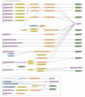

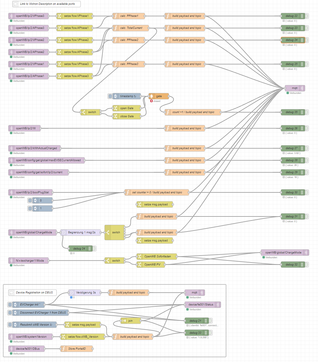

Habe den Node nochmal überarbeitet und dynamischer gestaltet. Es gibt nur noch ein MQTT publish - die notwendige portalID erhält das Node nun automatisch von venusOS bei der Registrierung der oWB.
Die oWB wird mit der Device ID fe001 im System registiert. Wer diese ID schon für ein anderen Gerät verwendet, muss das in dem SubNode Device Registration on DBUS in den 2 topics anpassen.
Beim registrieren wird nach wie vor die Ladezeit von 19473d angezeigt, diese wird dann mit dem ersten Laden aber auf 0 gesetzt. Die Zeit läuft pro Ladevorgang und wird es beim unplug wieder auf 0 gesetzt. Sprich wird das Auto per PV über einen längeren Zeitraum geladen und bleibt dabei die ganze Zeit mit der oWB verbunden, wird die gesamte Ladezeit angezeigt. Der Zähler läuft weiter, sobald die Summe der Ladeströme größer 0 ist.
Viel Spaß damit :)
Gruß,
Torsten
EDIT: Noch ein Hinweis, ich habe das Node auf LP2 mit gedrehter Phasen aufgebaut. Wer also LP1 mit normaler Phasenreihenfolge nutzt, muss lp2 gegen lp1 tauschen und halt die Phasen wieder drehen
EDIT 2: habe den Flow angepasst - neue Version ist weiter unten

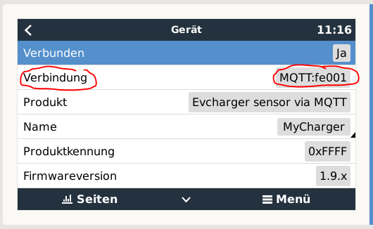

Und zweite Frage: Wo genau prüfe ich, ob die Device-ID fe001 schon genutzt wird? Bzw. wo finde ich die Device-ID's meiner Geräte?
Im VRM-Portal oder in der Remote-Console finde ich keine "Device-ID". Oder hat das Teil einen anderen Namen?

@wawibu:
Sind das die Zeilen 52, 73 und 94? Also in dieser Zeilen einfach die Phasen auf 1,2,3 anpassen (anstelle von 3,1,2)?
Oder muss das noch an weiteren Stellen angepasst werden?
OpenWB standard+, 3,9 kWp PV mit SMA WR, 4,12 kWp PV mit 2xVictron MPPT, Victron Multiplus 2 5000 mit Cerbo GX und 14,4 kWh Pylontech, smart #1 Brabus und Opel Corsa-e Ultimate
wawibu
Beiträge: 71
Registriert: Di Aug 10, 2021 8:54 am
Re: OpenWB als Wallbox ins die Victron-Welt einbinden
Beitrag von wawibu »
Habe den Flow angepasst, so wie er wohl für die Mehrheit passen sollten. Es ist nur eine openWB als LP1 vorhanden.
Jedes Gerät hat eine eigene ID im System. Wenn man mit der Remote Console verbunden ist, aus der Geräteübersicht in die angeschlossenen Geräte gehen. Jedes hat den Menüpunkt Gerät - dort findet man die Device ID (Geräte ID)
