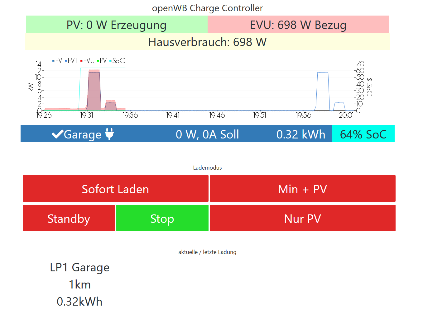

1.662Nightly installiert. Die Einstellungen bleiben erhalten. Türe am Model 3 geöffnet, damit er aufwacht. OpenWB angeschlossen und SofortLaden gestartet. Nach wenigen Sekunden beginnt die Ladung und regelt auch innerhalb weniger Sekunden auf die 16A hoch. Stop angeglickt und wenige Sekunden später stoppt die Ladung. Dasselbe noch für Min+PV getestet mit identischem Ergebnis. 8-)
Bedienung erfolgte wieder über das Web-Interface per Smartphone.
Einen möglichen kleinen bug habe ich in der Darstellung des Graphen gesehen:
Der Test erfolgte von 19:57 bis wenige Sekunden nach 20:00
Wie Du siehst, ist die Ladekurve zweimal vorhanden, wobei nur die rechte (unausgefüllte) auf der Zeitachse passt. Die Linke (ausgefüllte) passt inhaltlich aber nicht zur Zeitachse.

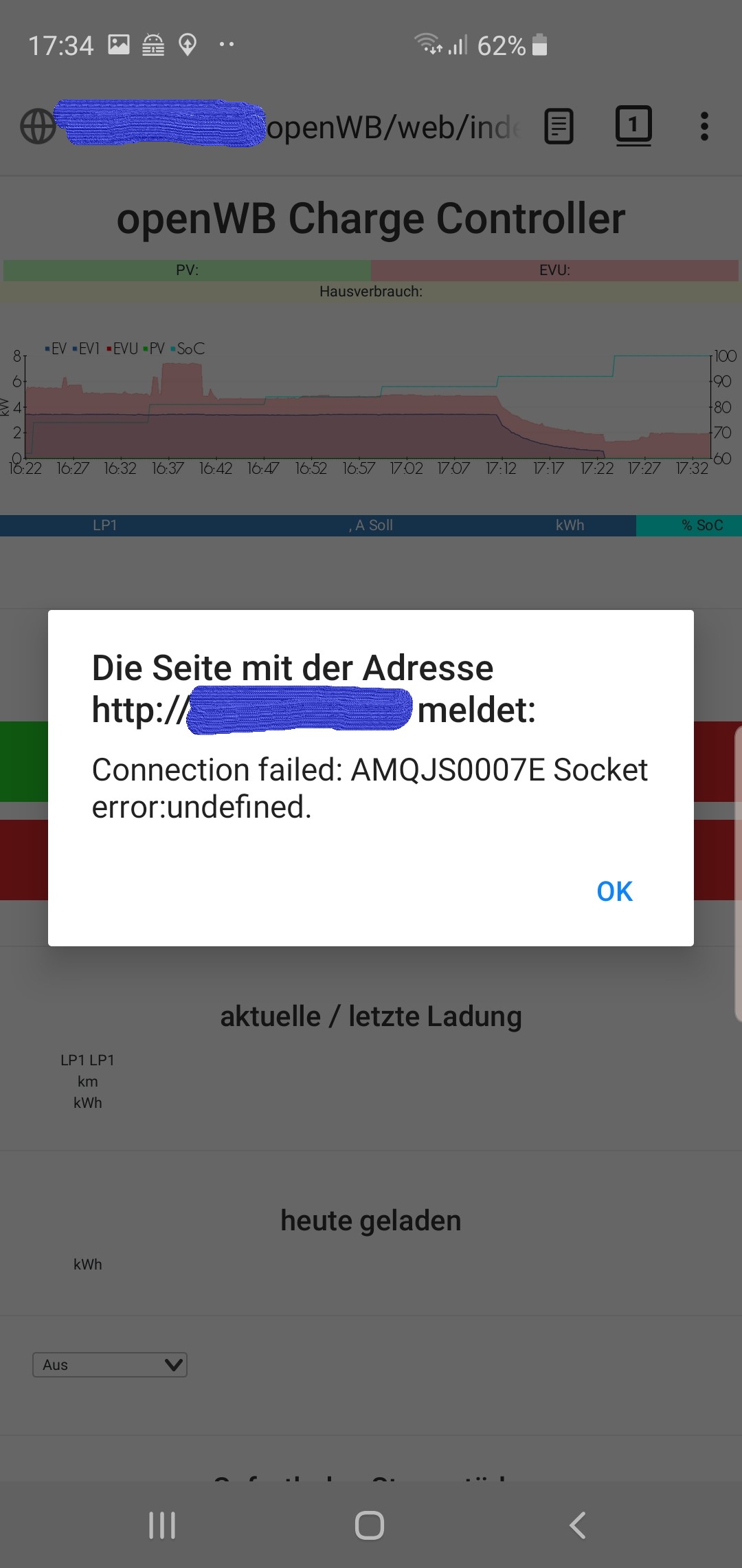

Ich bin noch auf ein Problem beim Zugriff auf 1.66b per Webbrowser vom Handy gestoßen.
Vom Handy aus gelingt es mir nicht mehr die OpenWB Page sinnvoll anzuzeigen. Zwar lädt zunächst die Seite aber anstatt daß dann die Werte aufgefüllt werden kommt eine Fehlermeldung (siehe Screenshot im Anhang) und die Werte erscheinen nicht.
Ich vermute daß der Fehler sich auf die neue Websockets-Verbindung zum MQTT bezieht.
Das Problem ist identisch mit Firefox und Chrome auf meinem Android 9 Handy zu reproduzieren ebenso mit einem älteren Firefox auf einem Amazon Kindle (vermutlich Android 6). Auf diesen Geräten kann man die Seite nicht mehr anzeigen.
Die selbe Fehlermeldung hatte ich auch einmalig auf dem PC (ebenfalls mit Firefox). Dort verschwand sie aber nach einem Reload der Seite.
Das klingt zwar nach Browsercache. Dagegen spricht allerdings: Chrome verwende ich auf dem Handy normalerweise überhaupt nicht und ich hatte damit bestimmt niemals vorher die OpenWB-Seite geöffnet. Außerdem hab ich natürlich das Löschen des Caches auch auf dem Handy ausprobiert. Ohne Erfolgt.
Könnte ein Performance-abhängiges Problem sein das vermehrt (sprich: immer) auf schwachen CPUs (Handy) auftritt aber nur selten auf schnellen PCs?
Kann man den Timeout für die MQTT Websockets irgendwie testweise erhöhen?
Richtig, die Meldung noch recht kryptisch, aber sagt schlussendlich aus das der Broker nicht erreichbar ist.
Heißt am PC funktioniert es bei dir (immer), aber am älteren Android nicht?
Eigentlich nicht, die Technik per se muss nur unterstützt werden.
Der keep alive Ping liegt irgendwo bei 20 Sekunden mein ich.
Hast du eine fertige openWB oder selber installiert?
Die Meldung kommt allerdings auch bei Neustarts der openWB wenn der Broker nicht erreichbar ist.
Ist die openWB per LAN oder WLAN angebunden? Welcher Router?
Manche verbieten wohl z.B. Traffic zwischen Wlan Geräten auf nicht Standard Ports.

Vielen Dank, Kevin, das war es natürlich !
Die Android-Geräte hängen im WLAN, die OpenWB (einer eurer "Bausätze", der RASPI also von euch vorinstalliert) im LAN. WLAN und LAN sind komplett unterschiedliche Subnetze. Dazwischen hängt ein Router der auch Firewalling macht.
Und in der Firewall hatte ich sinnloserweise nur den Zugriff auf Port 80 erlaubt. Kaum ist die Port-Einschränkung raus geht's wieder.
Da die Einschränkung der Ports wohl eher marginalen Sicherheitsgewinn bringt kann ich gut damit leben das so zu lassen.
Aber vielleicht sollte doch irgendwo dokumentiert werden welche Ports für die Website von OpenWB benötigt werden.
Denn ich gehe davon aus, daß bestimmt irgend jemand da draußen seine OpenWB per Port-Weiterleitung aus dem Internet anspricht. Wenngleich das ohne Zugriffskontrolle und Verschlüsselung natürlich ein absolutes no-go sein sollte. Aber derjenige stößt dann garantiert auf die selben Probleme.
Generell sollte für eine finale Release die Fehlermeldung wirklich noch optimiert werden. Idealerweise unter Nennung der Port-Nummer (und nicht nur der IP-Adresse). In meinem Fall hätte mir das dann sofort "die Augen geöffnet".
Und, Kevin, vermutlich wäre es auch der Reduzierung Deines Supportaufwand zuträglich ;) wenn der Bildschrim der OpenWB beim Booten den Fehler nicht anzeigt (z.B. indem der Chromium erst gestartet wird wenn der Mosquitto "garantiert" läuft). Denn das verursacht sonst bestimmt auch "Panik" bei einigen eurer Kunden.
