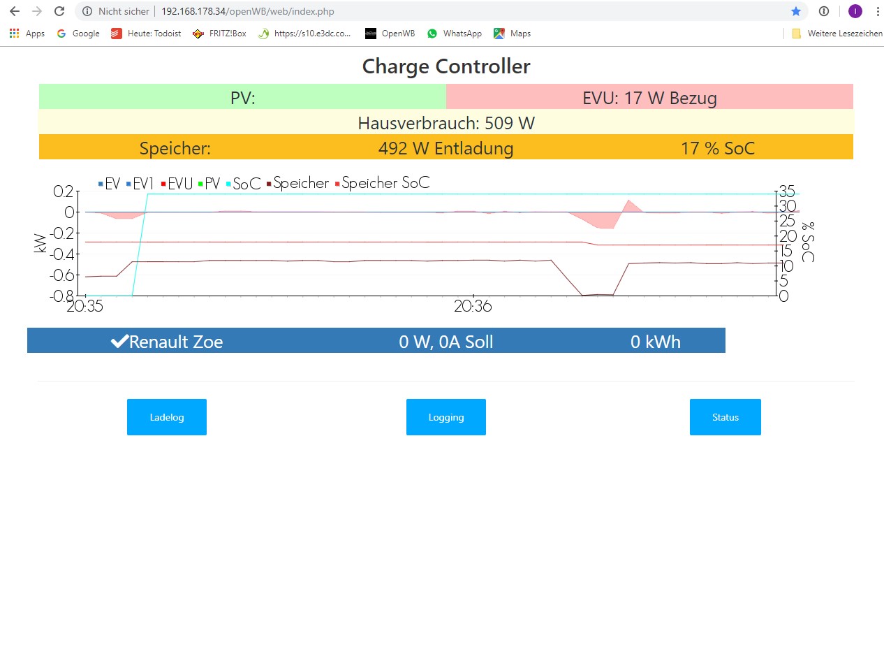

ich habe auch ein Update durchgeführt und jetzt sieht der Controller bei mir so aus und ich komme nicht mehr in die Einstellungen oder sonstwo hin. :o
Nach Update.jpg (119.99 KiB) 1590 mal betrachtet
Kann mir jemand weiterhelfen?

@MarioMausauel 1.66b behebt das.

Hallo
Danke für die schnelle Rückmeldung. Aber wie bekomme ich denn 1.66b ohne in die Einstellungen zu kommen?
Mario
