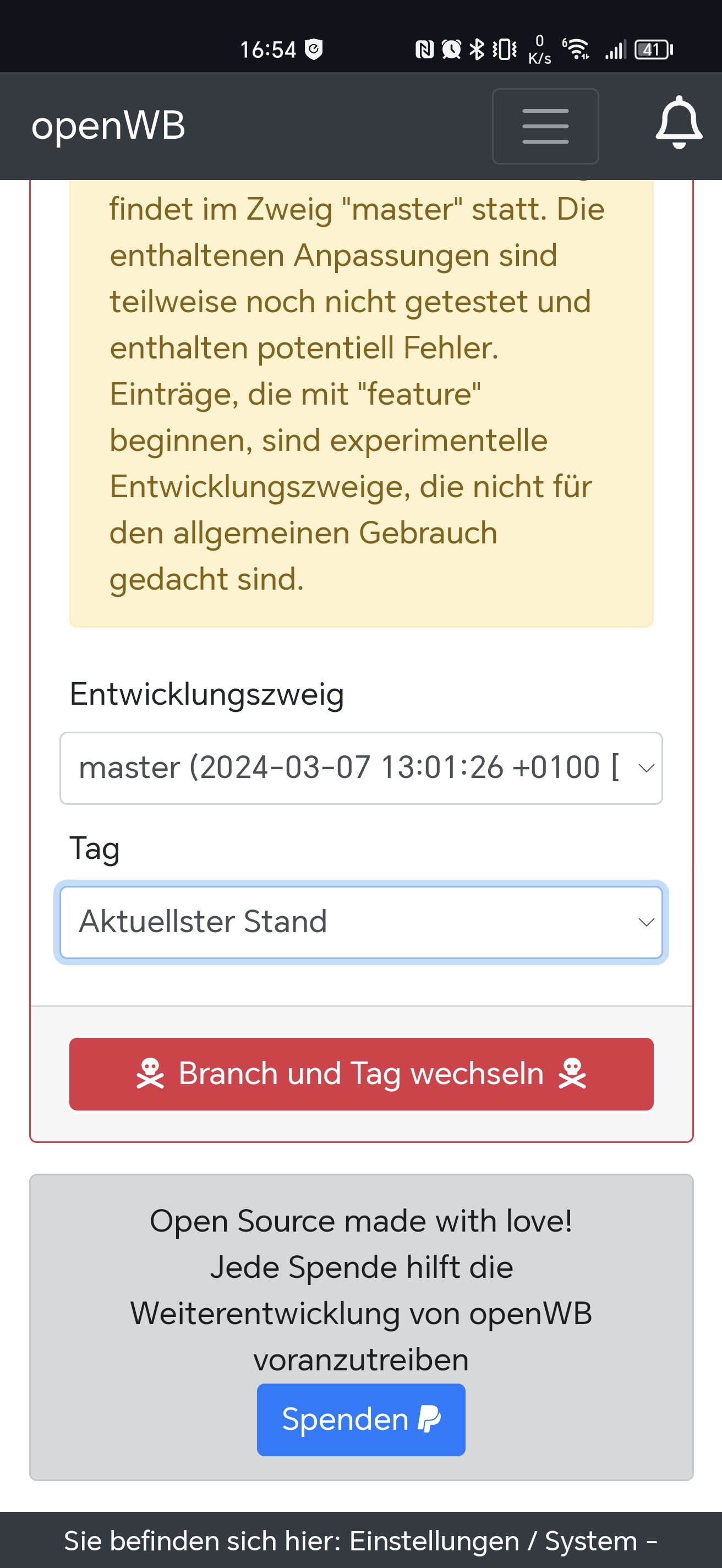

Ich bin auf dem Master Entwicklungszweig aktueller Stand siehe Anhang, leider keine Funktion.
(618.9 KiB) Noch nie heruntergeladen

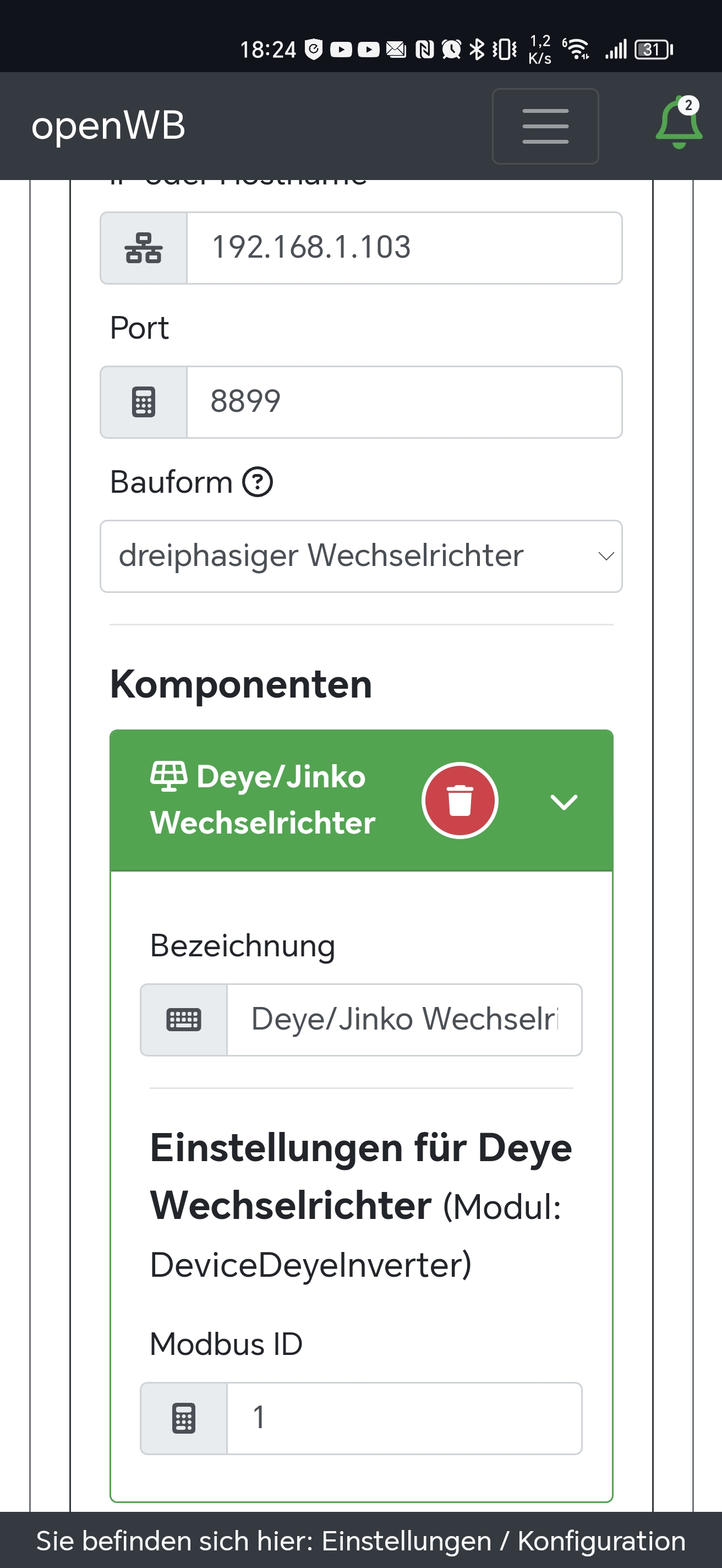

Ja die config ist wie bei dir siehe Anhang. Ich nutze allerdings das LSW3 W-Lan Modul. Laut Spec sollte es keinen Unterschied machen, sieh Auszug im Anhang.
(542.52 KiB) Noch nie heruntergeladen
(472.1 KiB) Noch nie heruntergeladen

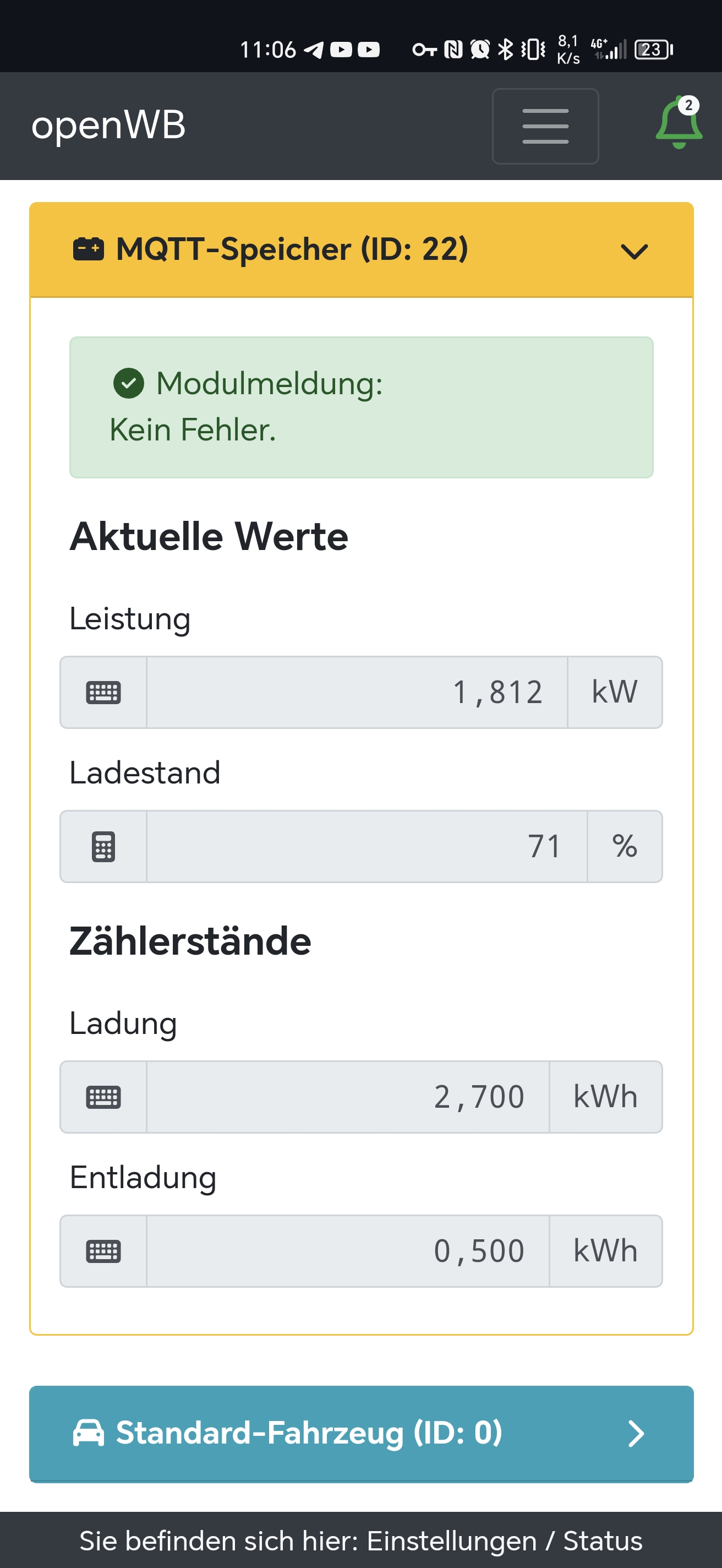

ich nutze Home-Assistent, hier habe ich das Modul Solarman für den Deye. Hier lese ich den Wechselrichter über den WiFi Dongle aus. Du könntest analog deinen LAN Dongle nutzen.
Auf der OpenWB Instanz konfiguriere ich dann einen mqtt WR, Batterie und Zähler. Über Home-Assistent schicke ich dann die Werte vom Solarman Module über mqtt an die OpenWB, siehe Anhang.
Bei Bedarf kann ich dir da mehr sagen, z.B Code in Home-Assistent.
