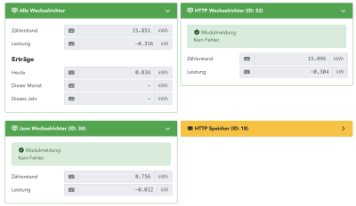

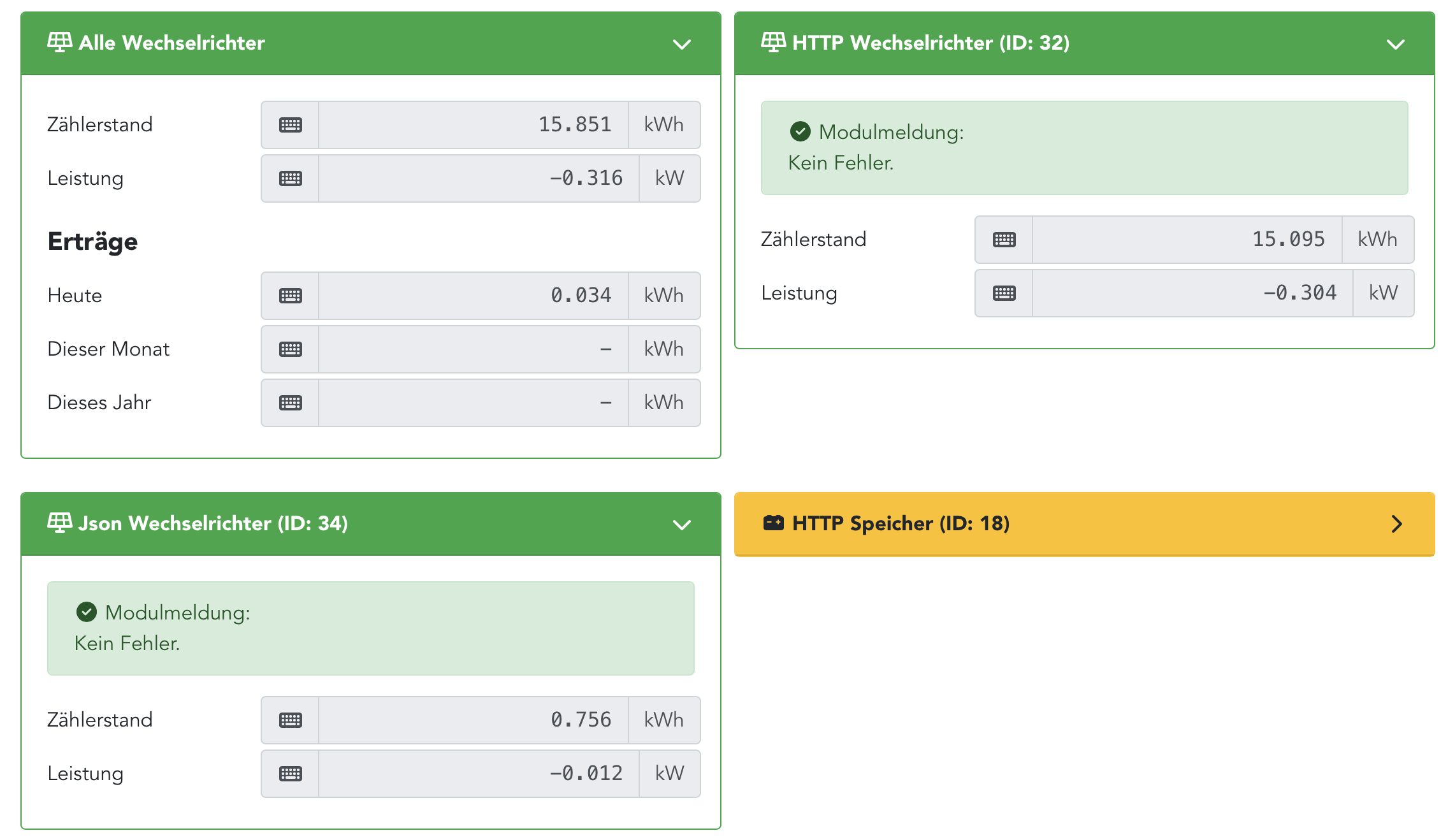

mit dem update vom Freitag, scheint die Errechnung des PV-Ertrags im HTTP WR Modul für mich noch Fehlerhaft. Obwohl die ramdisk bereits eine kWh hochgezählt hat, erscheint auf der Startseite 34wh.
openwb@raspberrypi2:/var/www/html/openWB/ramdisk $ cat pvewh_senec
15094
15095
ich habe zusätzlich zum HTTP WR noch einen JSON WR (Shelly plus 1PM) im Einsatz vordem ich allerdings keinen Zählerstand abfragen kann, hier wird der Zählerstand durch openwb simuliert.
