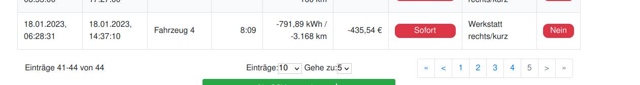

Neuer Fehler mit der 2023-01-17 15:57:32 +0100 [1ff44792]:
Nachdem ich ca. 87 kWh geladen habe, stand in der OpenWB-Weboberfläche NICHTS beim Ladenpunkt. Kein "verbunden", keine Ladezeit, keine Energiemenge. Das Auto war vielleicht fast voll, ich vermute es war fast bei 99%. Im Logfile finde ich dazu:
EV 4 zurückgesetzt.
Im Ladelog steht auch nur Datenmüll zu dem Eintrag:
Main.log-Ausschnitt siehe Anhang, ich hätte auch noch das ganze File, falls vorher noch was interessantes drin wäre.
zurueckgesetzt.log
(34.46 KiB) 139-mal heruntergeladen
