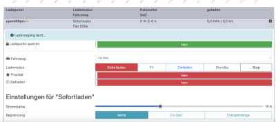

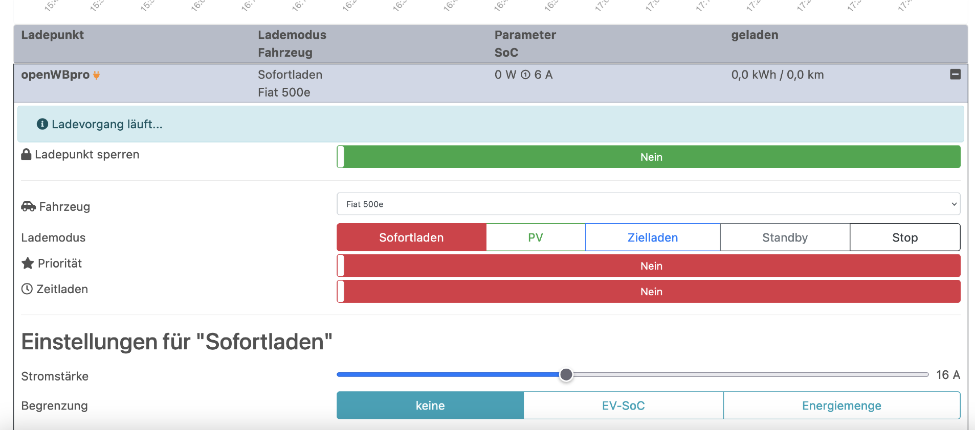

bei mir (OpenWBpro, Alpha 2) funktioniert die automatische Erkennung ohne Probleme. Beim BMW i3s klappt alles, beim Fiat 500e startet der Ladevorgang aber nicht automatisch - auch nicht nach 30 min. Wartezeit, obwohl angezeigt wird "Ladevorgang läuft..."
Wenn ich das Laden stoppe und dann wieder auf "Sofortladen" gehe, dann startet der Ladevorgang tatsächlich.
Hat jemand eine Idee?

Stell beim Fiat 500 die Minimalstromstärke mal auf 8A. Ändert das etwas?

Nein, hat leider nichts gebracht...

brodigy hat geschrieben: Fr Feb 24, 2023 4:57 pm Hallo,
VG,
brodigy
Bitte einen separaten Thread eröffnen, da es hier um die Fahrzeugerkennung geht. Bitte das Debuglevel auf Details stellen und dort einen kompletten Durchlauf von # ***Start*** bis # ***Start*** aus dem main.log posten, wenn der Fehler auftritt. Sensible Daten wie Benutzernamen und Kennwörter unkenntlich machen.
