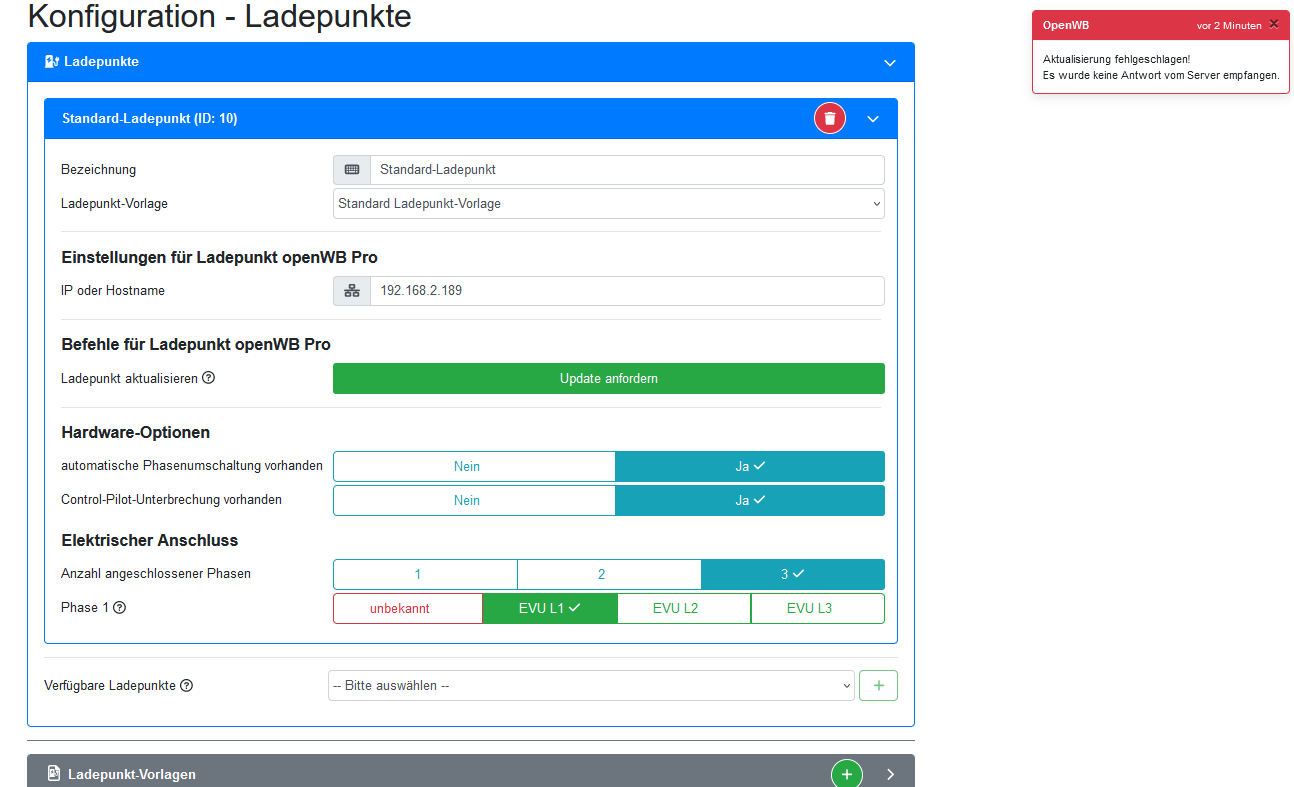

leider kann ich kein Update an der Pro machen. Was mache ich hier falsch?
Edit: Version 2023-02-10 12:47:59 +0100 [13980e45] SG
Christian
Christian

Doch, das Update wird angestoßen (zumindest bei Tests mit Chrome). Am Besten danach mal direkt auf der Pro nachsehen.
Die Fehlermeldung ist in dem Fall eine Falschmeldung und wird noch korrigiert. Ist ein CORS Problem.

Stimmt, das Update wurde angestoßen. DankeLutzB hat geschrieben: Fr Feb 10, 2023 4:53 pm Doch, das Update wird angestoßen (zumindest bei Tests mit Chrome). Am Besten danach mal direkt auf der Pro nachsehen.

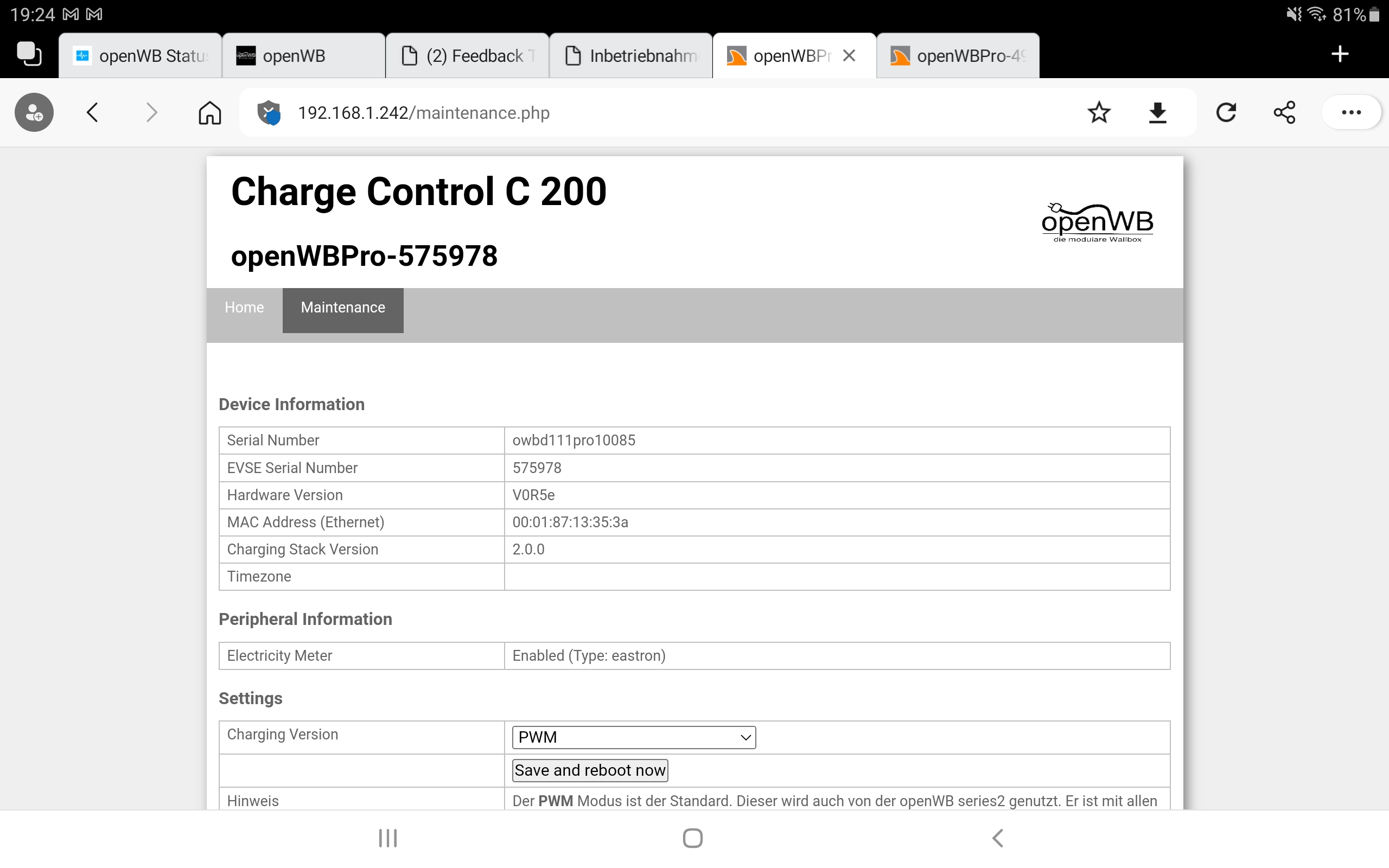

Ich hatte heute ein Ticket aufgemacht, da ich mit der Pro 1-2 kleinere Problemchen habe.
Dort wurde mir gesagt "Wenn im Bereich "maintenance" Charging Stack Version 2.0.0 haben Sie die aktuelle Version."
Meine Stack Version ist 0.9.14., ich hab dann das Update angestossen, beim ersten Versuch ging es nicht, Fehlermeldung zurück gemeldet, dann später noch einmal getestet und dann wurde es installiert.
Im Log sehe ich einen ERROR:
Nach dem Update sieht die Maintenance Seite immernoch genauso aus, ich habe auch die Pro einmalFri Feb 10 17:32:06 UTC 2023 start updating
Fri Feb 10 17:32:06 UTC 2023 start downloading image
Fri Feb 10 17:33:42 UTC 2023 main update started
Fri Feb 10 17:33:42 UTC 2023 actual version: 4
Fri Feb 10 17:33:42 UTC 2023 main update end
Fri Feb 10 17:33:42 UTC 2023 deleting files
Fri Feb 10 17:33:42 UTC 2023 end updating
Mache ich etwas falsch?ocppd[300]: [17:35:59.240] [ERROR] GetAvailabilityFlags() failed to open file '/var/lib/ocppd/ocpp_data.json' (falling back to "Operative"): No such file or directory

Bitte nochmal anstoßen. Vermutlich gab es einen Downloadfehler. So schnell lauft das Update nicht durch.

Das Update wurde nun 4-5 mal angestossen, ändert sich aber nichts auf der pro, aber 1s für das Update ist aber auch schnell, scheint nicht wirklich etwas zu machen. Download haben wir 110MBs +/- , im Router habe ich einige MB fließen gesehen.Fri Feb 10 17:59:21 UTC 2023 start updating
Fri Feb 10 17:59:21 UTC 2023 start downloading image
Fri Feb 10 18:01:20 UTC 2023 main update started
Fri Feb 10 18:01:20 UTC 2023 actual version: 4
Fri Feb 10 18:01:20 UTC 2023 main update end
Fri Feb 10 18:01:20 UTC 2023 deleting files
Fri Feb 10 18:01:21 UTC 2023 end updating
