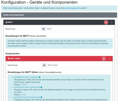

In der openWB eine MQTT Komponente und den MQTT Zähler einrichten.
Unter "Einstellung für MQTT Zähler" den Topic Pfad z.b. openWB/set/counter/1/get/power kopieren.

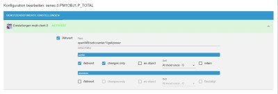

Im ioBroker im Senec Objekt das entsprechende aussuchen und in die in den Benutzerdefinierten Einstellungen das Topic der openWB eintagen und aktivieren.
Dann sollte der Wert auf in der openWB angezeigt werden.

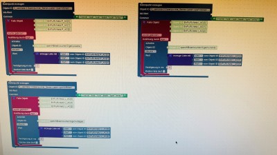

Mit dem Array habe ich jetzt für Strom, Spannung und auch Leistung mit einem Blockly im ioBroker hinbekommen.
Hier mal ein Bildschirmfoto:
