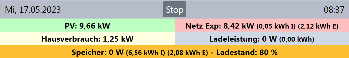

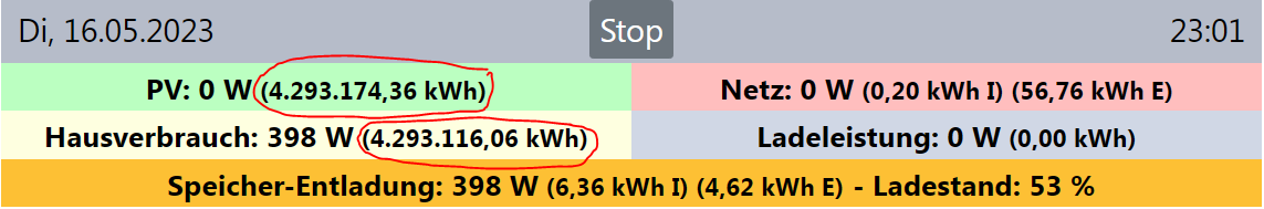

Guten Morgen,
mein neuer SMA Wechselrichter hat gestern Abend ein Firmware Update gemacht, danach wieder diese sinnfreien Werte via MQTT:
Nach 0 Uhr waren die Werte dann wieder normal (sowohl openWB GUI als auch via MQTT), als die PV-Produktion dann heute morgen anfing, via MQTT:
DailyYieldHausverbrauchkWh 4293116.06
pv_DailyYieldkWh 4293174.36
DailyYieldHausverbrauchkWh -4293086.67
pv_DailyYieldkWh -4293080.12
