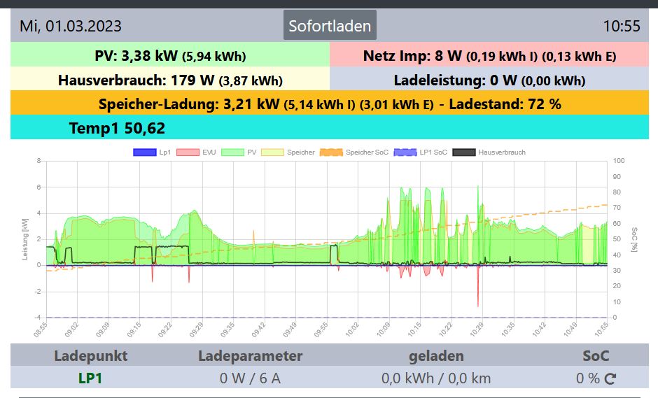

Beschreibung:
OpenWB Serie 2 Custom
Ich habe 2 PV Module, Solaredge (9,5kWPeak) wird über Modbus Posrt 502 abgefragt.
Das 2. Modul eine Balkonanlage 1500W wird über JSON ausgelesen.
SolarEdge sieht die Balkonalage nur indirekt über den Hausvverbrauch, der dann oft bei 0 W liegt.
OpenWB zeigt dann aber nur die Solarleistung des Balkonkraftwerkes an , Solaedge wird mit 0W Solarleistung angegeben, wenn der Hausverbrauch bei 0W ist. Die Speciherladung wird aber weiter korrekt angezeigt.
Über eine Bridge liest ein 2. MQT-Broker die OpenWB aus und bekommt dann auch 0W fpr SolarEdge angezeigt.
Hier scheint die Berechnung in OpenWB fehlerhaft zu sein.

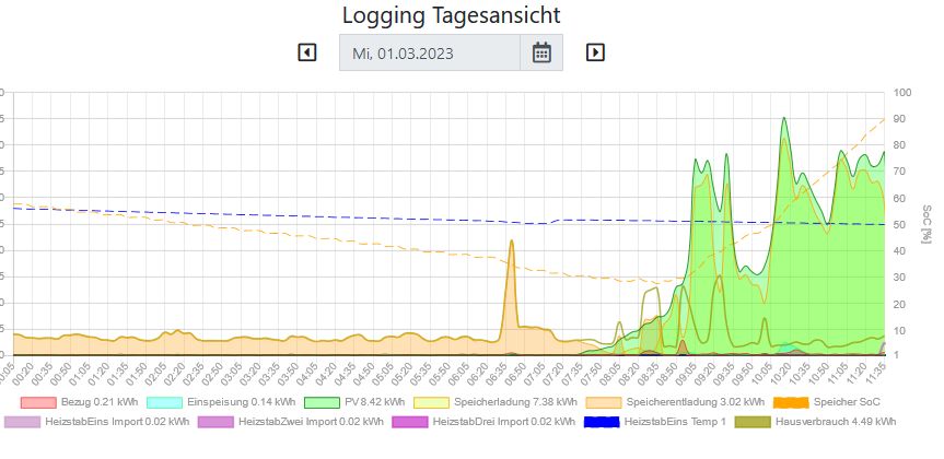

Im Graphen kann man es gut sehen.
Ich hatte PV Modul 2 schon mal gelöscht und wieder reingenommen, dann lief es einen Tag und die Anzeige war korrekt, heute nicht mehr
Im der Logging Ansicht siht man die Lücke nicht.

Leistung Balkonsolaranlage > Hausverbrauch
Hausverbrauch dann 0 W
Erwartetes Ergebnis:
Durchgängige Anzeige der PV Leistung
Wie kann ich die Modbus Rohdaten aus der OpenWB herauskitzeln, um zu sehen ob Solaredge oder OpenWB den Fehler macht?
