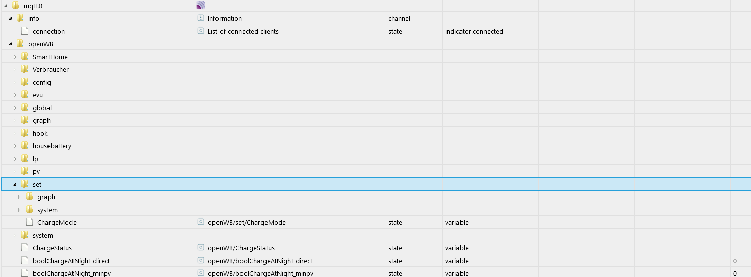

Re: ioBroker / MQTT
auch ich bin gerade dabei meine openWB mit iobroker zu "verheiraten" und möchte mit euch meinen Wissenstand teilen um vielleicht gemeinsam mit euch zu einem "coolen Ergebnis" zu kommen:
Meine Erkenntnisse:
a) Verbindung zwischen openWB & iobroker
Auf der openWB Seite muss keine MQTT Brücke zusätzlich eingerichtet werden. Auf der iobroker Seite nur der Adapter "MQTT Broker/Client" deren Instanz dann als "Client/Subscriber" plus IP-Adresse von der openWB und dem Port 1883 als Verbindungsparameter hinterlegt werden. Unter den MQTT Einstellungen in der Instanz sind die beiden Punkte "Nuer bei Änderungen publizieren" & "Eigene States beim Verbinden publizieren" aktiv gesetzt.
Damit besteht die Verbindung und die Daten von openWB werden im iobroker unter Objekte aufgeführt.
b) Daten lesen (und damit auch der Rückkanal von gesendeten Änderungen)
Alles ausser der Pfad /openWB/set bildet den Stand der Einstellungen und der aktuellen Daten aus der openWB ab.
c) Daten schreiben
Je nach was man der Wallbox übergeben möchte, bedarf es eine entsprechende Ansprechadresse.
Z.B. Für Änderung des Ladestatus
Pfad: openWB/set/lp/1/ChargeMode
Der Wert: Werte die eingestellt werden können( 0 = Sofort Laden (Direct), 1 = Min und PV, 2 = Nur PV, 3 = Stop, 4 = Standby)
Also wenn ich nun den Charge Mode z.B. auf "Nur PV" einstellen möchte, dann schreibe ich "manuell" in den Pfad "openWB/set/lp/1/ChargeMode" den Wert: 2 rein und sende ihn ab. Ob das nun übertragen wurde und angekommen ist, ist in diesem Fall bei mir (da ich nur einen Ladeport habe) unter: openWB/global/ChargeMode wieder zu finden.
WICHTIG:
Hinweis 1: Den Pfad zum schreiben muss selber einmalig in iobroker als neues Objekt angelegt werden
Hinweis 2: Nach dem schreiben des Wertes, wird dieser "übertragen" und direkt danach als Wert in dem Pfad gelöscht.
Meine Erkenntnisse:
c) Daten schreiben
WICHTIG:

@mading :
Zum Thema Status Anzeige:
Ich habe eine Testumgebung (iobroker & openWB auf jeweils standalone Rasp.) dort habe ich auch das Problem mit dem Status des MQTT Adapters gelb.
MQTT auf die openWB (HW) ist der Status grün. Beide Systeme sind gleich eingerichtet und es nicht erkennbar was der Grund dafür ist.
Zum Thema Blockly
Aktuell hänge ich gerade an der Situation, das wenn ich in Blockly den Wert in den Set Pfad schreiben lasse, dann wird er nicht "abgeholt" und nicht in openWB geschrieben. Wenn ich den Wert manuell schreibe, dann funktioniert es. Leider bin ich da noch nicht durchgestiegen.
Das Testscript ist sehr einfach gehalten
Ein Datenpunkt in dem ich schreibe und aus dem ich dann via Blockly es abhole und in Set einsetze
