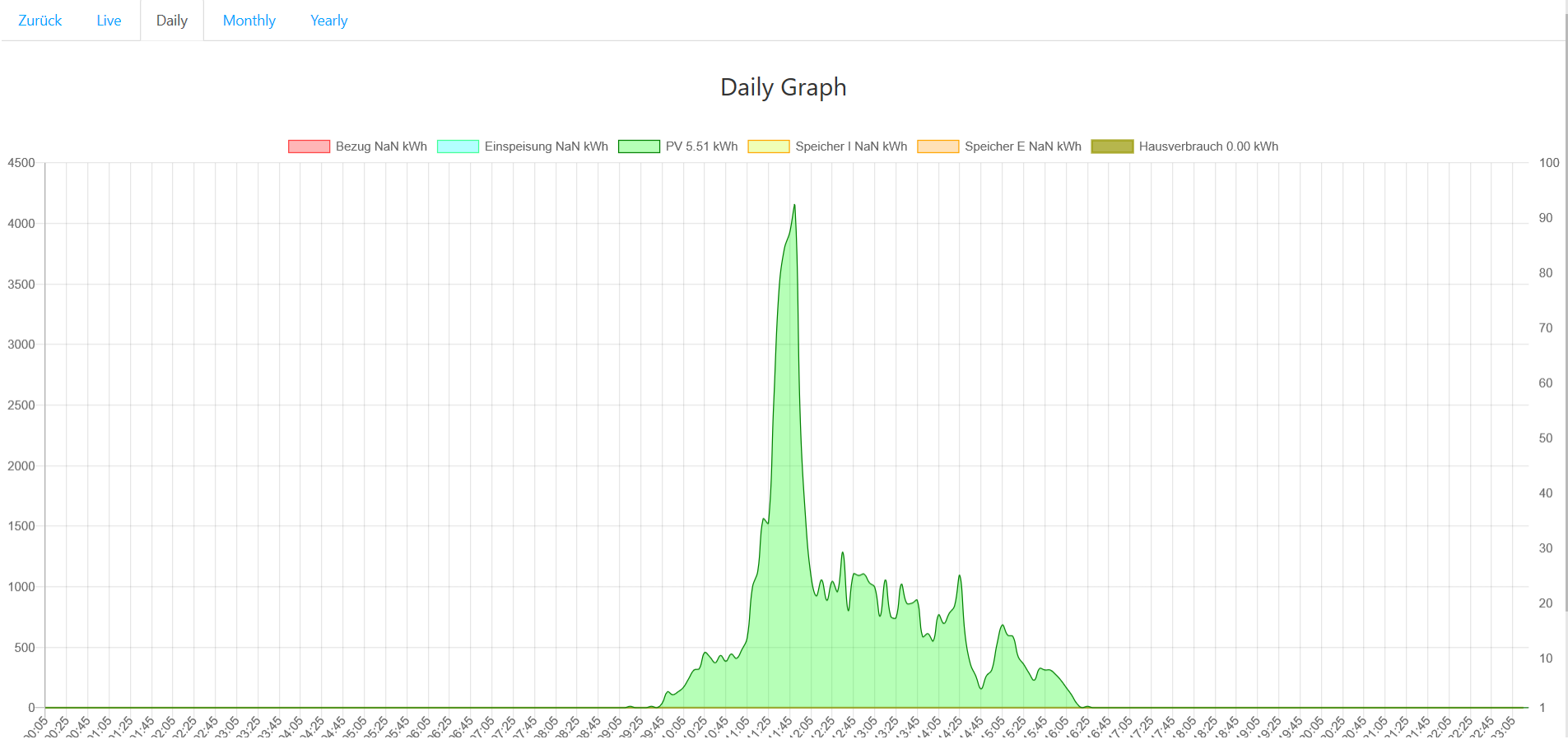

Ich habe hier eine Auffälligkeit, die aber auch schon seit ein paar älteren Beta präsent war. Die Daten werden vom Kostal Plenticore und dem daran angeschlossenen KSEM Smartmeter abgerufen (am Netzanschluss-Zweig (Pos. 2) installiert).
Auf der Startseite wir PV-Ertrag, EVU-Bezug/Einspeisung und Hausverbrauch im Graph korrekt angezeigt.
Auf der Live-Ansicht scheint auch alles in der Legende angegebene korrekt angezeigt zu werden
Im Daily Graph sind dann aber Hausverbrauch und Bezug/Einspeisung null. Nur die PV Werte werden angezeigt
Liegt der Fehler bei mir oder ggf. ein Bug bei Auswahl des Plenticore als Quelle?

@bucky2k
Das Plenticore Modul hat soweit ich weiß noch nie die erforderlichen Zählerstände für Daily/Monthly ausgegeben. Ein kurzer Blick in Github bestätigt das.

KevinW hat geschrieben: Sa Jan 11, 2020 7:19 am @bucky2k
Sorry, das Modul hatte ich nicht überprüft, das hätte ich selber sehen können. An sich sind ja alle nötigen Werte vorhanden, ich schaue mal, ob ich im Git einen sinnvollen Beitrag leisten kann.
