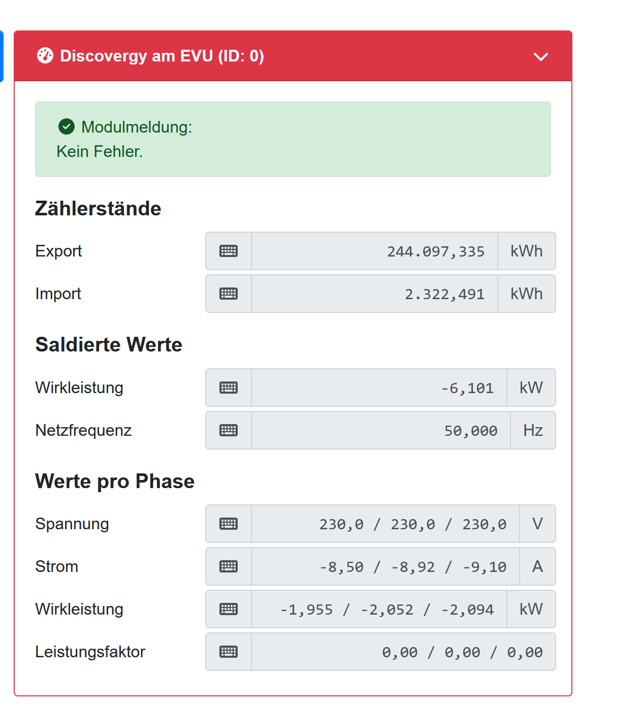

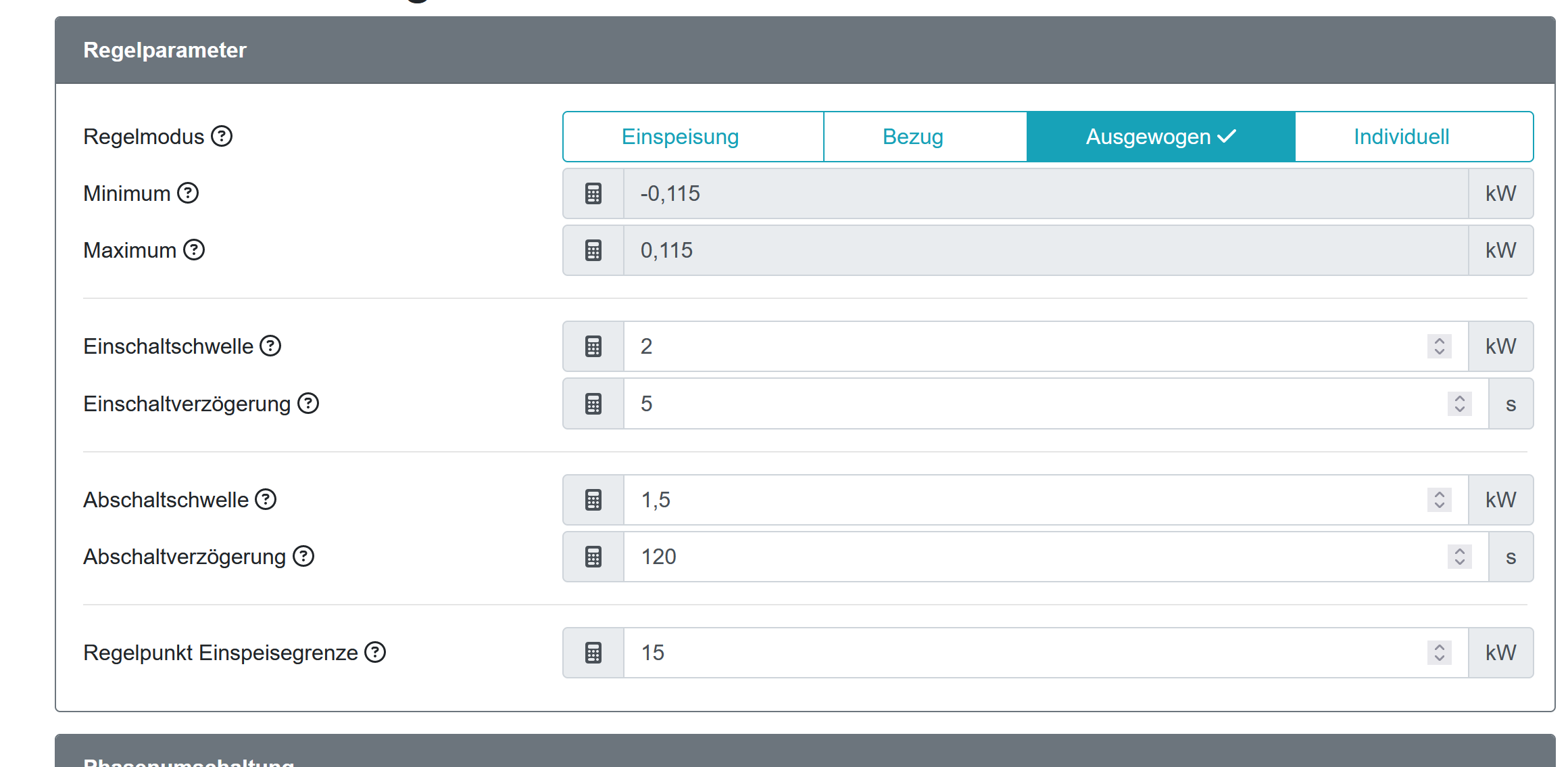

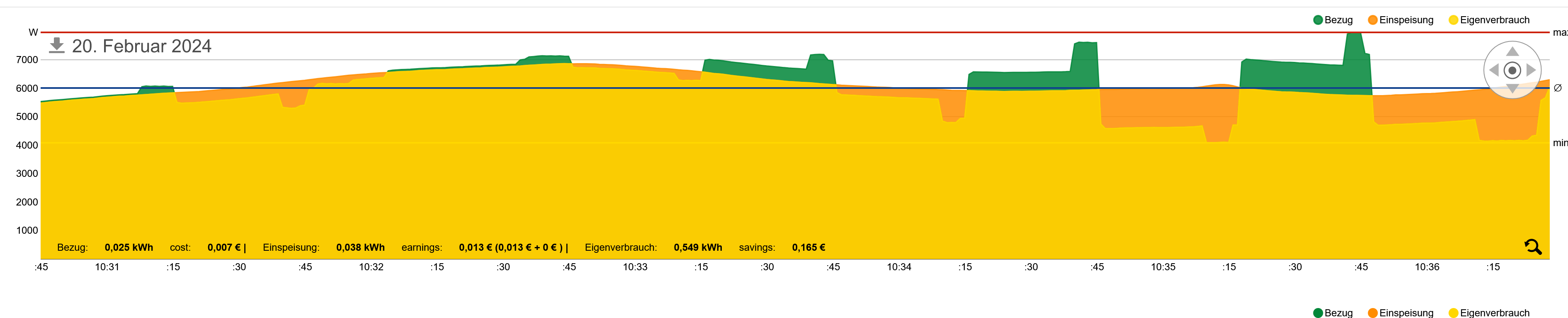

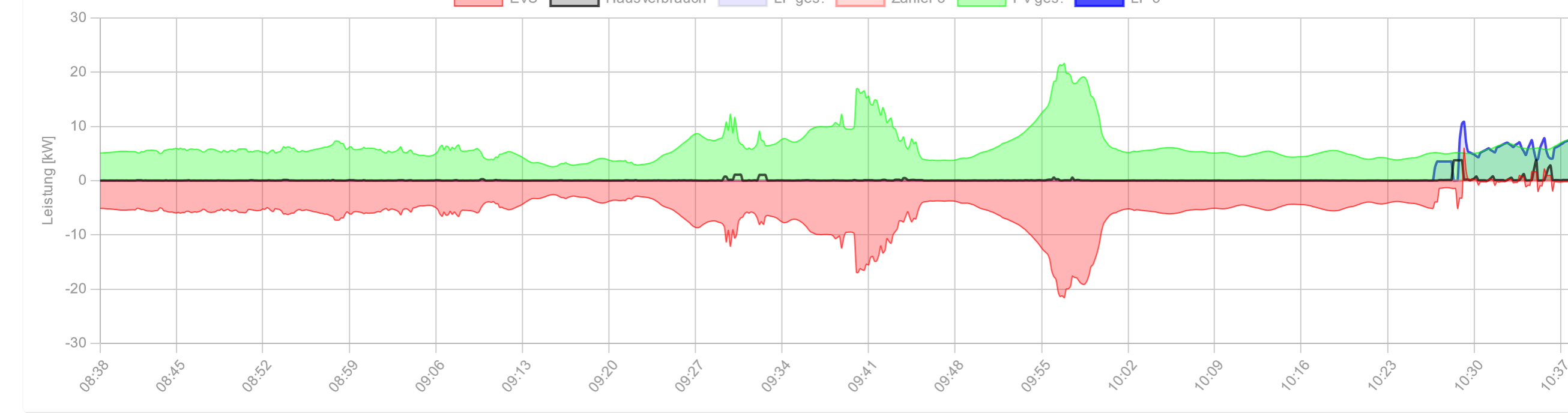

vuffiraa hat geschrieben: Mo Feb 19, 2024 8:35 pm
martinbrokate@web.de hat geschrieben: Mo Feb 19, 2024 5:43 pm Ich habe keinen Speicher, und es schwingt sich trotzdem auf. Könnt ihr den Speicher mal testweise außenvor lassen?
Ist wenig Sonne wie aktuell und es wird nur mit 1 P. bis 3760 W geladen so ist alles tiptop, es fängt ja nur an sobald auf 3P umgeschaltet wird. Habe ich z.B. 8,5 Kw PV Produktion so wird halt dieser Wert über oder untersteuert. Auf Langsam ist es schon besser, aber wenn man es bei 1 P so exakt hin bekommt dann ist wäre es schön, wenn es bei 3P auch so wäre.
Aber echt klasse das ihr das in der Regler-Programmierung schon eingrenzen konntet, denn da bin raus.
Ist das vielleicht dann doch der Zustand, den ich auch bei mir beobachtet habe. Das hatte ich hier https://forum.openwb.de/viewtopic.php?p=102711#p102711 beschrieben.
Zusammengefasst ist die Frage, funktioniert das im Regelmodus "Ausgewogen" besser? Oder Ansonsten wäre auch ein Log interessant.
Ja die Station steht auf "Ausgewogen" und arbeitet ohne Speicher. Anbei noch die Bilder wo man ganz deutlich das über/untersteuern sieht. Ab 10.33.15 Uhr geht das aufschwingen los.
