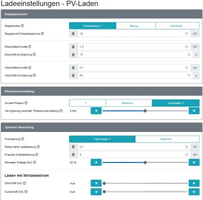

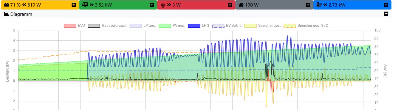

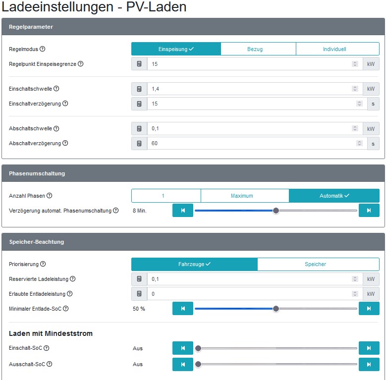

Bei PV-Überschussladen mit 2.0 Master (Stand 31.5.23) kommt es bei noch nicht gefülltem Speicher häufig zu einem pusierenden Ladeverhalten, das ich auch schon in vorherigen Versionen beobachtet habe.
Weder Umschaltung zwischen "Bezug" und "Einspeisung" oder Veränderung der Grenzwerte oder verändertes Regelintervall auf langsam schaffen Abhilfe.
Gibt es hier noch Regelmöglichkeiten?

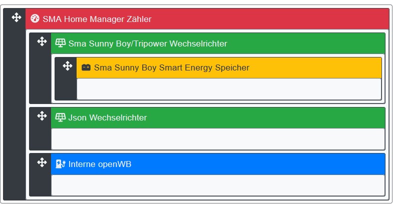

Könnte es dieses Thema sein? https://github.com/openWB/core/wiki/Hyb ... d-Speicher
Also den Speicher nicht mehr hinter dem Wechselrichter anordnern sondern auf gleicher Ebene.

Ich habe ein Hybrid-System (SMA Tripower 6.0 SE). Somit müßte meine Anordnung eigentlich richtig sein, zumindest entspreicht das auch der Beschreibung im Link.

Ich würde dennoch empfehlen die Struktur mal zu ändern und das Verhalten zu beobachten.
Die Entscheidung ob der WR parallel zur Batterie oder ob die Verschachtelt konfiguriert werden müssen hat etwas damit zu tun wie die Daten vom System geliefert werden. Nicht unbedingt damit ob das technisch gesehen ein Hybrid-WR ist.
Vielleicht sollten wir mal anfangen im Wiki bekannte Beispiele für die einzelnen Konfigurationen zu sammeln damit das nicht jeder aufs neue ausprobieren muss.
Mag gut sein dass es hier ein anderes Problem gibt, aber Du solltest zumindest diesen einfachen Weg über die Struktur ausschließen.

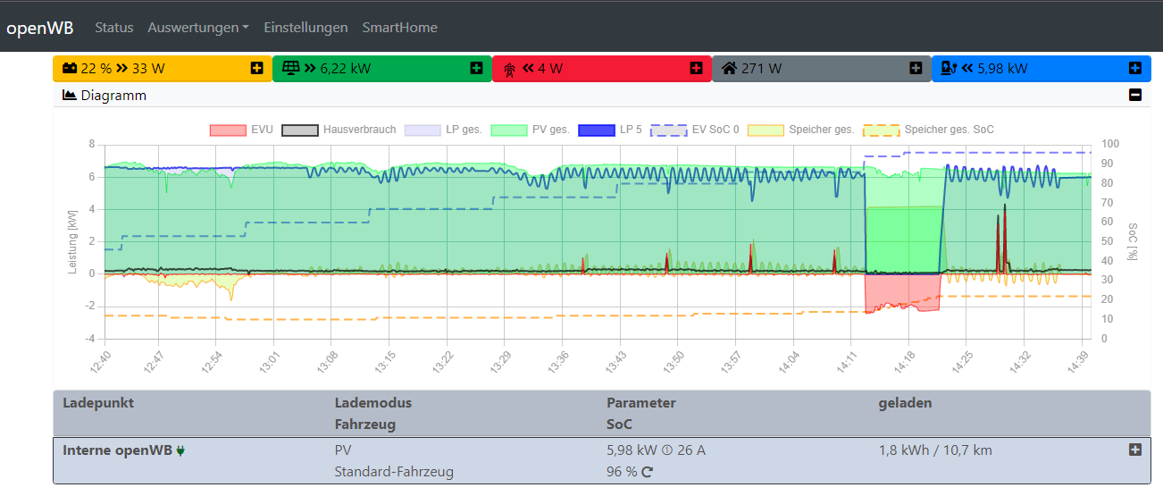

Leider ist dies nicht die Lösung. Bei der Anordnung auf gleicher Ebene stimmen Hausverbrauch und PV-Erzeugung nicht mehr. Trotzdem danke für den Lösungsversuch.

Das Problem habe ich mit der aktuellen Version 2023-06-02 16:04:25 +0200 [47723e7c9] auch, ebenso mit der Version davor.
Es wird.auch angezeigt, dass versucht wird auf 3 Phasen umzuschalten, aber das funktioniert nicht mehr. Interessanterweise wird dabei scheinbar ignoriert, wenn man im Autoprofil hinterlegt hat, dass nur 1 Phase vorhanden ist und eine Phasenumschaltung blockiert werden soll.

Re: "Pulsierende" Ladung mit 2.0 master
Ich hab das gleiche Problem. Alles ausprobiert und nix hat geholfen.
links Fahrzeug Zoe und echts Fahrzeug Mii. Ganz rechts hab ich dann einfach stumpf die Maximalstromstärke auf 26A begrenzt so das keine Überschwinger bis 30A mehr stattfinden.
EDIT: Nach dem beschränken hats stumpf mit 26A geladen egal ob soviel vom Dach kam oder nicht. Lademodus war aber noch als PV eingestellt. Der Log unten ist von davor.
