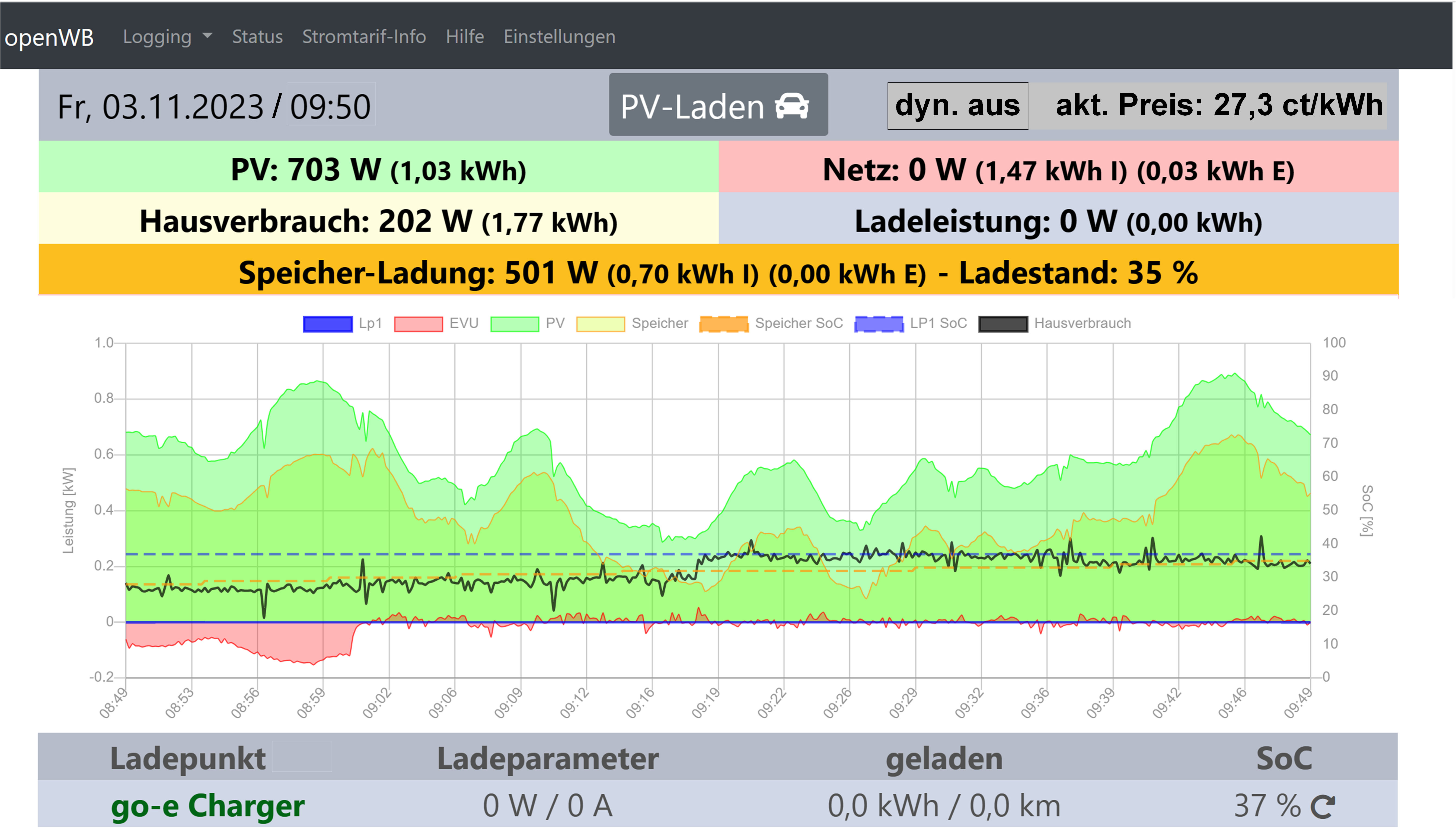

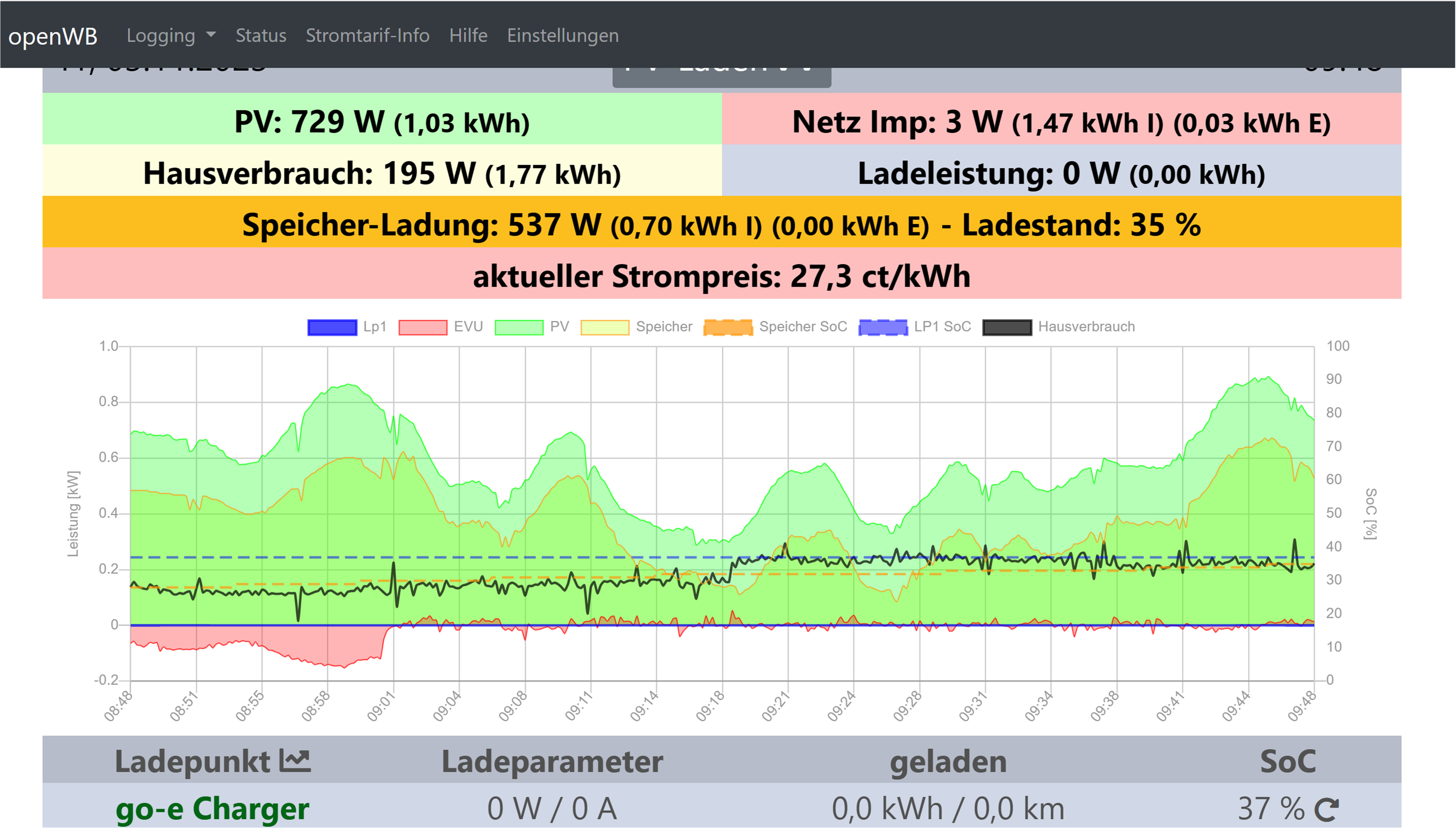

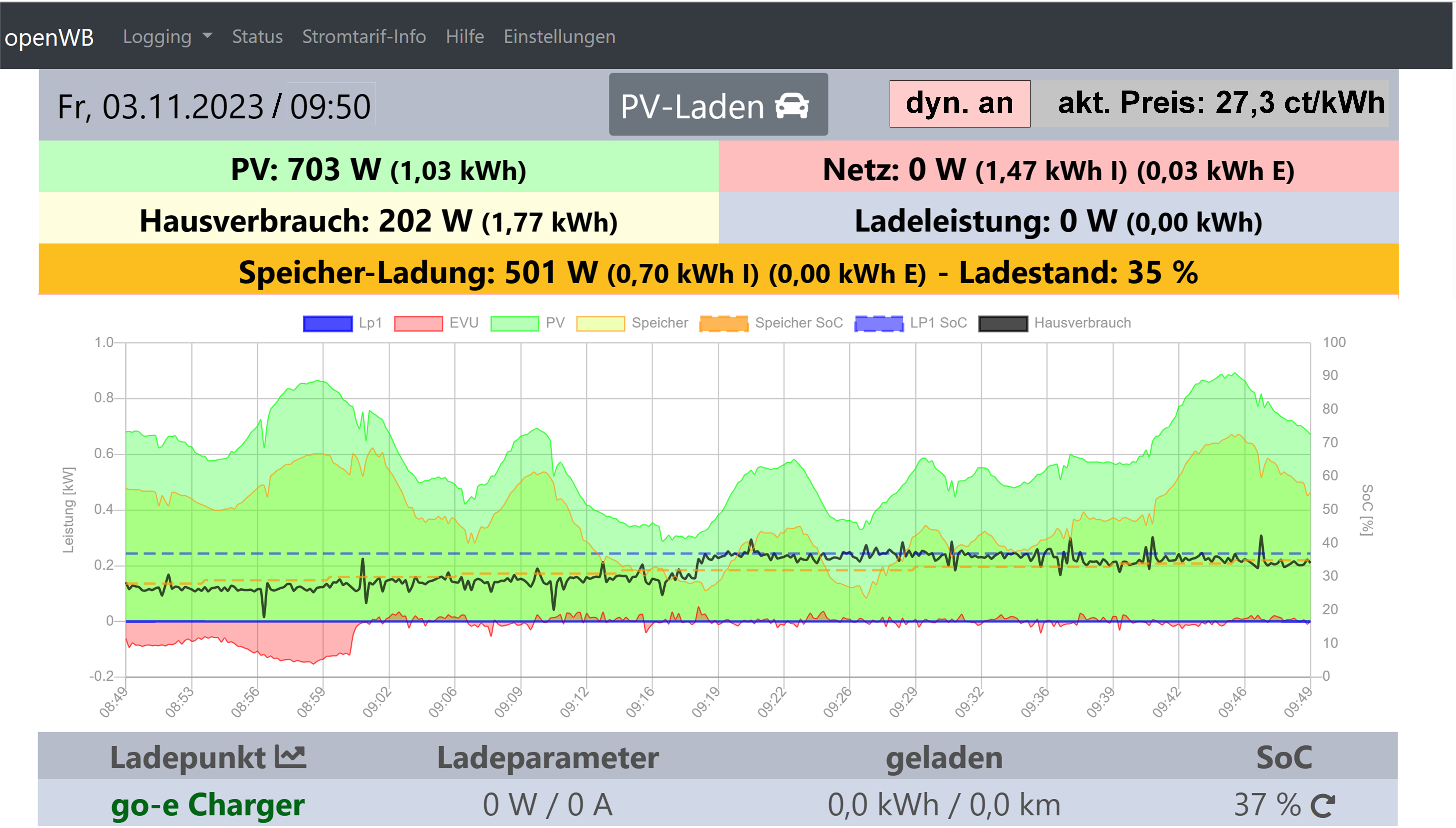

Hallo liebe openWB-Gemeinde,
Vorab: Ich bin begeistert von der openWB1.9 auf meinem pi3 (Peugeot e-208, go-e Charger, Daten vom Cerbo GX meiner Victron-ESS) und freue mich jeden Tag, wie großartig alles funktioniert und dargestellt ist.
Mein Anliegen: Dynamisches Laden & optimierte Anzeige
Ich werde ab dem 01.01.24 meinen Strom über Tibber beziehen und schon einmal die Einrichtung in openWB1.9 vorgenommen.
Alles hat sofort funktioniert. Super.
Ich bin jedoch mit Situation nicht so glücklich, dass die Tibber-Preisvorgaben bei Sofortladen alle Stati der openWB überschreiben, insbesondere bei "PV-Laden".
Das hat den unschönen Effekt, dass das PV-Laden ausgehebelt ist, also das mit der go-e verbundene E-Auto nicht mit dem selbst erzeugten Überschuss geladen wird, weil der Ladepunkt über die Preisvorgabe gesperrt ist.
Ich behelfe mir damit, dass ich den Strompreis im Modus "Sofort" entsprechend manuell erhöhe und dann wieder in PV-Laden zurückwechsel.
Das ist aber leider jede Menge manueller Eingriff, den es nicht geben müsste.
Aus meiner Sicht könnte eine elegante Verbesserung sein, vom Benutzer festlegen zu lassen, ob "mit: dyn. an" oder "ohne: dyn. aus" der jeweilige Modus unterstützt werden soll.
Damit würde sich nichts an den Modi ändern, aber es ist klar, dass bei "dyn. an" der Ladepunkt deaktiviert ist, wenn der Preis zu hoch ist und ich kann es mit einem Klick ändern (ohne in die Einstellungen von "Sofort" zu gehen).
Ich habe nachfolgend einen Vorschlag, wie das aussehen könnte.
(habe dafür die Uhrzeit nach links gerückt; damit ist über der Netz-Angabe Platz für den aktuellen Strompreis und davor gibt es die Auswahl für an oder aus)
Ein angenehmer Nebeneffekt ergibt sich durch das reduzieren um eine Zeile in der Anzeige bei meinem 10,1" Tablet auch noch: Der ganze Bildschirm ist wieder sichtbar (Leider ist es bei meinem Android-Tablet nicht einstellbar und eine Info abgeschnitten (siehe Bild IST)).
Was haltet Ihr von meinem Vorschlag für die openWB1.9?
Noch einmal Danke, Danke, Danke für die Freude, die Ihr mir mit Eurer tollen Softwarelösung openWB1.9 bereitet und Gruß
Roland
- Bei "dyn. an" ist die Farbe gleich dem Netzbezug und im Ladepunkt unten erscheint das Zusatzsymbol
- Bei "dyn. aus" ist die Farbe grau wie die ganze Zeile
Roland

Ich bin für meine optimale openWB-Anwendung wieder einen Schritt weiter gekommen:
Die von mir gewünschte Funktionalität:
- Lade bis vorgegebenen EV-SoC zum nächsten morgen,
Der große Vorteil ist, dass die günstigsten "Tibber-Preise" ohnehin Nachts sind UND der Modus "PV" von dieser Einstellung nicht betroffen ist.
Damit ist mein Problem: Ladepunkt wird gesperrt, wenn über der Preis-Vorgabe gelöst.
Zur Phasen-Umschaltung der go-e von openWB1.9
Ich gebe die 1ph./3ph.-Umschaltung der go-e mit openWB1.9 noch nicht auf, weil ich weiter glaube, dass es an den Einstellungen der go-e liegt.
Warum sollte sonst die korrekte ph.-Information in der openWB1.9-Anzeige erscheinen?
Ganz lieben Gruß und vielen herzlichen Dank noch einmal von mir.
Roland
