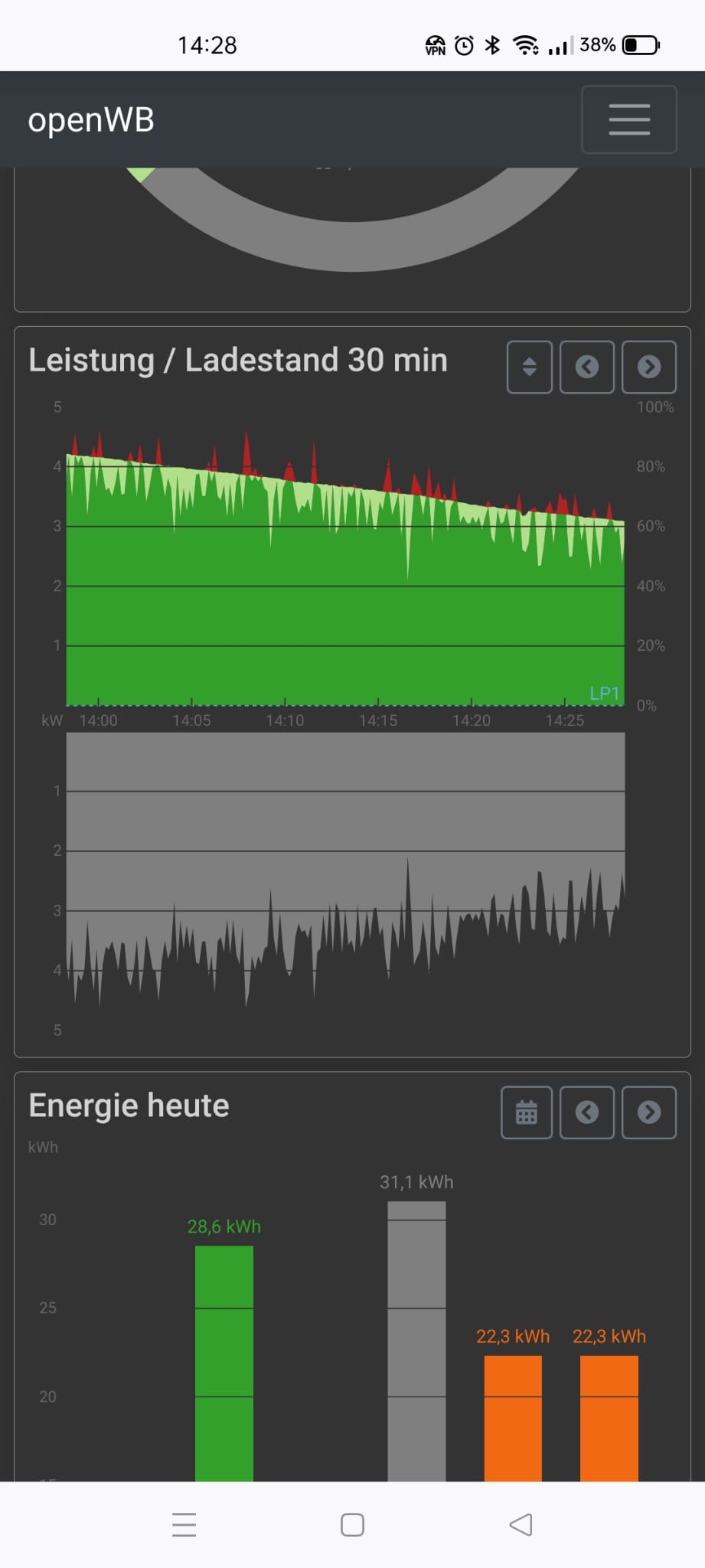

Schaut schon viel besser aus (ich weiß, es ist nicht die Standardansicht, aber diese 30 Minuten Intervall zeigt es ganz gut)!
Und dennoch ist es immer noch "zackig" und schwingt.

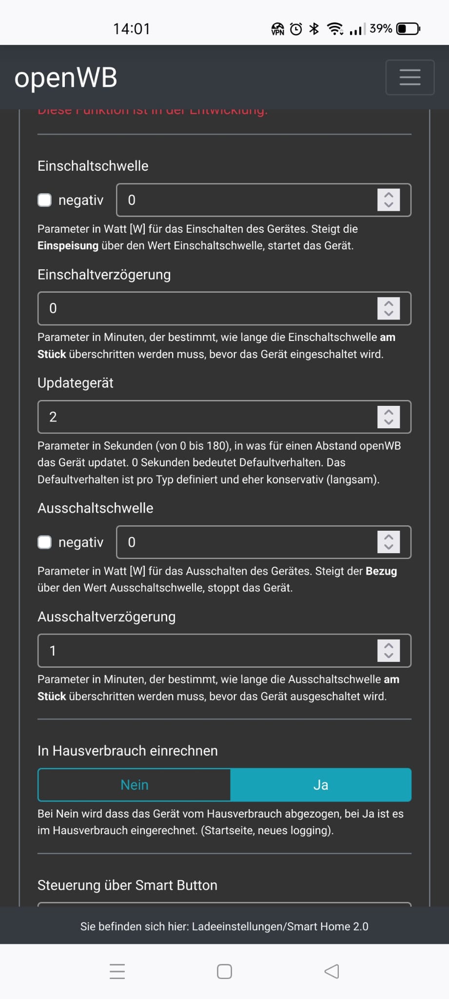

Als Settings habe ich mit Rumprobieren festgestellt, dass das am besten funktioniert:
modbus 2023-11-08 12:39:34,785 INFO devicenr 2 ipadr 192.168.1.56 ueberschuss 259 aktpoweralt 4320 port 2222 maxueberschuss 6000 pvmodus 1 modbuswrite 1 2023-11-08 12:39:34,817 INFO devicenr 2 ipadr 192.168.1.56 Modbuswert 3319 dactyp 3 written by modbus 2023-11-08 12:39:40,163 INFO devicenr 2 ipadr 192.168.1.56 ueberschuss 259 aktpoweralt 4562 port 2222 maxueberschuss 6000 pvmodus 1 modbuswrite 1 2023-11-08 12:39:40,194 INFO devicenr 2 ipadr 192.168.1.56 Modbuswert 3451 dactyp 3 written by modbus 2023-11-08 12:46:44,641 INFO devicenr 2 ipadr 192.168.1.56 ueberschuss -437 aktpoweralt 4553 port 2222 maxueberschuss 6000 pvmodus 1 modbuswrite 1 2023-11-08 12:46:44,673 INFO devicenr 2 ipadr 192.168.1.56 Modbuswert 3066 dactyp 3 written by modbus 2023-11-08 12:46:50,042 INFO devicenr 2 ipadr 192.168.1.56 ueberschuss -437 aktpoweralt 5387 port 2222 maxueberschuss 6000 pvmodus 1 modbuswrite 1 2023-11-08 12:46:50,072 INFO devicenr 2 ipadr 192.168.1.56 Modbuswert 3521 dactyp 3 written by modbus 2023-11-08 12:46:55,446 INFO devicenr 2 ipadr 192.168.1.56 ueberschuss 83 aktpoweralt 3559 port 2222 maxueberschuss 6000 pvmodus 1 modbuswrite 1 2023-11-08 12:46:55,478 INFO devicenr 2 ipadr 192.168.1.56 Modbuswert 2807 dactyp 3 written by modbus 2023-11-08 12:53:59,740 INFO devicenr 2 ipadr 192.168.1.56 ueberschuss 445 aktpoweralt 5011 port 2222 maxueberschuss 6000 pvmodus 1 modbuswrite 1 2023-11-08 12:53:59,772 INFO devicenr 2 ipadr 192.168.1.56 Modbuswert 3798 dactyp 3 written by modbus 2023-11-08 12:54:05,138 INFO devicenr 2 ipadr 192.168.1.56 ueberschuss 150 aktpoweralt 5925 port 2222 maxueberschuss 6000 pvmodus 1 modbuswrite 1 2023-11-08 12:54:05,171 INFO devicenr 2 ipadr 192.168.1.56 Modbuswert 4095 dactyp 3 written by modbus 2023-11-08 12:54:10,553 INFO devicenr 2 ipadr 192.168.1.56 ueberschuss 150 aktpoweralt 5307 port 2222 maxueberschuss 6000 pvmodus 1 modbuswrite 1 2023-11-08 12:54:10,584 INFO devicenr 2 ipadr 192.168.1.56 Modbuswert 3798 dactyp 3 written by modbus 2023-11-08 13:01:15,098 INFO devicenr 2 ipadr 192.168.1.56 ueberschuss 129 aktpoweralt 5772 port 2222 maxueberschuss 6000 pvmodus 1 modbuswrite 1 2023-11-08 13:01:15,131 INFO devicenr 2 ipadr 192.168.1.56 Modbuswert 4040 dactyp 3 written by modbus 2023-11-08 13:01:20,490 INFO devicenr 2 ipadr 192.168.1.56 ueberschuss 129 aktpoweralt 5684 port 2222 maxueberschuss 6000 pvmodus 1 modbuswrite 1 2023-11-08 13:01:20,521 INFO devicenr 2 ipadr 192.168.1.56 Modbuswert 3992 dactyp 3 written by modbus 2023-11-08 13:01:25,880 INFO devicenr 2 ipadr 192.168.1.56 ueberschuss 187 aktpoweralt 5090 port 2222 maxueberschuss 6000 pvmodus 1 modbuswrite 1 2023-11-08 13:01:25,912 INFO devicenr 2 ipadr 192.168.1.56 Modbuswert 3700 dactyp 3 written by modbus 2023-11-08 13:08:30,492 INFO devicenr 2 ipadr 192.168.1.56 ueberschuss 737 aktpoweralt 4322 port 2222 maxueberschuss 6000 pvmodus 1 modbuswrite 1 2023-11-08 13:08:30,522 INFO devicenr 2 ipadr 192.168.1.56 Modbuswert 3581 dactyp 3 written by modbus 2023-11-08 13:08:35,838 INFO devicenr 2 ipadr 192.168.1.56 ueberschuss 565 aktpoweralt 5882 port 2222 maxueberschuss 6000 pvmodus 1 modbuswrite 1 2023-11-08 13:08:35,870 INFO devicenr 2 ipadr 192.168.1.56 Modbuswert 4095 dactyp 3 written by modbus 2023-11-08 13:08:41,218 INFO devicenr 2 ipadr 192.168.1.56 ueberschuss 565 aktpoweralt 5150 port 2222 maxueberschuss 6000 pvmodus 1 modbuswrite 1 2023-11-08 13:08:41,248 INFO devicenr 2 ipadr 192.168.1.56 Modbuswert 3939 dactyp 3 written by modbus 2023-11-08 13:15:45,738 INFO devicenr 2 ipadr 192.168.1.56 ueberschuss -53 aktpoweralt 5014 port 2222 maxueberschuss 6000 pvmodus 1 modbuswrite 1 2023-11-08 13:15:45,769 INFO devicenr 2 ipadr 192.168.1.56 Modbuswert 3527 dactyp 3 written by modbus 2023-11-08 13:15:51,120 INFO devicenr 2 ipadr 192.168.1.56 ueberschuss -53 aktpoweralt 5692 port 2222 maxueberschuss 6000 pvmodus 1 modbuswrite 1 2023-11-08 13:15:51,150 INFO devicenr 2 ipadr 192.168.1.56 Modbuswert 3897 dactyp 3 written by modbus 2023-11-08 13:15:56,467 INFO devicenr 2 ipadr 192.168.1.56 ueberschuss -172 aktpoweralt 4513 port 2222 maxueberschuss 6000 pvmodus 1 modbuswrite 1 2023-11-08 13:15:56,498 INFO devicenr 2 ipadr 192.168.1.56 Modbuswert 3189 dactyp 3 written by modbus 2023-11-08 13:23:00,715 INFO devicenr 2 ipadr 192.168.1.56 ueberschuss 383 aktpoweralt 4830 port 2222 maxueberschuss 6000 pvmodus 1 modbuswrite 1 2023-11-08 13:23:00,745 INFO devicenr 2 ipadr 192.168.1.56 Modbuswert 3665 dactyp 3 written by modbus 2023-11-08 13:23:06,062 INFO devicenr 2 ipadr 192.168.1.56 ueberschuss 159 aktpoweralt 5872 port 2222 maxueberschuss 6000 pvmodus 1 modbuswrite 1 2023-11-08 13:23:06,095 INFO devicenr 2 ipadr 192.168.1.56 Modbuswert 4095 dactyp 3 written by modbus 2023-11-08 13:23:11,442 INFO devicenr 2 ipadr 192.168.1.56 ueberschuss 159 aktpoweralt 4857 port 2222 maxueberschuss 6000 pvmodus 1 modbuswrite 1 2023-11-08 13:23:11,473 INFO devicenr 2 ipadr 192.168.1.56 Modbuswert 3557 dactyp 3 written by modbus 2023-11-08 13:30:15,634 INFO devicenr 2 ipadr 192.168.1.56 ueberschuss 428 aktpoweralt 4489 port 2222 maxueberschuss 6000 pvmodus 1 modbuswrite 1 2023-11-08 13:30:15,667 INFO devicenr 2 ipadr 192.168.1.56 Modbuswert 3503 dactyp 3 written by modbus 2023-11-08 13:30:21,046 INFO devicenr 2 ipadr 192.168.1.56 ueberschuss 428 aktpoweralt 4984 port 2222 maxueberschuss 6000 pvmodus 1 modbuswrite 1 2023-11-08 13:30:21,077 INFO devicenr 2 ipadr 192.168.1.56 Modbuswert 3774 dactyp 3 written by modbus 2023-11-08 13:30:26,395 INFO devicenr 2 ipadr 192.168.1.56 ueberschuss -168 aktpoweralt 4553 port 2222 maxueberschuss 6000 pvmodus 1 modbuswrite 1 2023-11-08 13:30:26,426 INFO devicenr 2 ipadr 192.168.1.56 Modbuswert 3213 dactyp 3 written by modbus 2023-11-08 13:37:30,498 INFO devicenr 2 ipadr 192.168.1.56 ueberschuss -200 aktpoweralt 4475 port 2222 maxueberschuss 6000 pvmodus 1 modbuswrite 1 2023-11-08 13:37:30,528 INFO devicenr 2 ipadr 192.168.1.56 Modbuswert 3153 dactyp 3 written by modbus 2023-11-08 13:37:35,921 INFO devicenr 2 ipadr 192.168.1.56 ueberschuss 642 aktpoweralt 5092 port 2222 maxueberschuss 6000 pvmodus 1 modbuswrite 1 2023-11-08 13:37:35,955 INFO devicenr 2 ipadr 192.168.1.56 Modbuswert 3949 dactyp 3 written by modbus 2023-11-08 13:37:41,329 INFO devicenr 2 ipadr 192.168.1.56 ueberschuss 642 aktpoweralt 3366 port 2222 maxueberschuss 6000 pvmodus 1 modbuswrite 1 2023-11-08 13:37:41,359 INFO devicenr 2 ipadr 192.168.1.56 Modbuswert 3007 dactyp 3 written by modbus 2023-11-08 13:44:45,544 INFO devicenr 2 ipadr 192.168.1.56 ueberschuss 344 aktpoweralt 4599 port 2222 maxueberschuss 6000 pvmodus 1 modbuswrite 1 2023-11-08 13:44:45,577 INFO devicenr 2 ipadr 192.168.1.56 Modbuswert 3518 dactyp 3 written by modbus 2023-11-08 13:44:50,945 INFO devicenr 2 ipadr 192.168.1.56 ueberschuss 344 aktpoweralt 4119 port 2222 maxueberschuss 6000 pvmodus 1 modbuswrite 1 2023-11-08 13:44:50,976 INFO devicenr 2 ipadr 192.168.1.56 Modbuswert 3256 dactyp 3 written by modbus 2023-11-08 13:44:56,291 INFO devicenr 2 ipadr 192.168.1.56 ueberschuss 162 aktpoweralt 4254 port 2222 maxueberschuss 6000 pvmodus 1 modbuswrite 1 2023-11-08 13:44:56,322 INFO devicenr 2 ipadr 192.168.1.56 Modbuswert 3230 dactyp 3 written by modbus 2023-11-08 13:52:00,703 INFO devicenr 2 ipadr 192.168.1.56 ueberschuss 686 aktpoweralt 3415 port 2222 maxueberschuss 6000 pvmodus 1 modbuswrite 1 2023-11-08 13:52:00,733 INFO devicenr 2 ipadr 192.168.1.56 Modbuswert 3058 dactyp 3 written by modbus 2023-11-08 13:52:06,061 INFO devicenr 2 ipadr 192.168.1.56 ueberschuss 307 aktpoweralt 3737 port 2222 maxueberschuss 6000 pvmodus 1 modbuswrite 1 2023-11-08 13:52:06,093 INFO devicenr 2 ipadr 192.168.1.56 Modbuswert 3027 dactyp 3 written by modbus 2023-11-08 13:52:11,439 INFO devicenr 2 ipadr 192.168.1.56 ueberschuss 307 aktpoweralt 3371 port 2222 maxueberschuss 6000 pvmodus 1 modbuswrite 1 2023-11-08 13:52:11,470 INFO devicenr 2 ipadr 192.168.1.56 Modbuswert 2827 dactyp 3 written by modbus
2023-11-08 13:50:45,554 INFO (2) Puffer rel: 1 oncnt/onstandby/time: 1/0/21240 Status/Üeb: 10/1 akt: 3455 Z1: 46096 Z2: 46096 2023-11-08 13:50:45,555 INFO Total Watt abschaltbarer smarthomedevices: 0 2023-11-08 13:50:45,555 INFO Total Watt nichtabschaltbarer smarthomedevices: 3455 2023-11-08 13:50:45,555 INFO Total Watt nicht im Hausverbrauch: 0 2023-11-08 13:50:45,556 INFO Anzahl devices in Auschaltgruppe: 0 akt: 0 Anzahl devices in Einschaltgruppe: 0 2023-11-08 13:50:45,556 INFO Einschaltgruppe rel: 0 Summe Einschaltschwelle: 0 max Einschaltverzögerung 0 nur Einschaltgruppe prüfen bis: 00:00:00 in Total sec 0 2023-11-08 13:50:45,558 INFO Mq pub openWB/SmartHome/Devices/2/RunningTimeToday=21240 old 21235 2023-11-08 13:50:45,560 INFO Mq pub openWB/SmartHome/Devices/2/Watt=3455 old 3717 2023-11-08 13:50:45,561 INFO Mq pub openWB/SmartHome/Devices/2/Wh=46096 old 46089 2023-11-08 13:50:45,562 INFO Mq pub openWB/SmartHome/Devices/2/WHImported_temp=165945600 old 165920400 2023-11-08 13:50:45,563 INFO Mq pub openWB/SmartHome/Status/wattnichtschalt=3455 old 3717 2023-11-08 13:50:45,564 INFO Mq pub openWB/SmartHome/Status/uberschuss=194 old 82 2023-11-08 13:50:45,566 INFO Mq pub openWB/SmartHome/Status/uberschussoffset=194 old 82 2023-11-08 13:50:45,568 INFO (2) Puffer Maximale Einschaltdauer nicht erreicht 2023-11-08 13:50:45,568 INFO (2) Puffer Überschuss 194 größer Einschaltschwelle oder Immer an zeit erreicht 0 2023-11-08 13:50:45,569 INFO (2) Puffer Einschaltverzögerung erreicht, bereits ein 2023-11-08 13:50:50,575 INFO EVU Bezug(-)/Einspeisung(+): 194 max Speicherladung: 0 2023-11-08 13:50:50,576 INFO Uberschuss: 194 Uberschuss mit Offset: 194 Pv: 4441 2023-11-08 13:50:50,576 INFO Speicher Entladung(-)/Ladung(+): 0 SpeicherSoC: 100 Ladung: False 2023-11-08 13:50:50,849 INFO (2) Gerät wurde upgedatet, neue Vorgabe 2811 Periode 5 2023-11-08 13:50:50,935 INFO (2) Puffer rel: 1 oncnt/onstandby/time: 1/0/21245 Status/Üeb: 10/1 akt: 3741 Z1: 46101 Z2: 46101 2023-11-08 13:50:50,935 INFO Total Watt abschaltbarer smarthomedevices: 0 2023-11-08 13:50:50,935 INFO Total Watt nichtabschaltbarer smarthomedevices: 3741 2023-11-08 13:50:50,935 INFO Total Watt nicht im Hausverbrauch: 0 2023-11-08 13:50:50,936 INFO Anzahl devices in Auschaltgruppe: 0 akt: 0 Anzahl devices in Einschaltgruppe: 0 2023-11-08 13:50:50,936 INFO Einschaltgruppe rel: 0 Summe Einschaltschwelle: 0 max Einschaltverzögerung 0 nur Einschaltgruppe prüfen bis: 00:00:00 in Total sec 0 2023-11-08 13:50:50,937 INFO Mq pub openWB/SmartHome/Devices/2/RunningTimeToday=21245 old 21240 2023-11-08 13:50:50,941 INFO Mq pub openWB/SmartHome/Devices/2/Watt=3741 old 3455 2023-11-08 13:50:50,941 INFO Mq pub openWB/SmartHome/Devices/2/Wh=46101 old 46096 2023-11-08 13:50:50,942 INFO Mq pub openWB/SmartHome/Devices/2/WHImported_temp=165963600 old 165945600 2023-11-08 13:50:50,942 INFO Mq pub openWB/SmartHome/Status/wattnichtschalt=3741 old 3455 2023-11-08 13:50:50,943 INFO (2) Puffer Maximale Einschaltdauer nicht erreicht 2023-11-08 13:50:50,943 INFO (2) Puffer Überschuss 194 größer Einschaltschwelle oder Immer an zeit erreicht 0 2023-11-08 13:50:50,943 INFO (2) Puffer Einschaltverzögerung erreicht, bereits ein 2023-11-08 13:50:55,949 INFO EVU Bezug(-)/Einspeisung(+): 813 max Speicherladung: 0 2023-11-08 13:50:55,949 INFO Uberschuss: 813 Uberschuss mit Offset: 813 Pv: 4430 2023-11-08 13:50:55,950 INFO Speicher Entladung(-)/Ladung(+): 0 SpeicherSoC: 100 Ladung: False 2023-11-08 13:50:56,204 INFO (2) Gerät wurde upgedatet, neue Vorgabe 3305 Periode 5 2023-11-08 13:50:56,289 INFO (2) Puffer rel: 1 oncnt/onstandby/time: 1/0/21251 Status/Üeb: 10/1 akt: 3788 Z1: 46105 Z2: 46105 2023-11-08 13:50:56,289 INFO Total Watt abschaltbarer smarthomedevices: 0 2023-11-08 13:50:56,289 INFO Total Watt nichtabschaltbarer smarthomedevices: 3788 2023-11-08 13:50:56,290 INFO Total Watt nicht im Hausverbrauch: 0 2023-11-08 13:50:56,290 INFO Anzahl devices in Auschaltgruppe: 0 akt: 0 Anzahl devices in Einschaltgruppe: 0 2023-11-08 13:50:56,290 INFO Einschaltgruppe rel: 0 Summe Einschaltschwelle: 0 max Einschaltverzögerung 0 nur Einschaltgruppe prüfen bis: 00:00:00 in Total sec 0 2023-11-08 13:50:56,292 INFO Mq pub openWB/SmartHome/Devices/2/RunningTimeToday=21251 old 21245 2023-11-08 13:50:56,293 INFO Mq pub openWB/SmartHome/Devices/2/Watt=3788 old 3741 2023-11-08 13:50:56,294 INFO Mq pub openWB/SmartHome/Devices/2/Wh=46105 old 46101 2023-11-08 13:50:56,295 INFO Mq pub openWB/SmartHome/Devices/2/WHImported_temp=165978000 old 165963600 2023-11-08 13:50:56,295 INFO Mq pub openWB/SmartHome/Status/wattnichtschalt=3788 old 3741 2023-11-08 13:50:56,296 INFO Mq pub openWB/SmartHome/Status/uberschuss=813 old 194 2023-11-08 13:50:56,296 INFO Mq pub openWB/SmartHome/Status/uberschussoffset=813 old 194 2023-11-08 13:50:56,298 INFO (2) Puffer Maximale Einschaltdauer nicht erreicht 2023-11-08 13:50:56,298 INFO (2) Puffer Überschuss 813 größer Einschaltschwelle oder Immer an zeit erreicht 0 2023-11-08 13:50:56,298 INFO (2) Puffer Einschaltverzögerung erreicht, bereits ein 2023-11-08 13:51:01,305 INFO EVU Bezug(-)/Einspeisung(+): 813 max Speicherladung: 0 2023-11-08 13:51:01,305 INFO Uberschuss: 813 Uberschuss mit Offset: 813 Pv: 4430 2023-11-08 13:51:01,306 INFO Speicher Entladung(-)/Ladung(+): 0 SpeicherSoC: 100 Ladung: False 2023-11-08 13:51:01,588 INFO (2) Gerät wurde upgedatet, neue Vorgabe 3331 Periode 5 2023-11-08 13:51:01,675 INFO (2) Puffer rel: 1 oncnt/onstandby/time: 1/0/21256 Status/Üeb: 10/1 akt: 4336 Z1: 46112 Z2: 46112 2023-11-08 13:51:01,676 INFO Total Watt abschaltbarer smarthomedevices: 0 2023-11-08 13:51:01,676 INFO Total Watt nichtabschaltbarer smarthomedevices: 4336 2023-11-08 13:51:01,676 INFO Total Watt nicht im Hausverbrauch: 0 2023-11-08 13:51:01,676 INFO Anzahl devices in Auschaltgruppe: 0 akt: 0 Anzahl devices in Einschaltgruppe: 0 2023-11-08 13:51:01,676 INFO Einschaltgruppe rel: 0 Summe Einschaltschwelle: 0 max Einschaltverzögerung 0 nur Einschaltgruppe prüfen bis: 00:00:00 in Total sec 0 2023-11-08 13:51:01,678 INFO Mq pub openWB/SmartHome/Devices/2/RunningTimeToday=21256 old 21251 2023-11-08 13:51:01,679 INFO Mq pub openWB/SmartHome/Devices/2/Watt=4336 old 3788 2023-11-08 13:51:01,680 INFO Mq pub openWB/SmartHome/Devices/2/Wh=46112 old 46105 2023-11-08 13:51:01,681 INFO Mq pub openWB/SmartHome/Devices/2/WHImported_temp=166003200 old 165978000 2023-11-08 13:51:01,681 INFO Mq pub openWB/SmartHome/Status/wattnichtschalt=4336 old 3788 2023-11-08 13:51:01,683 INFO (2) Puffer Maximale Einschaltdauer nicht erreicht 2023-11-08 13:51:01,683 INFO (2) Puffer Überschuss 813 größer Einschaltschwelle oder Immer an zeit erreicht 0 2023-11-08 13:51:01,683 INFO (2) Puffer Einschaltverzögerung erreicht, bereits ein 2023-11-08 13:51:06,689 INFO EVU Bezug(-)/Einspeisung(+): -140 max Speicherladung: 0 2023-11-08 13:51:06,689 INFO Uberschuss: -140 Uberschuss mit Offset: -140 Pv: 4428 2023-11-08 13:51:06,689 INFO Speicher Entladung(-)/Ladung(+): 0 SpeicherSoC: 100 Ladung: False 2023-11-08 13:51:06,969 INFO (2) Gerät wurde upgedatet, neue Vorgabe 3110 Periode 5 2023-11-08 13:51:07,053 INFO (2) Puffer rel: 1 oncnt/onstandby/time: 1/0/21262 Status/Üeb: 10/1 akt: 4218 Z1: 46118 Z2: 46118 2023-11-08 13:51:07,054 INFO Total Watt abschaltbarer smarthomedevices: 0 2023-11-08 13:51:07,054 INFO Total Watt nichtabschaltbarer smarthomedevices: 4218 2023-11-08 13:51:07,054 INFO Total Watt nicht im Hausverbrauch: 0 2023-11-08 13:51:07,054 INFO Anzahl devices in Auschaltgruppe: 0 akt: 0 Anzahl devices in Einschaltgruppe: 0 2023-11-08 13:51:07,054 INFO Einschaltgruppe rel: 0 Summe Einschaltschwelle: 0 max Einschaltverzögerung 0 nur Einschaltgruppe prüfen bis: 00:00:00 in Total sec 0 2023-11-08 13:51:07,056 INFO Mq pub openWB/SmartHome/Devices/2/RunningTimeToday=21262 old 21256 2023-11-08 13:51:07,058 INFO Mq pub openWB/SmartHome/Devices/2/Watt=4218 old 4336 2023-11-08 13:51:07,058 INFO Mq pub openWB/SmartHome/Devices/2/Wh=46118 old 46112 2023-11-08 13:51:07,059 INFO Mq pub openWB/SmartHome/Devices/2/WHImported_temp=166024800 old 166003200 2023-11-08 13:51:07,060 INFO Mq pub openWB/SmartHome/Status/wattnichtschalt=4218 old 4336 2023-11-08 13:51:07,061 INFO Mq pub openWB/SmartHome/Status/uberschuss=-140 old 813 2023-11-08 13:51:07,061 INFO Mq pub openWB/SmartHome/Status/uberschussoffset=-140 old 813 2023-11-08 13:51:07,063 INFO (2) Puffer Maximale Einschaltdauer nicht erreicht 2023-11-08 13:51:07,063 INFO (2) Puffer SoC niedriger als Abschalt SoC, prüfe weiter 2023-11-08 13:51:07,063 INFO (2) Puffer Überschuss -140 kleiner Ausschaltschwelle 0 oder immer aus erreicht 2023-11-08 13:51:07,063 INFO (2) Puffer Ausschaltverzögerung gestartet 2023-11-08 13:51:12,069 INFO EVU Bezug(-)/Einspeisung(+): -140 max Speicherladung: 0 2023-11-08 13:51:12,070 INFO Uberschuss: -140 Uberschuss mit Offset: -140 Pv: 4428 2023-11-08 13:51:12,070 INFO Speicher Entladung(-)/Ladung(+): 0 SpeicherSoC: 100 Ladung: False 2023-11-08 13:51:12,331 INFO (2) Gerät wurde upgedatet, neue Vorgabe 3045 Periode 6 2023-11-08 13:51:12,415 INFO (2) Puffer rel: 1 oncnt/onstandby/time: 1/0/21267 Status/Üeb: 10/1 akt: 3993 Z1: 46125 Z2: 46125 2023-11-08 13:51:12,415 INFO Total Watt abschaltbarer smarthomedevices: 0 2023-11-08 13:51:12,416 INFO Total Watt nichtabschaltbarer smarthomedevices: 3993 2023-11-08 13:51:12,416 INFO Total Watt nicht im Hausverbrauch: 0 2023-11-08 13:51:12,416 INFO Anzahl devices in Auschaltgruppe: 0 akt: 0 Anzahl devices in Einschaltgruppe: 0 2023-11-08 13:51:12,416 INFO Einschaltgruppe rel: 0 Summe Einschaltschwelle: 0 max Einschaltverzögerung 0 nur Einschaltgruppe prüfen bis: 00:00:00 in Total sec 0 2023-11-08 13:51:12,418 INFO Mq pub openWB/SmartHome/Devices/2/RunningTimeToday=21267 old 21262 2023-11-08 13:51:12,419 INFO Mq pub openWB/SmartHome/Devices/2/Watt=3993 old 4218 2023-11-08 13:51:12,420 INFO Mq pub openWB/SmartHome/Devices/2/Wh=46125 old 46118 2023-11-08 13:51:12,420 INFO Mq pub openWB/SmartHome/Devices/2/WHImported_temp=166050000 old 166024800 2023-11-08 13:51:12,421 INFO Mq pub openWB/SmartHome/Status/wattnichtschalt=3993 old 4218 2023-11-08 13:51:12,422 INFO (2) Puffer Maximale Einschaltdauer nicht erreicht 2023-11-08 13:51:12,422 INFO (2) Puffer SoC niedriger als Abschalt SoC, prüfe weiter 2023-11-08 13:51:12,422 INFO (2) Puffer Überschuss -140 kleiner Ausschaltschwelle 0 oder immer aus erreicht 2023-11-08 13:51:12,422 INFO (2) Puffer Ausschaltverzögerung nicht erreicht. 60 > 5 2023-11-08 13:51:17,428 INFO EVU Bezug(-)/Einspeisung(+): 182 max Speicherladung: 0 2023-11-08 13:51:17,428 INFO Uberschuss: 182 Uberschuss mit Offset: 182 Pv: 4438 2023-11-08 13:51:17,428 INFO Speicher Entladung(-)/Ladung(+): 0 SpeicherSoC: 100 Ladung: False 2023-11-08 13:51:17,648 INFO (2) Gerät wurde upgedatet, neue Vorgabe 3098 Periode 5 2023-11-08 13:51:17,735 INFO (2) Puffer rel: 1 oncnt/onstandby/time: 1/0/21272 Status/Üeb: 10/1 akt: 3290 Z1: 46131 Z2: 46131 2023-11-08 13:51:17,735 INFO Total Watt abschaltbarer smarthomedevices: 0 2023-11-08 13:51:17,735 INFO Total Watt nichtabschaltbarer smarthomedevices: 3290 2023-11-08 13:51:17,735 INFO Total Watt nicht im Hausverbrauch: 0 2023-11-08 13:51:17,736 INFO Anzahl devices in Auschaltgruppe: 0 akt: 0 Anzahl devices in Einschaltgruppe: 0 2023-11-08 13:51:17,736 INFO Einschaltgruppe rel: 0 Summe Einschaltschwelle: 0 max Einschaltverzögerung 0 nur Einschaltgruppe prüfen bis: 00:00:00 in Total sec 0 2023-11-08 13:51:17,737 INFO Mq pub openWB/

Sieht gut aus, dan war das problem, das der aktuelle Verbrauch nicht drin war.
Kannst du nochmal standardsicht und log über den gleichen Zeitraum zeigen ?
