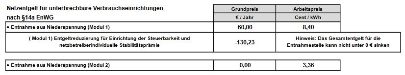

Re: § 14a EnWG - Netzentgelte für steuerbare Verbrauchseinrichtungen
Verfasst: Mi Aug 28, 2024 11:46 am
von ID4U
Ein iMSys in Verbindung mit einer SteuVE nach §14a EnWG kostet immer mindestens 50€/Jahr. Dazu kommt dann noch die iMSys-Steuerbox für 30€/Jahr.
Bezüglich der Preisobergrenzen für iMSys siehe hier:
https://www.bundesnetzagentur.de/DE/Vpo ... start.html
Die 60% bei Modul 2 beziehen sich NICHT auf die Kosten für das iMSys. Sondern auf den Arbeitspreis der Netzentgelte. Dies entspricht je nach Region/Netzbetreiber eine Reduktion um etwa 6ct/kWh.
Siehe dazu auch hier:
https://www.bundesnetzagentur.de/DE/Fac ... start.html
Beispiel meines Netzbetreibers (Arbeitspreis Netzentgelte 8,4ct - bei Modul 2 nur 3,36ct - also 60% Reduktion):
- netzengelte.jpg (31.81 KiB) 1234 mal betrachtet
Der jährliche Grundpreis der Netzengelte (hier 60€) fällt bei Modul 2 ebenfalls weg. Hinzu kommen aber natürlich noch die Kosten für den zusätzlichen Zähler.
