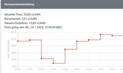

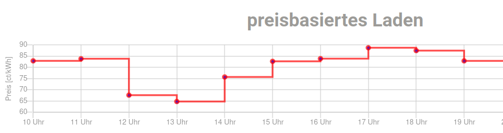

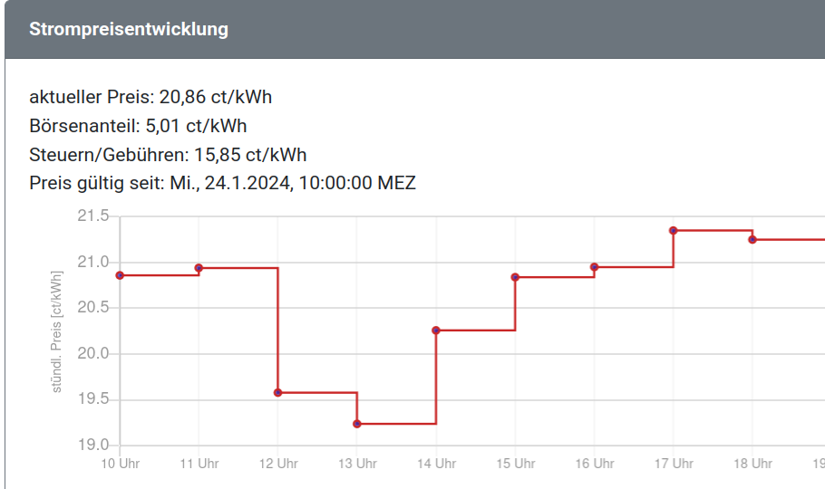

[erledigt] Preis-Graph im Hauptschirm nicht synchron mit "Stromtarif-Info"
Ich habe mich gestern bei Tibber angemeldet.
Ich konnte zwar direkt ein Token erstellen, aber damit funktionierte die Preisabfrage erst mal nicht.
Also habe ich mal zum Test das Demotoken von Tibber eingetragen.
Inzwischen funktioniert mein persönliches Tibber-Token aber und die Stromtarif-Info-Seite der OWB zeigt die aktuellen Daten an. Auf der Hauptseite zeigt die OWB zwar den korrekten Graphen, aber die Preisskala zeigt noch die Preise, die gestern Abend mit dem Demo-Token ermittelt wurden:
Auch in der Kopfzeile steht ein falscher Wert: Kann ich da einen Refresh auslösen (Reload der Seite reicht offensichtlich nicht...) oder muss ich einfach bis 14:00 oder gar bis Mitternacht warten, das sich das von alleine aktualisiert?
PS: ich bin noch auf Version 1.9.304.0 (2023-08-03 14:42:06 +0200 [e4b372b1] )
[edit]
Ich habe die Dateien
gelöscht, jetzt stimmt die Anzeige...
bye
TW
