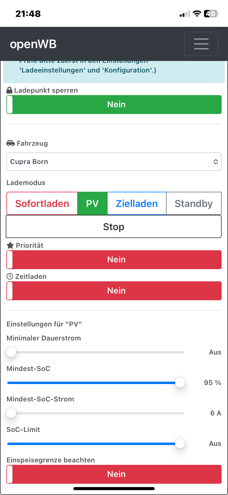

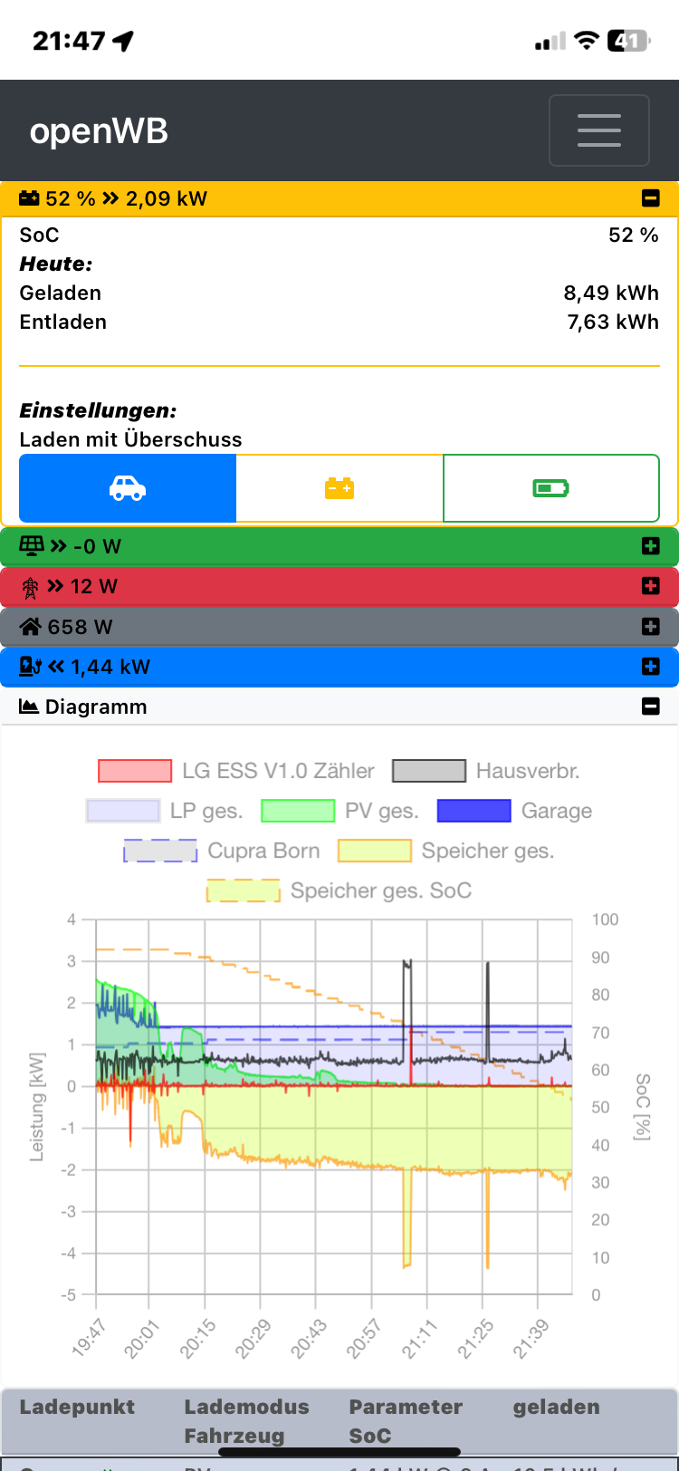

Heute wieder für mich eine unerklärliche Sache:
"PV Laden EV" und wenn ich das so sehe, wäre mein Speicher, ohne PV-Produktion, bis morgen leer gezogen. Warum wird das Auto nur aus dem Speicher geladen?
Was kann ich da noch tun?
Re: Entnahme aus dem Speicher beim PV-Laden
Verfasst: Fr Jun 07, 2024 9:01 pm
von Jarry
weil du auf einen mindest SoC von 95% mit mindestens 6A laden willst.
Also zumindest hast du das so eingestellt...
