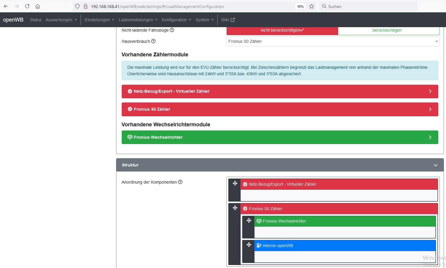

Anbei die aktuelle Struktur, test29.jpg.

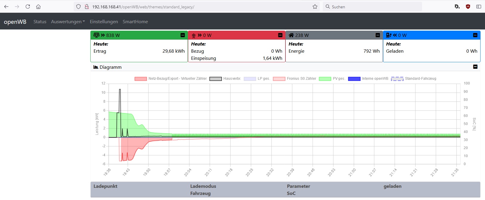

Warum zeigt jetzt gerade der Bezugswert oben in der Grafik 0W an bei 230W Hausverbrauch und Dunkelheit? Siehe test30.jpg.

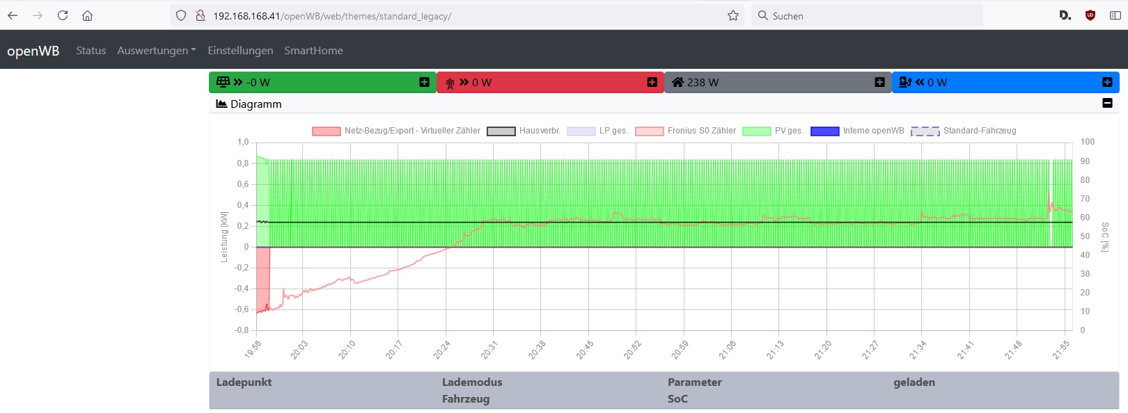

Und manchmal PV-Leistung trotz Dunkelheit, das springt manchal hin und her. Siehe test31.jpg.

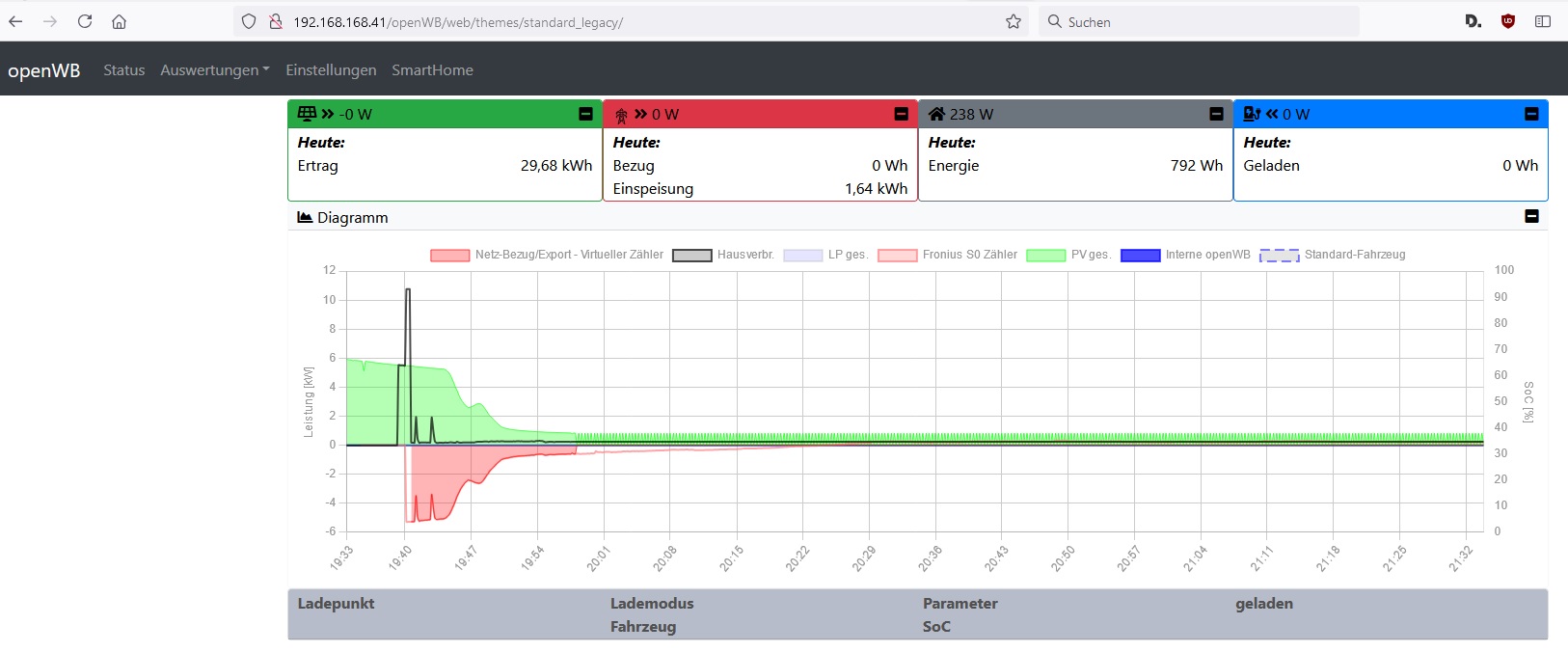

Und warum ist um ca. 19:58 der EVU-Wert plötlich 0 und der Virtuelle Zähler läuft nicht weiter, obwohl sie doch angeblich das gleiche anzeigen müssen? Siehe test32.jpg.

Lösch doch den virtuellen Zähler erstmal raus, wenn er so sehr verwirrt, er steht eh an der falschen Stelle.
Falls später beim Laden ein Problem auftaucht, können wir ihn immer noch hinzufügen.
Die Werte finde ich auch komisch.
Guck doch mal im Status, welche Werte bei PV und Zähler da zu dem Zeitpunkt stehen.
Die openWB errechnet den Hausverbrauch ja wie gesagt aus PV und Zähler. Wenn sie weiß, was das Haus verbraucht, können die anderen beide Werte ja nicht 0W sein...
Im Zweifel müsstest Du Logfiles (Modus Details!) ziehen, um das herauszufinden.

Kann beides weg, das Gerät haben wir ja nur, um den Zähler hinzuzufügen.
Mach mal vorsichtshalber einen Reboot, wenn Du den virtuellen Zähler vorher nicht gelöscht hast, könnte der noch als verwaistes Objekt im Lastmanagement rumhängen.
Dann mal gucken, wie sich die Werte verhalten.
