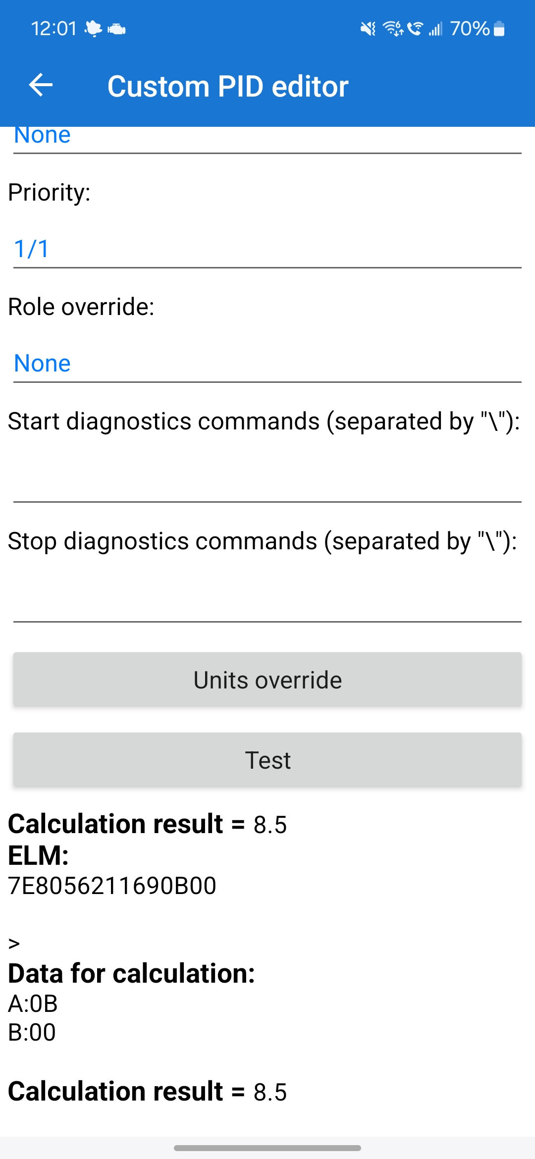

In Car Scanner kann man super den raw wert sehen (7E8056211690B00)
Das Ergebnis (8,5 °C)
Aber warum nicht nicht die Formel?!?!?!
Das würde alles soooo viel einfacher machen!

Thomas1998XD hat geschrieben: Mo Dez 16, 2024 11:06 am In Car Scanner kann man super den raw wert sehen (7E8056211690B00)

Das sind Hexadezimale Werte keine Dezimalwerte. Es gehören also immer 2 Stellen zusammen, daher habe ich das oben getrennt.
Die letzten 2 Byte sind wohl die relevanten:
0A F1 = 2801 ((10*256)+241) = 7,5°
0B 00 = 2816 ((11*256)+0) = 8,5°
Wenn Du jetzt noch ganz viele weitere Werte herausfindest, kannst Du anfangen eine Formel zu raten...
