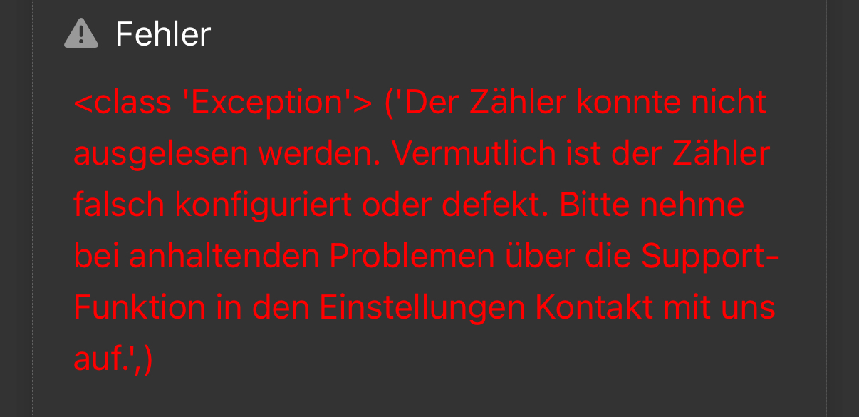

Ich habe den unten gezeigten Fehler. Handelt es sich dabei um den hier diskutierten Fehler? Ich bin ehrlicherweise etwas überfordert wenn ich hier lese. Geht für mich deutlich über die Kenntnis normaler Nutzer heraus.
Keine Ahnung was ich jetzt machen soll. Könnt ihr helfen?
Danke und VG
Nils

von LutzB
Mach doch bitte genau das, was in der Meldung steht: nimm Kontakt zum Support auf.
