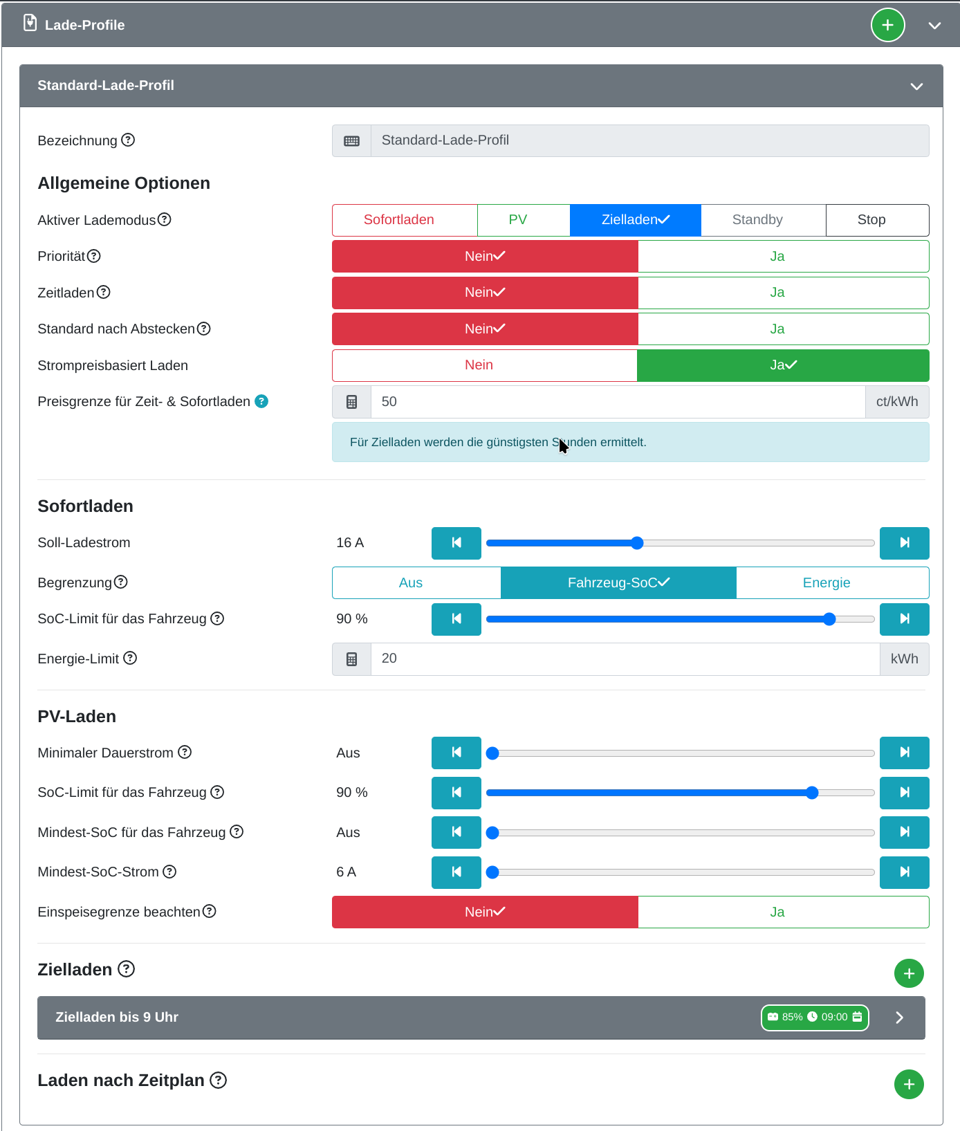

@aiole,
die Funktionalität kann von mir aus bleiben, damit der geneigte User das so konfigurieren kann, wie er möchte. Problematisch finde ich, wenn User sich nicht bewusst sind, was sie konfigurieren, bzw. wenn das nicht logisch dargestellt ist. Und genau das sehe ich hier, in der Einstellung des Ladeprofils:
Ich bin der Meinung, dass "Strompreisbasiert Laden" und die Preisgrenze hier in den "Allgemeinen Optionen" nicht gut aufgehoben sind. Besser wäre, wenn beides unter Sofortladen (mit Warnhinweis, dass dann nur geladen wird, wenn der Preis unter der angegebenen Preisgrenze liegt) stehen würde. Und bei Zielladen und Zeitladen jeweils der Ein-/Ausschalter für preisbasiertes Lades, mit dem Hinweis, dass bei Aktivierung jeweils zu den günstigsten Stunden geladen wird.
Das macht das Menü um zwei Zeilen länger. Folgt aber der Logik, dass ich das SoC-Limit für das Fahrzeug z.B. ja auch jeweils einstellen kann, für jeden Modus separat. (Es ist mir klar, dass das nochmals eine andere Bedeutung hat. Ich finde es aber vergleichbar).

Mit SW2 sind eigentlich alle Einstellungen ins Ladeprofil und damit ins Auto gewandert. Ich finde auch, dass die Preisschwellen dahin gehören und nicht in die allgemeinen Einstellungen. Da sollte nur der Ladestromanbieter eingestellt werden, denn der ist ja für allen Strom dieser Installation zuständig. Ob der Mercedes nun aufgrund seines Anschaffungspreises immer etwas billiger laden muss als die Zoe, gehört ins Ladeprofil.
Aber nun wieder zurück zu dem Lademodi: Wenn man der SW2-Philosophie ganz folgen mag, muss am Ladepunkt das Auto eingestellt werden und nicht der Lademodus. Und damit entfallen eigentlich die Begriffe Sofortladen etc. Aber andererseits denken die Menschen nicht in Autos sondern in Ladepunkten. Wir hatten hier auch schon mal eine längere Diskussion über die Ladeprofile, die genau diesen Widerspruch "Fahrzeugbasiert vs. Ladepunktbasiert" zum Kernthema hatte, obwohl es da keiner so richtig ausgesprochen hatte. ("Use-Case der Ladeprofile")
Letzten Endes muss auch ich mich wieder korrigieren, mit meinem Vorschlag "Stop/PV/geplant/Sofort", denn das mißachtet den fahrzeugbasierten Ansatz der SW2. Denn bis auf Stop sind es alles Ausprägungen der Modi PV/geplant/Sofort aus dem Ladeprofil des gerade angesteckten Fahrzeugs. Und wenn man - wie von mir angeregt - Sofort genauso universell gültig machen möchte wie Stop, darf Sofort nicht aus dem Ladeprofil kommen. Eine Unterscheidung der Ladeprofile in allgemeingültige (Stop/Sofort) und EV-spezifische (PV und Geplant) ist sicherlich nicht einfach zu kommunizieren. Es sei denn, man nimmt eine Art Ein/Aus-Schalter und dann noch die EV-spezifischen Ladeprofile nebendran. Da könnte dann auch wieder das heutige Sofort stehen, weil das ja aus dem Ladeprofil kommt. Und das allgemeingültige "Sofort" wird in der Ein-Funktion des Schalters versteckt. Stop entsprechend in der Aus-Funktion.

Philip hat geschrieben: Di Nov 12, 2024 1:47 pm Ich bin der Meinung, dass "Strompreisbasiert Laden" und die Preisgrenze hier in den "Allgemeinen Optionen" nicht gut aufgehoben sind. Besser wäre, wenn beides unter Sofortladen (mit Warnhinweis, dass dann nur geladen wird, wenn der Preis unter der angegebenen Preisgrenze liegt) stehen würde. Und bei Zielladen und Zeitladen jeweils der Ein-/Ausschalter für preisbasiertes Lades, mit dem Hinweis, dass bei Aktivierung jeweils zu den günstigsten Stunden geladen wird.
Beste Grüße,
Philip
Zustimmung
Ich hatte mich zunächst auf das MAIN-GUI fokussiert - nicht auf die Einstellseite. Die hat noch - sagen wir - Potential ;) .
Aktuell ist Letztere eher eine Gesamtübersicht für freaks und Entwickler. Zur Optimierung gehört, dass bei Aufruf spezieller Einstellungen - z.B. für einen Zielladeplan - auch nur dieser in den Einstellungen angezeigt wird und editierbar ist.
Alternativ direkt im Main und dort in Untermenüs je Lademodus.
Da aber auch die "Temporäränderungsoption je Ladesession" kommen soll, werden wohl die "echten" Voreinstellungen an separater Stelle (hinten in der Konfig) bleiben, so dass Ausblenden der nicht zu editierenden Modi unbedarfte Nutzer:innen gut vor Fehleinstellungen schützen würde. Damit wird es auch deutlich reduziert und somit übersichtlicher.

klingt gut, aiole.
Und stimmt: Jetzt, wo ich einmal "Strompreisbasiertes Laden" aktiviert habe, sollte ich mich in diese Einstellungen ja auch nicht mehr verirren. Und hoffe, dass der max-Preis so hoch ist, dass Sofortladen auch künftig sofortiges Laden zur Folge hat...
Im Display - insb. mit dem tollen Colors-Theme - sehe ich ja nun auch alle nötigen Lademodi und das aktivierte Strompreisbasierte Laden.
