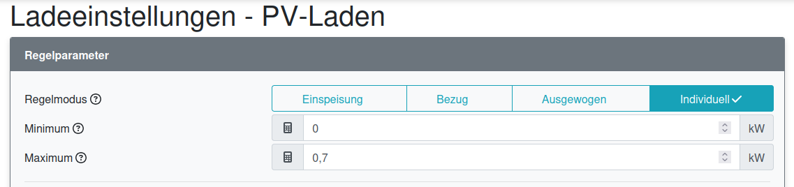

Bug: Regelparameter (Einstellungen -> PV-Laden) nicht mehr korrekt beachtet
Das Problem existiert seit Version 2.1.6 (und auch in 2.1.7 Beta 2 noch immer). Die Regelparameter werden nicht (mehr) korrekt berücksichtigt.
Einstellung: Minimum auf -0,23 kW und Maximum auf 0 kW
Ergebnis: Es wird mit zu wenig Strom geladen, so dass noch ca. 800 W (3-phasig) unnötig ins Netz eingespeist werden und ca. 300 W (1-phasig).
Ich muss manuell die Einstellung auf Minimum 0 kW und Maximum 0,7 kW stellen, damit grob 0 W Einspeisung (3-phasig) herauskommt.
Bei 1-phasig stimmt diese Einstellung natürlich wieder nicht, so dass ich mehrfach am Tag diese Parameter anpassen muss. Das ist natürlich ein nerviger Bug.
PS: Es wäre übrigens super, wenn ihr euch Probleme auch ohne Log anschauen würdet. Einen Bug-Report zu schreiben, ist nämlich relativ einfach gemacht. Das Log zu liefern ist bei mir aber richtig Aufwand: Man muss erst einmal das Verhalten nachstellen, was im Winter verdammt schwer ist. Insbesondere wenn man die richtige Menge Sonne braucht (das kann Wochen dauern), das Auto in diesem Moment auch noch an der Wallbox dran hängen muss und man gerade nicht auf Arbeit sein darf, um es zu testen. Ich würde Fehler schneller (und vor allem öfter melden), wenn es diese Riesenhürde mit dem Log nicht gäbe.
Die meisten Bugs sind nämlich (meiner Meinung nach, bin ja selbst Softwareentwickler) leicht nachzustellen oder im Code zu finden. Man sollte die Hürde Log also nicht auf 100% der Fälle anwenden, sondern nur da wo man den Fehler sonst nicht anderweitig nachstellen oder finden kann.
