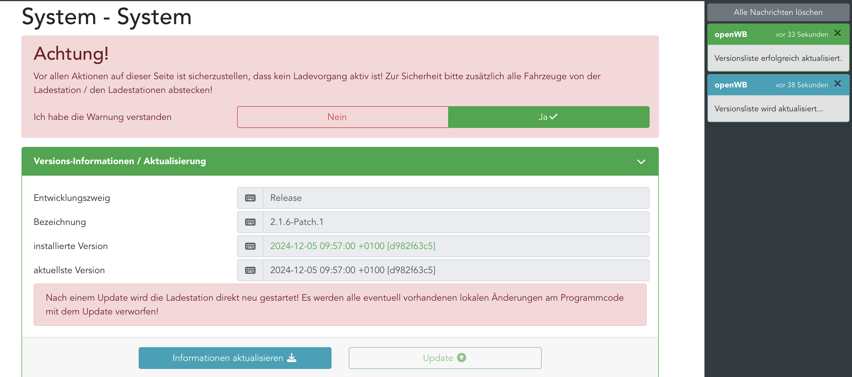

Weiß jemand, warum bei meiner OpenWB das 2.1.7 Release nicht angezeigt wird?
Im Moment ist sie auf 2.1.6-Patch 1 vom 5.12.2024. Die neueste Beta ist dort die 2.1.7-RC1.

Die Versionsdaten aktualisiert hast du aber? Kommt auch eine Bestätigung, dass das erfolgreich war?
Mal den Branch wechseln vielleicht?

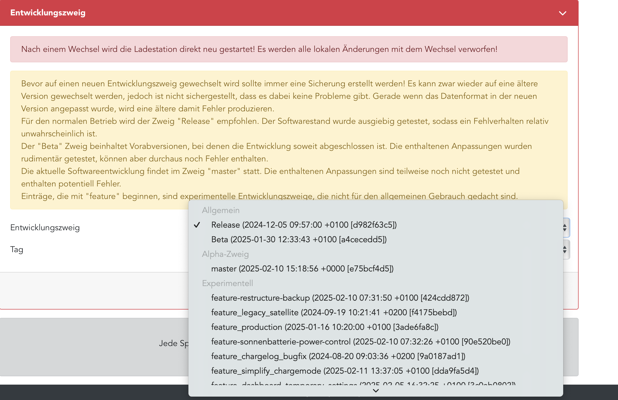

Beiträge: 141
Registriert: Sa Aug 13, 2022 1:09 pm
Has thanked: 5 times
Re: Rückmeldungen 2.1.7 Release & Release Patch 1
Beitrag von noWB »
Montair hat geschrieben: Sa Mär 15, 2025 5:03 am Die Versionsdaten aktualisiert hast du aber? Kommt auch eine Bestätigung, dass das erfolgreich war?
Alles schon gemacht. Auch Neustart. Es ist bei zwei verschiedenen OpenWB (series 2) so.
(529.62 KiB) Noch nie heruntergeladen
(316.07 KiB) Noch nie heruntergeladen
Stefan
Beiträge: 9093
Has thanked: 269 times
Been thanked: 288 times
Ich würde temporär auf beta oder master wechseln und von dort aufs aktuelle release.
