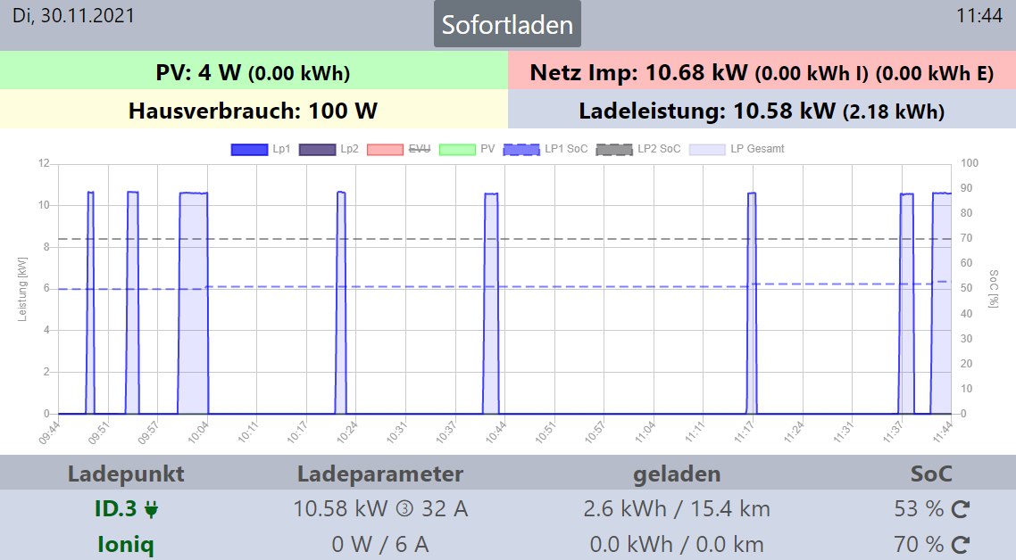

Auch mit Software 2.3 keine Änderung. Wagen hat zwischen 9:30 und 10:44 drei mal eine Ladung gestartet und gestoppt. Ein viertes Mal verweigert er. Die OpenWB bietet 6A zum starten der Ladung an, der ID3 tut nichts! Es ist einfach zum kotzen!

Ich hab zwar nen ID.3 1st aus 2020, aber die 2.3 Werks-Software geflasht drauf (BMCe 920, CMCe 900, DCDC 1142, ICAS 123).
Leider keine PV Anlage, ich habe nur manuell versucht es zu simulieren (Start/Stop). Soweit gab es keine Probleme, ich lasse jetzt aber mal ne Stunde Zeit vergehen...
Update 12:52: Selbst nach 1h Pause keine Probleme des Ladebeginns.
