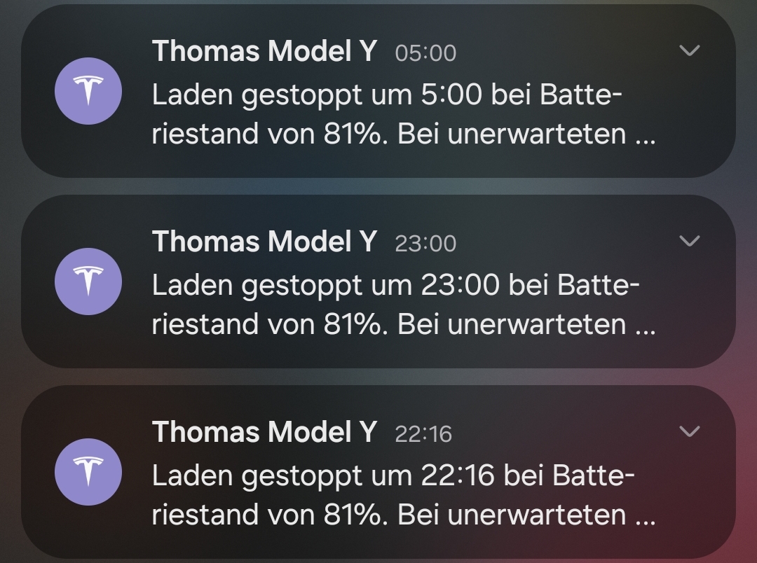

Kennt das jemand: Obwohl PV-Laden eingestellt ist und die Ladegrenze überschritten ist, meldet der Tesla mehrmals in der Nacht, dass das Laden gestoppt wurde.
Screenshot_20241017_071722_One UI Home.jpg (463.44 KiB) 7651 mal betrachtet
Rahmenbedingungen:
SOC: 81%
Ladegrenze im Tesla: 80%
Ladegrenze in openWB: Aus (also 100%)
Lademodus: PV
PV-Überschuss: 0 kw, da Nacht
Übrigens: im openWB-Diagramm wird keine Ladung angezeigt. Es besteht also kein wirkliches Problem. Der Tesla gibt nur komische Meldungen aus.

Da lfp kenne ich diese Meldungen nicht aber stell die Wallbox auf 80% dann fällt der Schütz ab und bleibt auch so.

athlon hat geschrieben: Fr Okt 18, 2024 5:40 am stell die Wallbox auf 80% dann fällt der Schütz ab und bleibt auch so.
Ich will die WB auf 100% lassen, damit ich die Einstellungen nicht immer in openWB ändern muss, wenn ich vor längeren Fahrten vollladen will. In der Tesla-App den Regler hochziehen, geht schneller.

Habe diese Meldungen auch. Wenn du das Limit im der oWB nicht runter stellen willst: einfach die Meldungen ignorieren

Oder Du stellst die Benachrichtigungen für das Event in der Tesla-App aus.
