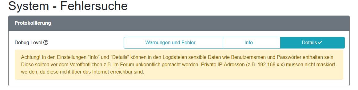

Dann benötige ich mehr Information - bitte Folgendes machen:
1) In Einstellungen - System - Fehlersucher auf Details umstellen und speichern:
2) Im Hauptbildschirm den SoC für das Fahrzeug abrufen (Kreispfeil).
Standard Theme:
oder im Colors Theme:
3) den SoC-Log dieses Abrufs komplett hier als code block (</>) posten - Passwort bzw. VIN bitte vorher unkenntlich machen.
Danach den Debug Level wieder auf Warnungen und Fehler oder Info umstellen und speichern.

ich kann weder Passwort noch VIN im Trace finden.
