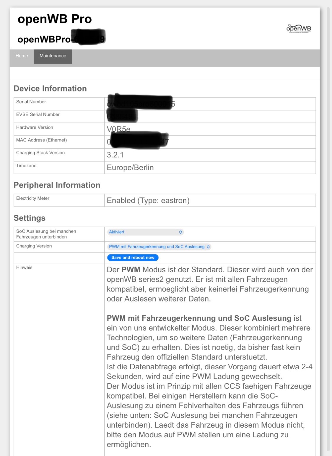

Wie openWB den Ausschluss technisch umgesetzt hat, weiß ich auch nicht. Die Einstellung nimmst Du aber direkt in der Pro vor:
Das mit der Fahrzeugerkennung ist bei Tesla kein Problem, bei VW (und den Derivaten wie Cupra) schon eher, weil je nach Hardwarestand das Fahrzeug eine wechsende MAC-ID aufweist. Da openWB keine Wildcards bei der Erkennung akzeptiert, ist eine Erkennung faktisch nicht möglich. Das liegt aber an der Software, nicht der Hardware (EVCC geht problemlos).
