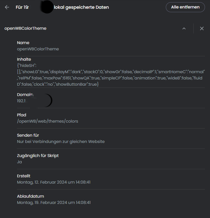

Freut mich, dass andere das Problem mit dem Vergessen der Look&Feel-Einstellungen auch haben :D Bisher war ich davon ausgegangen, ich sei dahingehend ein Einzelfall, und hatte mich irgendwie damit arrangiert.
Bei mir werden teilweise mehrmals täglich alle Look&Feel-Einstellungen vergessen, und zwar sowohl beim Zugriff über die Cloud (https) als auch im Heimnetzwerk (http), sowohl am Rechner als auch auf dem Handy. Browser ist immer der Brave Browser, dieser basiert auf Chrome. OpenWB-Version ist die aktuelle Release.
Das Cookie wird scheinbar häufiger neu erstellt, z. B. am Montag um 14:08 Uhr, obwohl ich zu der Zeit weder Änderungen am Look&Feel noch ein Update der Box gemacht hatte. Auch das Cookie-Ablaufdatum erscheint mir relativ kurz (7 Tage?).
Hier die Infos zum Cookie aus dem Brave-Browser:
2024-02-14 09_24_45-Einstellungen – http___192.168.178.73 - Brave.png (62.93 KiB) 1177 mal betrachtet
