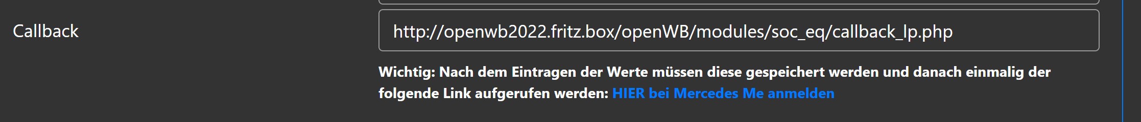

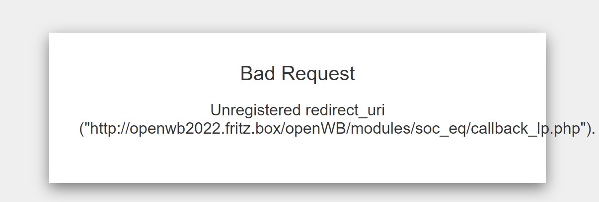

Glaube das betrifft alle Neuanmeldungen. Was ist FQDN.
Adresse ist in open WB und bei Mercedes identisch.

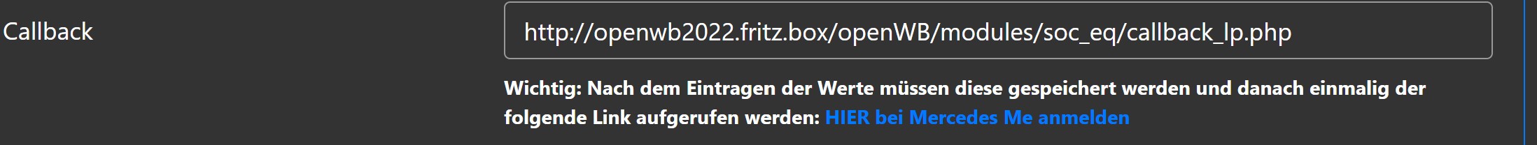

Full qualified Domain Name.
Du kannst deine Box entweder mit IP Adresse aufrufen
Oder mit dem Hostname
Oder mit dem FQDN Beispiel Fritz Box als Router
Andere Router verwenden gerne .local
Versuch mal was bei dir geht.
http://192.168.178.129/openWBCode: Alles auswählen
http://openwb/opeWBCode: Alles auswählen
http://openwb.fritz.box/openWBCode: Alles auswählen
http://openwb.local/openWBVG
martinbrokate
- Beiträge: 65
- Registriert: Fr Feb 04, 2022 10:36 am
- Has thanked: 3 times
- Been thanked: 1 time
- Kontaktdaten:
Re: Support: Mercedes EQ

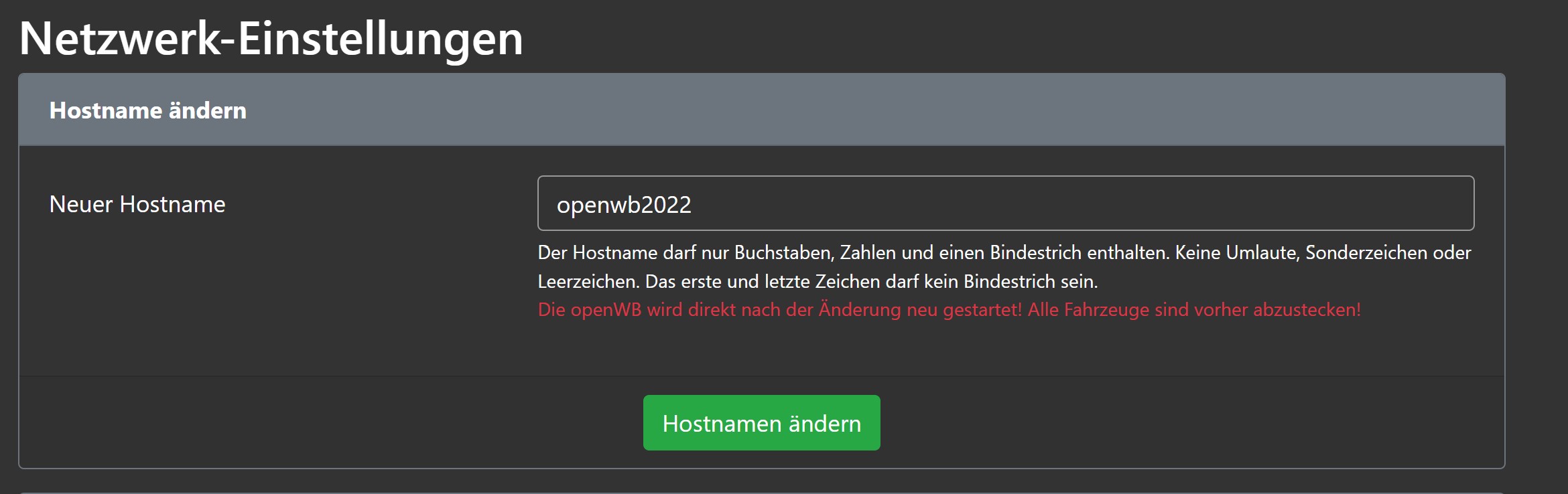

Habe gestern auch die Box in openwb2022 umbenannt. Da klappte es mit der ip noch nicht.
Habe nun dieses hier probiert und Anmeldung hat geklappt. Ist doch irgendwie komisch. Vielen Dank für die Hinweise, wiedereinmal.
