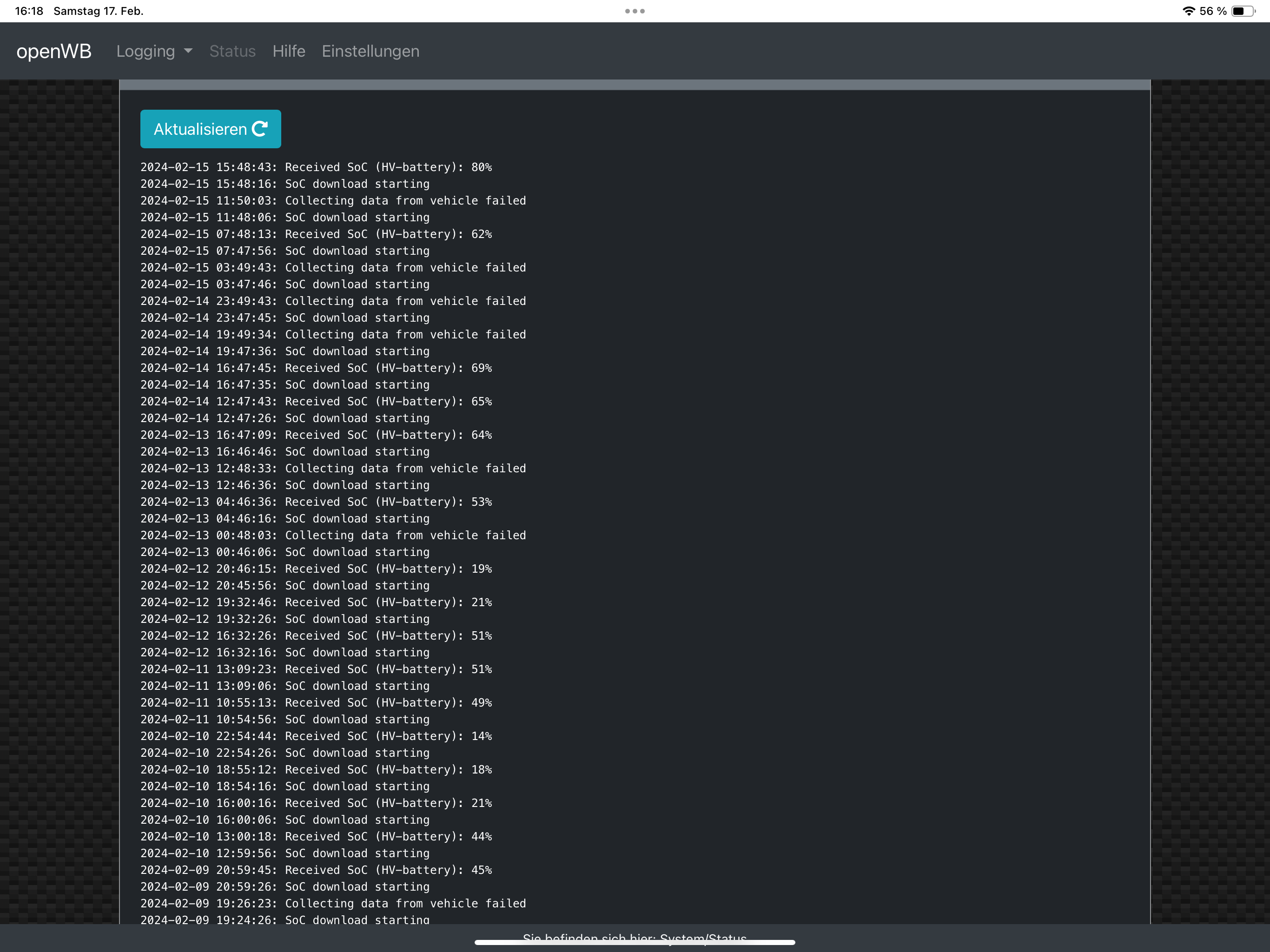

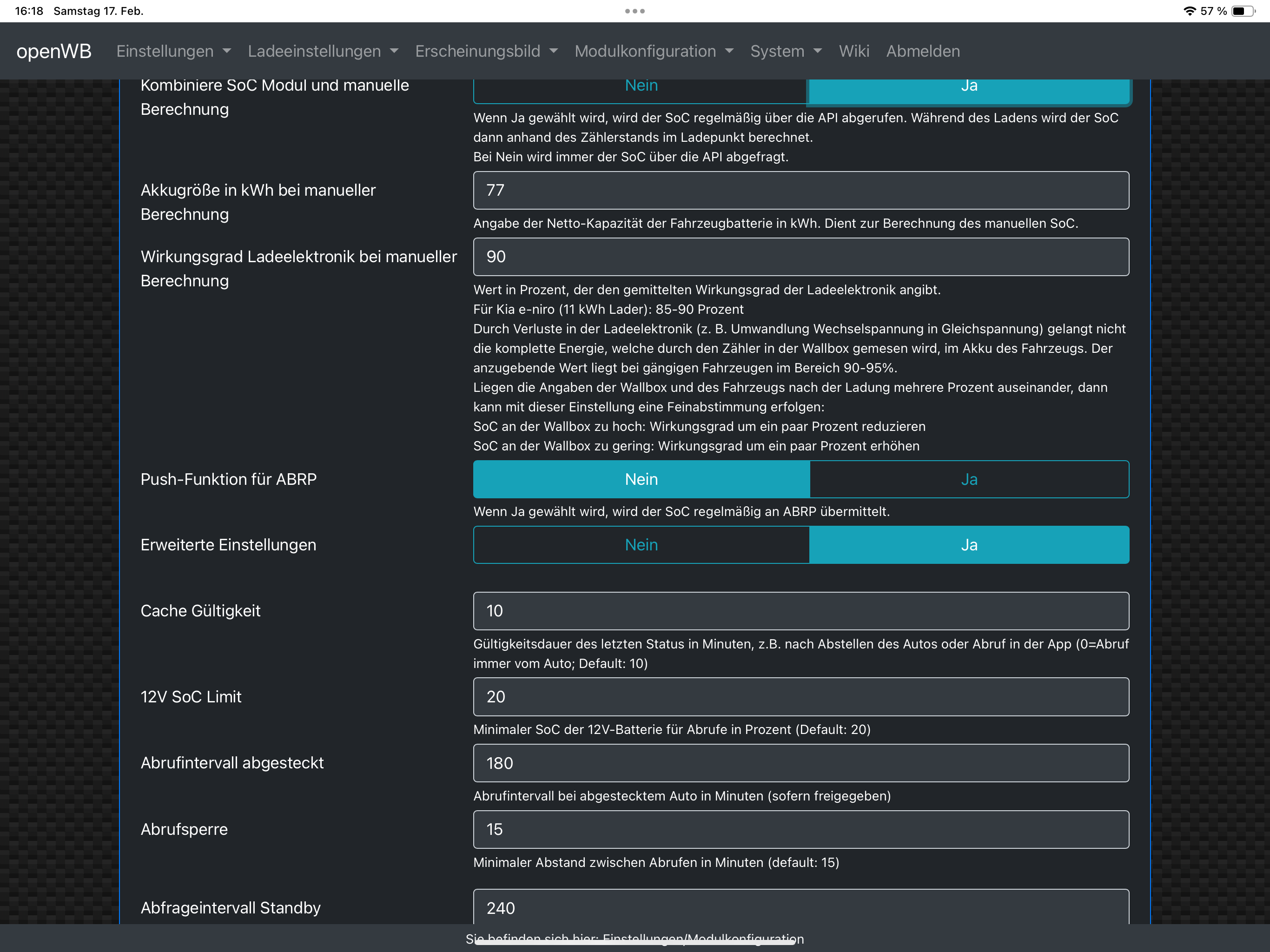

ich habe auch noch eine Verständnisfrage, der I5 hängt seit mehreren Tagen (Mittwoch) an der WB. Laut log wurde der SoC seit Tagen nicht mehr abgerufen, siehe Screenshot. Die aus meiner Sicht relevanten Einstellungen siehe ebenfalls Screenshot.
Ein soeben von Hand angestoßener SoC Abruf über die WB Oberfläche war erfolgreich. Wobei ich bei mir noch nie den Status der 12V Batterie gesehen habe.
Hans
Hans

Auch hier bräuchte es den höheren Debug-Level um dem auf die Spur zu kommen.HansR hat geschrieben: Sa Feb 17, 2024 3:27 pm Hi,
Hans
