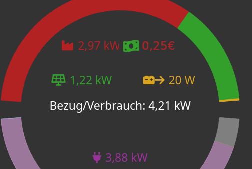

Zum Thema Stromkosten hätte ich gerne einige Änderungen:
  • Aktuell sieht man den aktuell gültigen Strompreis nur im Ladepunkt-Wigdget, und auch nur in der "Langform". Ich finde, der gehört auch mit in die Momentanverbrauchsanzeige, Bei mir (OWB-Duo) wäre dafür noch unten rechts Platz. Ich könnte mir den Preis aber auch gut innerhalb des Kreises vorstellen, womöglich nur dann, wenn tatsächlich Bezug ist, ...
  • Das Strompreisvorhersage-Widget sollte den aktuellen Strompreis als Zahlenwert anzeigen.
  • Die Strompreisvorhersage ist aus meiner Sicht interessanter als die Widgets für Speicher, Zähler und SmartHome. Daher sollte es vor diesen platziert werden, wenn es ausgewählt wurde. (Eine individuelle Anordnung wäre natürlich noch besser... :D )

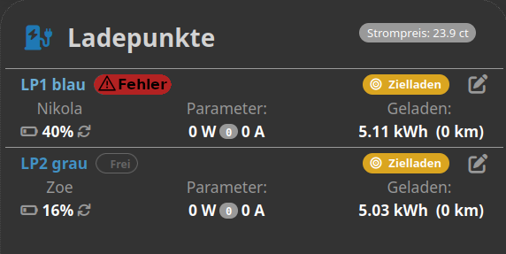

Bei mir hat der Raspi manchmal heine Modbusverbindung zum Zähler und zur EVSE. In dem Fall bekomme ich in STandard-Theme eine lange Fehlermeldung in die LP-Zeile geschrieben.
Die Fehlermeldung sehe ich im Colors-Theme erst, wenn ich die Konfiguration des LP öffne. Es wäre für mich aber wichtig, auf den ersten Blick zu sehen, dass was nicht stimmt. Bitte den Status des LP anpassen, wenn das Backend einen Fehler meldet. Beispielsweise so:
Die rote Fläche würde ich als Button verstehen, der beim drauf klicken die Fehlermeldung als Popup anzeigt.

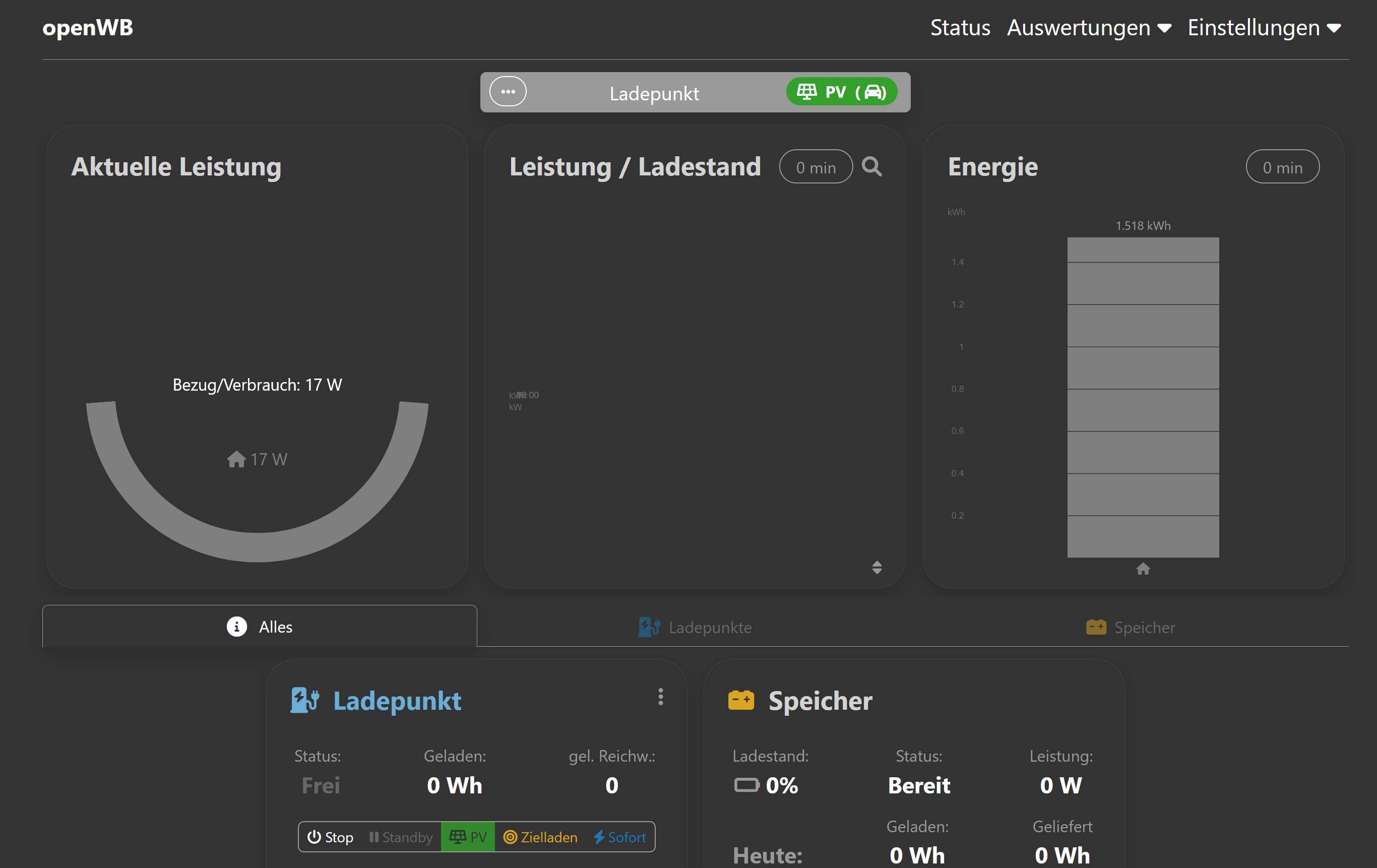

warum kann ich beim Colors Theme keine Daten sehen? Installiert ist der aktuelle Master von heute. Dies Problem ist nun schon ca 2 Wochen bei mir so.
(201.69 KiB) Noch nie heruntergeladen
Hoffe da weiß einer Rat.

Gibt es Fehlermeldungen in der Browser-Konsole?
