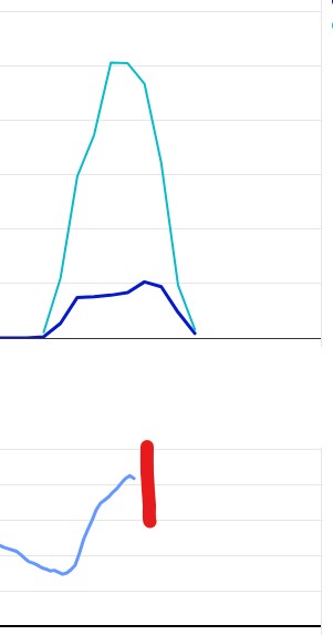

ich habe dieses Phänomen:
viewtopic.php?p=135807#p135807
oder lang das nur daran dass sie die OpenWB aufgehängt hat ? Softwarestand ist von ca. 08.11.2025
Re: aktive Speichersteuerung
Verfasst: Mi Nov 12, 2025 3:47 pm
von knotzchef
so es ist heute wieder passiert, der WR blockiert nun die Batterie komplett..... inkl Fehlermeldung
Screenshot 2025-11-12 164552.jpg (16.8 KiB) 1948 mal betrachtet
Ich hoffe ich bekomme im laufe der Woche noch einen LOG...
