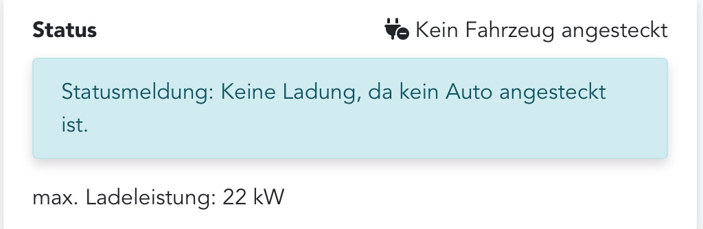

laurooon hat geschrieben: Mo Sep 01, 2025 8:06 am Hallo Leute,
das Update scheint nun durch zu sein. Ich habe es nun folgendermaßen eingestellt:
Prüfen kannst Du das mittlerweile auf der Status-Seite.

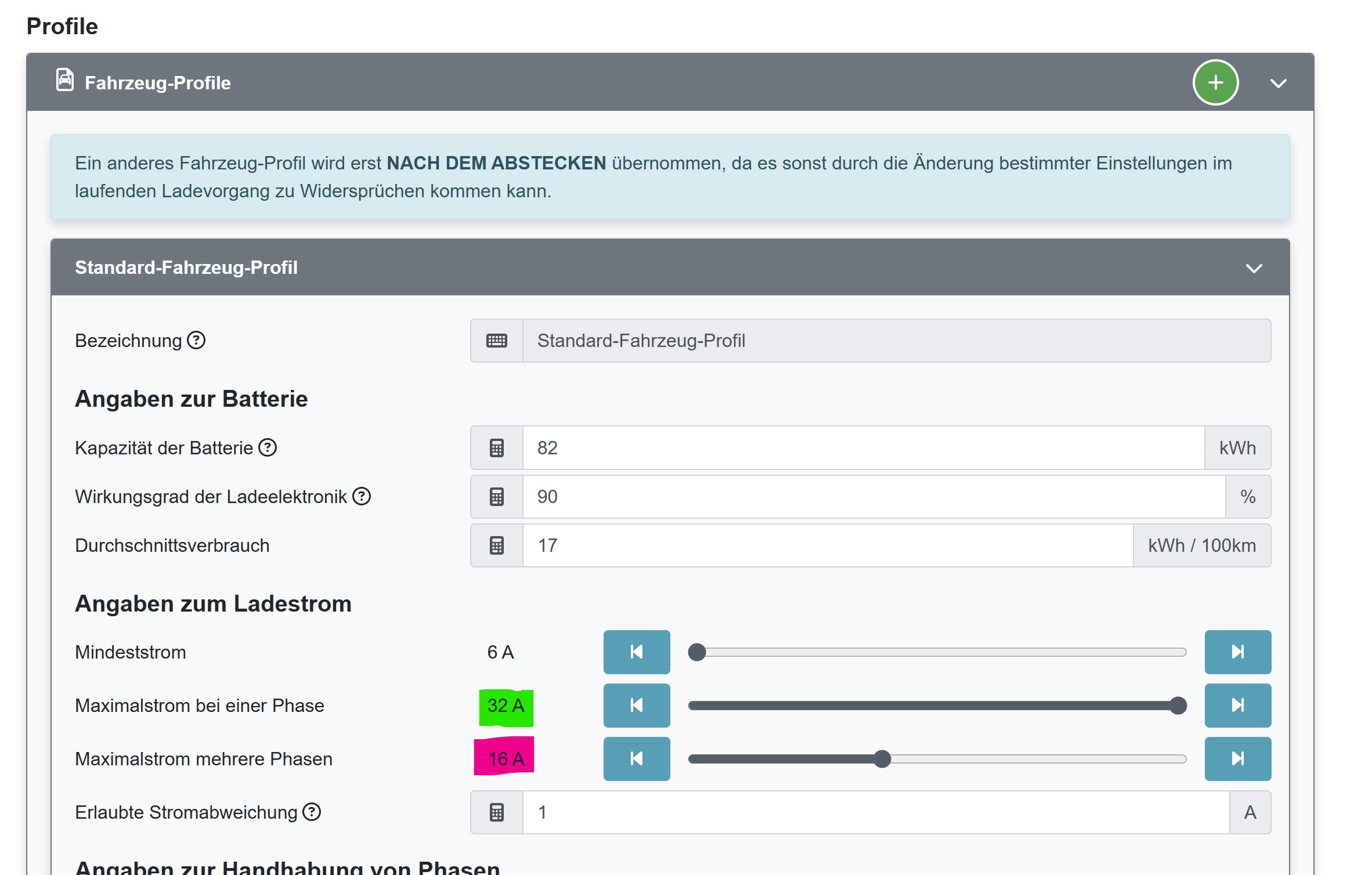

Ich habs gefunden. Das ganze wird nicht über "Ladepunkte", sondern über "Fahrzeugprofile" eingestellt. Da müssen die 32A bei einphasig hin, dann klappts. :D

laurooon hat geschrieben: Mo Sep 01, 2025 8:38 am Das ganze wird nicht über "Ladepunkte", sondern über "Fahrzeugprofile" eingestellt. Da müssen die 32A bei einphasig hin, dann klappts. :D
Nicht ganz. Sowohl Ladepunkt als auch Fahrzeug müssen angepasst werden. Letztendlich zählt immer der kleinst Wert. Wenn das Fahrzeug 32A einphasig könnte, der LP aber nur 16A, bleibt es auch bei den 16A.

Also ist es so, wie es jetzt steht richtig, oder? Das Auto kann maximal 11kW. Also belasse ich es bei "Sofortladen" bei 16A und 3 Phasen. Einphasig, möchte ich bis 7,4kW, also stelle ich es dort auf 32A.

...dann musst Du noch auf den Ladepunkt achten. In dessen Profil steht das nochmal drin, dass einphasig und dreiphasig unterschiedlich können. Das nur, falls es einphasig bei dir noch nicht mit 32A lädt.
