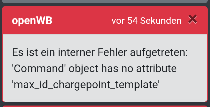

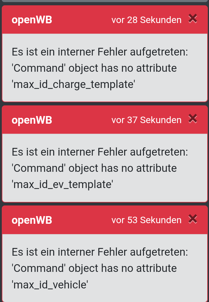

Hi, mein Problem mit den nicht aufklappbaren Ladeprofilmodi besteht weiterhin - siehe: viewtopic.php?p=132343#p132343
Alle Updates seitdem mitgemacht und auch jetzt auf dem aktuellen Stand.
Ich kann nicht mal die Profile löschen oder Neue anlegen! Egal ob Fahrzeuge, Fahrzeugprofile, Ladeprofile oder selbst einen Ladepunkt kann ich nicht anlegen.
Folgende Meldungen erhalte hierbei:
Und nun? Wieder Neuinstallation?

@hengsti
irgendetwas per MQTT angedockt?

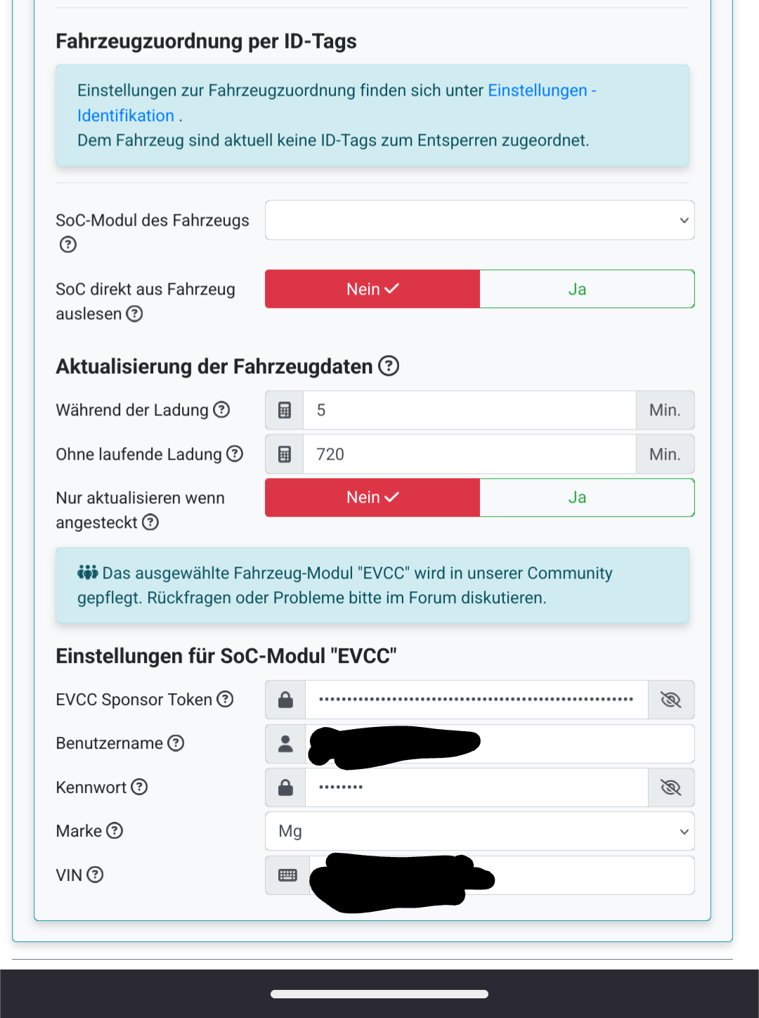

Seit dem 2.1.8 bzw. Patch1 funktioniert bei mir der evcc SoC nicht mehr. In der Konfiguration fehlt jetzt evcc komplett in der Auswahl "SoC-Modul des Fahrzeugs".
Meine existierende Fahrzeug Konfiguration hat zwar noch die "evcc" Formular Felder, aber scheinbar ohne Funktion. Auch wenn ich ein neues Fahrzeug Anlege, fehlt "evcc" in der Auswahlliste.
Im SoC Log sind auch keine Einträge, auch nicht wenn ich auf debug/details stelle.
Was bei dem Update auffällig war, sowohl 2.1.8 als auch patch1 ist, dass die openwb nicht wieder automatisch gestartet ist bzw. Beim Neustart hängen blieb und ich den Strom trennen musste, dann ist sie aber problemlos gestartet (bis auf das evcc Problem natürlich). Das hatte ich bisher bei keinem Update seit ich die openwb seit etwa 1 jahr habe.
Main log: https://paste.openwb.de/WKudxLkABE18j4O
Interner Ladepunkt Logs: https://paste.openwb.de/tp2MrHvElgoNd1w
Kann mir da jemand helfen? Soll ich den Support kontaktieren? Welche Logs wären denn noch sinnvoll/hilfreich?
EVCC issue
EVCC issue
