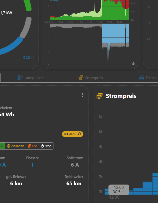

Mmmh, habe ich einen Denkfehler? Es ist 12:15 Uhr (siehe oben rechts im Verlauf), es wird mir im Preisdiagramm ein Preis ab 12 Uhr von 30,5 ct angezeigt (unten), aber die openWB meint (oben links), es gelte noch der Preis von 11 Uhr von 31.0 ct ???
- openwb.png (46.43 KiB) 1037 mal betrachtet
