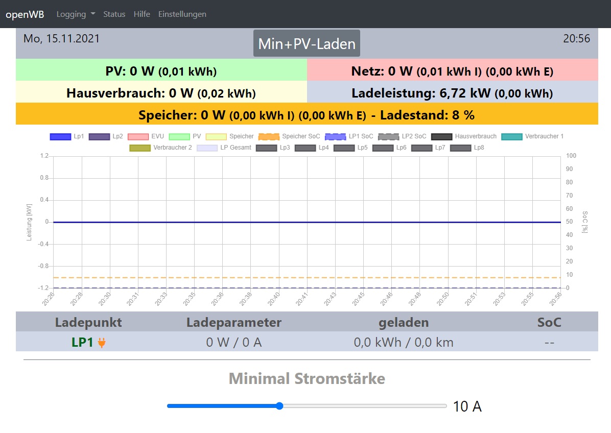

Ja, ich denke PV1 und PV2 sind die zwei Stränge, die der Hybrid WR verarbeitet.
Als EVU Modul hat der Solarteur SolaX gewählt.
Ich weiß nicht, wo ich hier den Überschuß/Bezug bzw. Hausverbrauch sehen kann. :roll:
Beinahe bin ich auch schon so weit, über einen weiteren Zähler nachzudenken.
Hatte (irrtümlicherweise) geglaubt, dass wenn ich openWB für meine SolaX PV nehme, alles wie am Schnürchen läuft.
Aber ich stelle fest, SolaX Installation ist nicht gleich SolaX Installation.
PS: Ist bekannt, wer die SolaX Module mit welchen Randbedingungen initial programmiert hat ?
Es würde meiner Meinung Sinn ergeben, dass diese benötigte Grundkonfiguration beim Modul vermerkt wird.
Grüße aus Kassel - Andreas
openWB series2 standard V2.1.9 | Renault Zoe | 20kWp SolaX X3-Hybrid-10.0-T-D + X3-Mic-6.0-T-D (Gen 3) + 15,6kWh| HomeAssistant

Re: Einbindung vom SolaX Wechselrichter
...und wie Du siehst, siehst Du nix!😳
Kein Netzbezug während der Ladung, kein Hausverbrauch!
Da ist noch mehr faul!
Oben wird aktuelle Ladeleistung (noch?) angezeigt, im LP ist sie auf 0 kW und 0A Vorgabe....
Edit: das könnte sich aber mit 1x Laden erübrigen...
Habe eben nochmal alle Screens der letzten Seiten angeschaut:
Es kommen nur Daten aus dem Hybrid- WR (PV- und Speicherleistung sowie Speicher- SoC).
Die Ladeleistung ist unverändert, da wohl (noch) kein Auto geladen wurde (könnte der letzte Stand von vor Auslieferung sein).
Vom EVU kam noch nie etwas...
