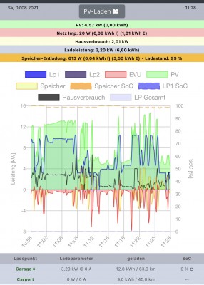

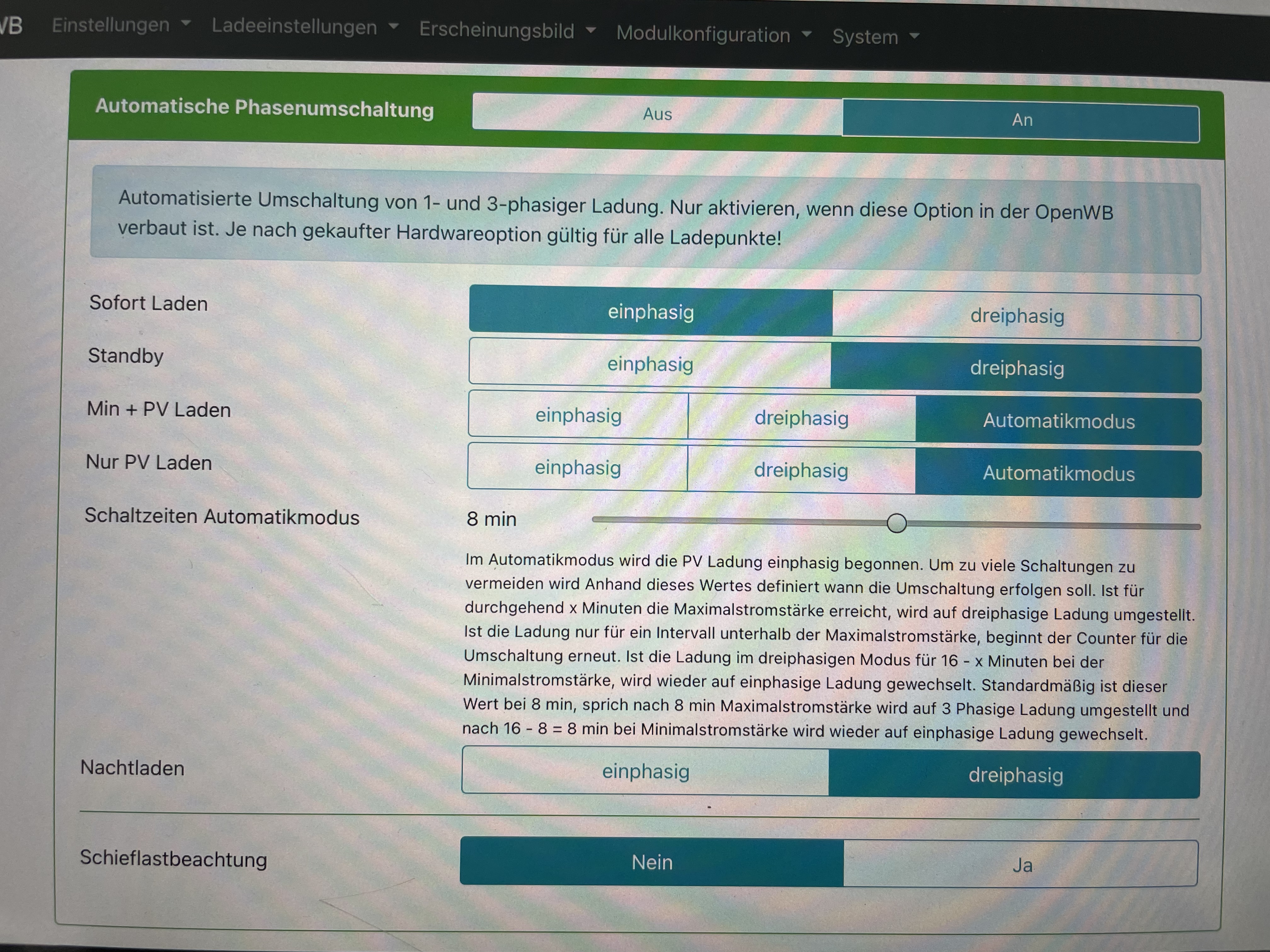

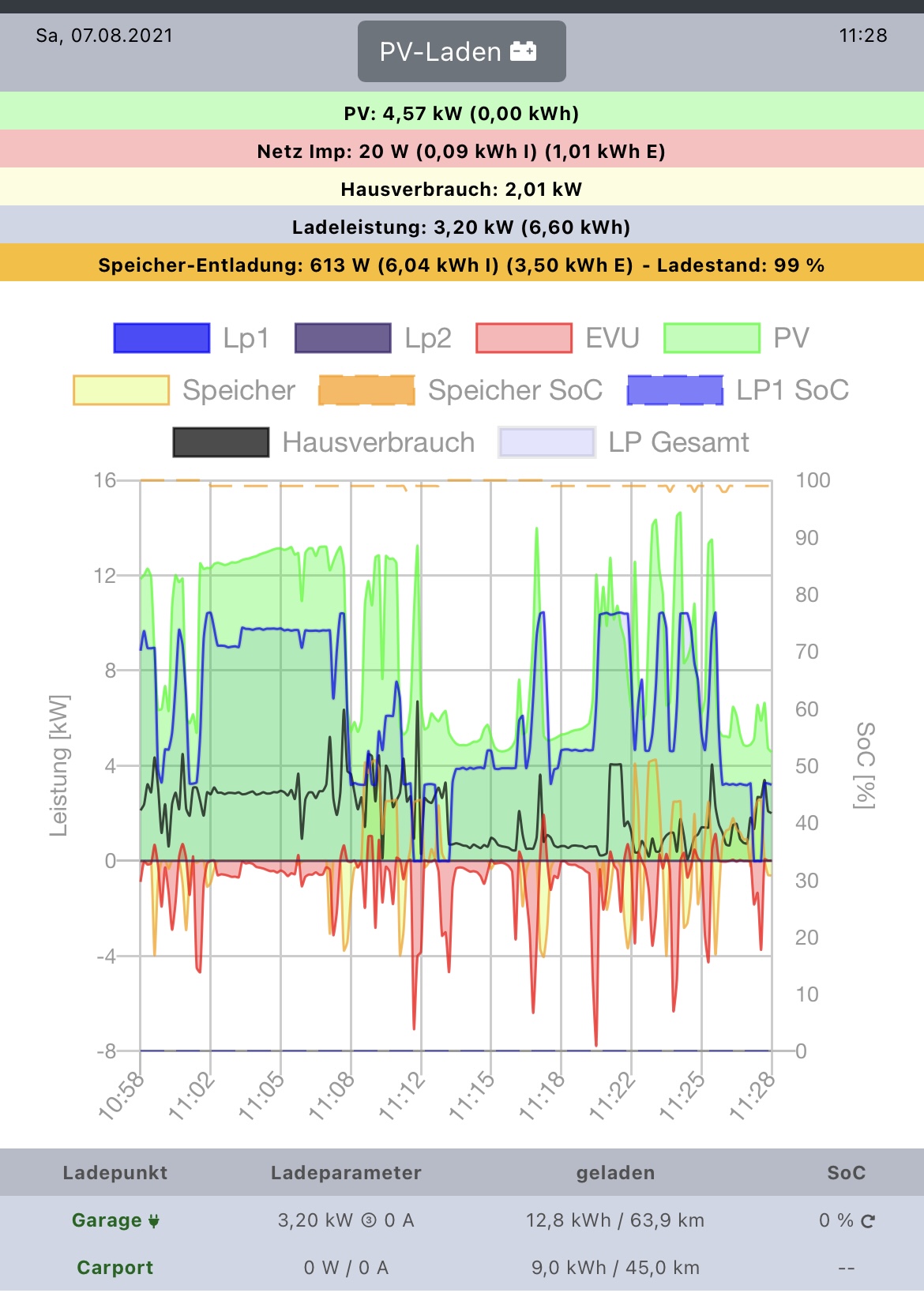

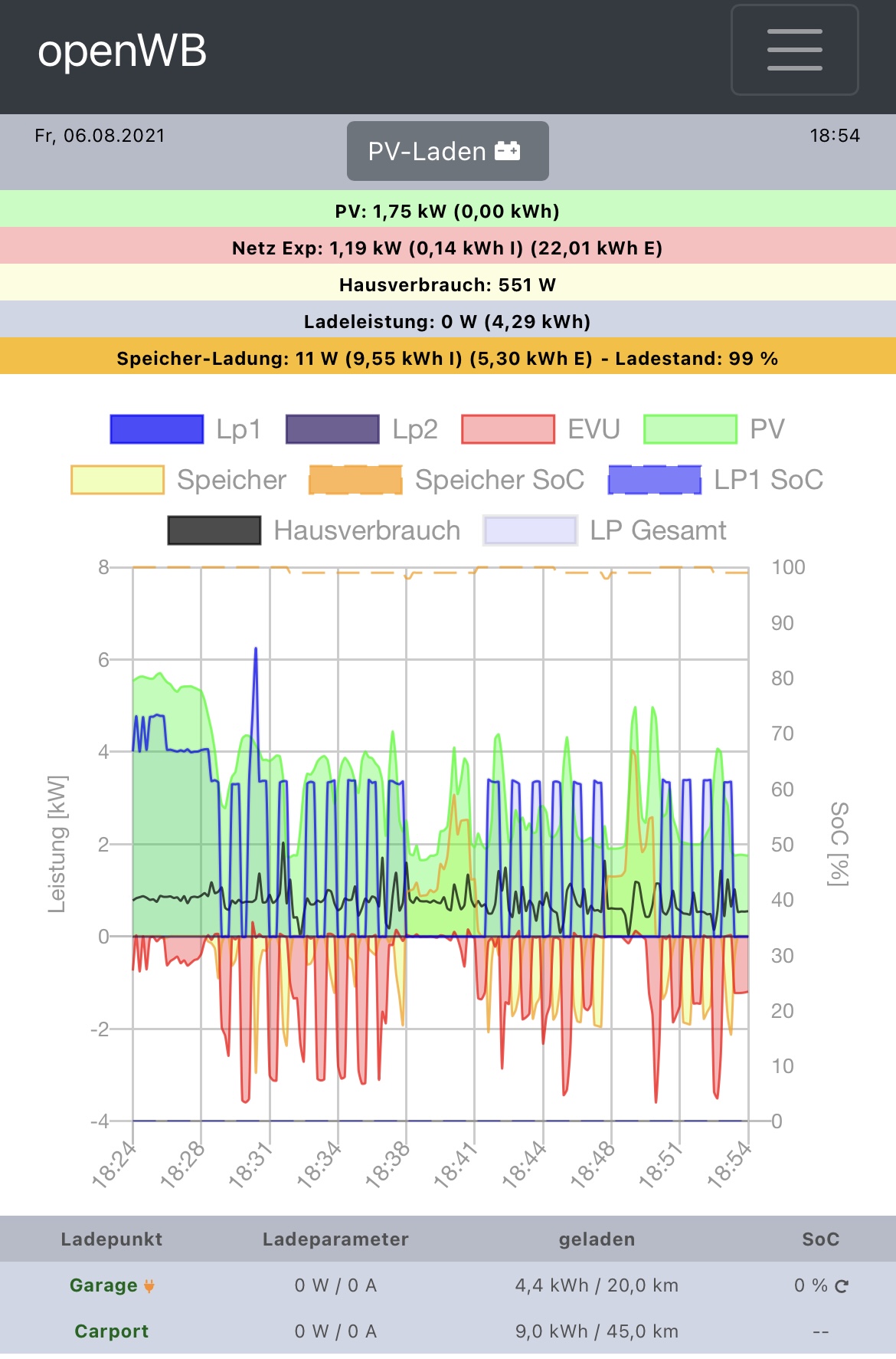

Es gab eine positive Rückmeldung vom Händler, jedoch funktioniert die Phasenumschaltung nach Aktivierung leider nicht. Es wird nur dreiphasig geladen.
Habe ich etwas falsch eingestellt? Ich lade fast ausschließlich im PV modus, er lädt aber nie unter 3kW Überschuss. Das führt bei Grenzwerten auch zu häufigem an und abschalten statt kontinuierlichem Laden mit einer Phase.
openWB Version 1.9.220
2 openWB Standard Series 2+
Kostal Piko 17
Kostal Plticore Bi 5.5/3 und 7.7kwh BYD Akku
Kia e-Niro
