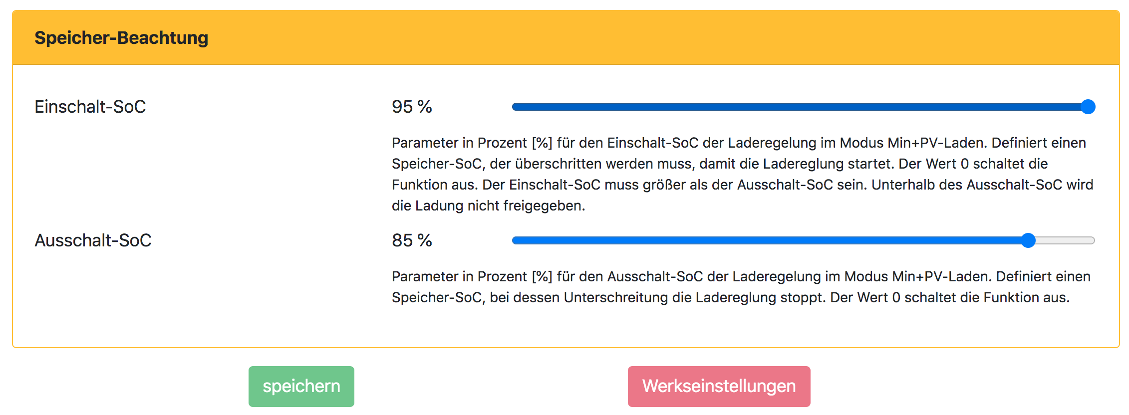

Hallo... bei mir das selbe... habe auf einer Frischen SD alles neu aufgesetzt... gleiches Spiel, die EInstellungen werden nicht, oder wenn dann nur Teilweise übernommen, ist buggy und nervt....

gibt es denn noch eine andere Möglichkeit die Werte in der Speicher Betrachtung zu ändern als über die leider nicht funktionierende Oberfläche?

Also ich konnte obige Werte ändern und speichern. Dauert halt wie auch an anderen Stellen mehrere Minuten.
Ob es richtig arbeitet vermag ich derzeit nicht zu sagen.

Ich konnte ja anfangs mit warten die Werte setzen aber jetzt versuche ich nur die beiden Werte einzustellen aber no way, warten 5-10-15 Minuten, Neustart, nix hilft ... jetzt mit den langen Nächten würde ich gerne Speicher Entladung nur bis 90% freigeben

Habt ihr die aktuellste Nightly installiert? Was sagt das mqtt.log im Status? Ohne Rückmeldungen wird die Fehlersuche schwer bis unmöglich.
Aktueller Stand: in einem Skript gab es einen Bug, der einen ungültigen Wert per Mqtt gesetzt hat. Der Fehler wurde inzwischen behoben. Es kann gut sein, dass dieser Wert noch irgendwo im Mqtt Broker rumgeistert und manuell gelöscht werden muss. Das ist bisher aber nur eine Vermutung. Inzwischen habe ich einen Pi zum Testen, komme aber erst in der kommenden Woche dazu.
