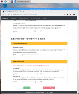

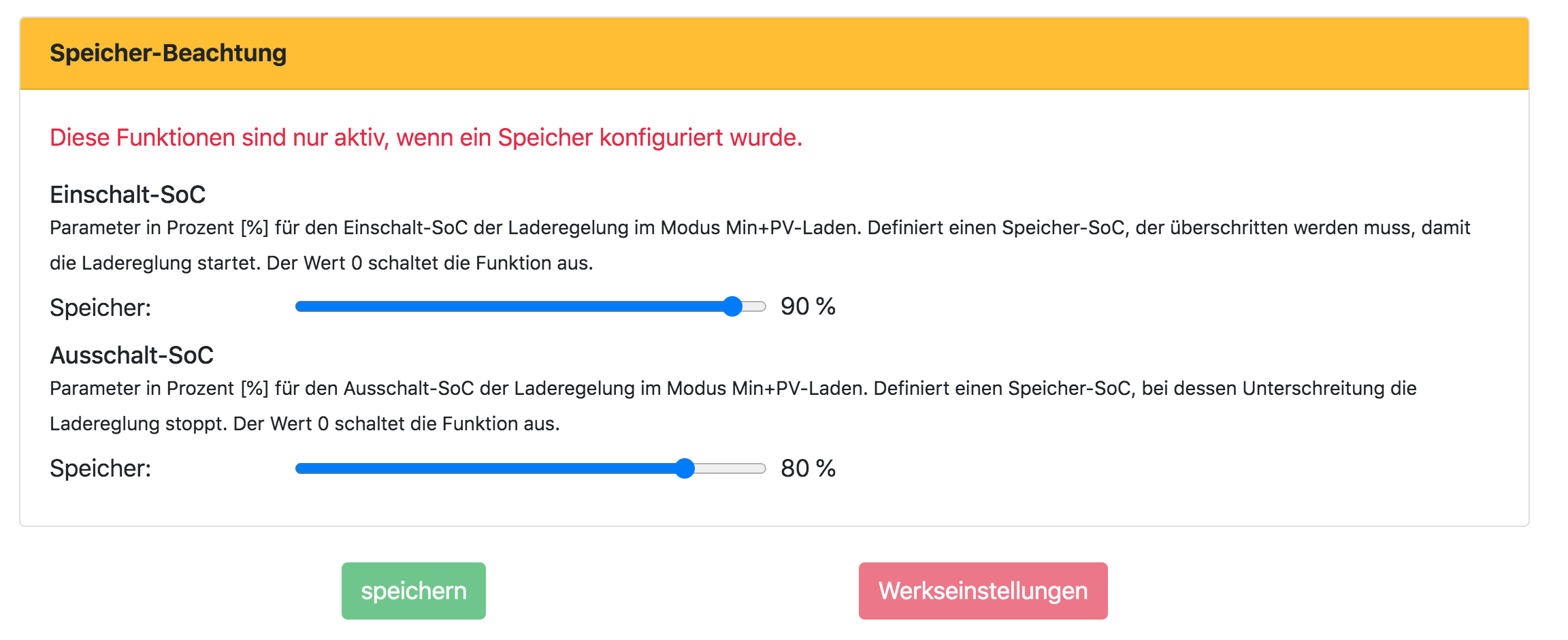

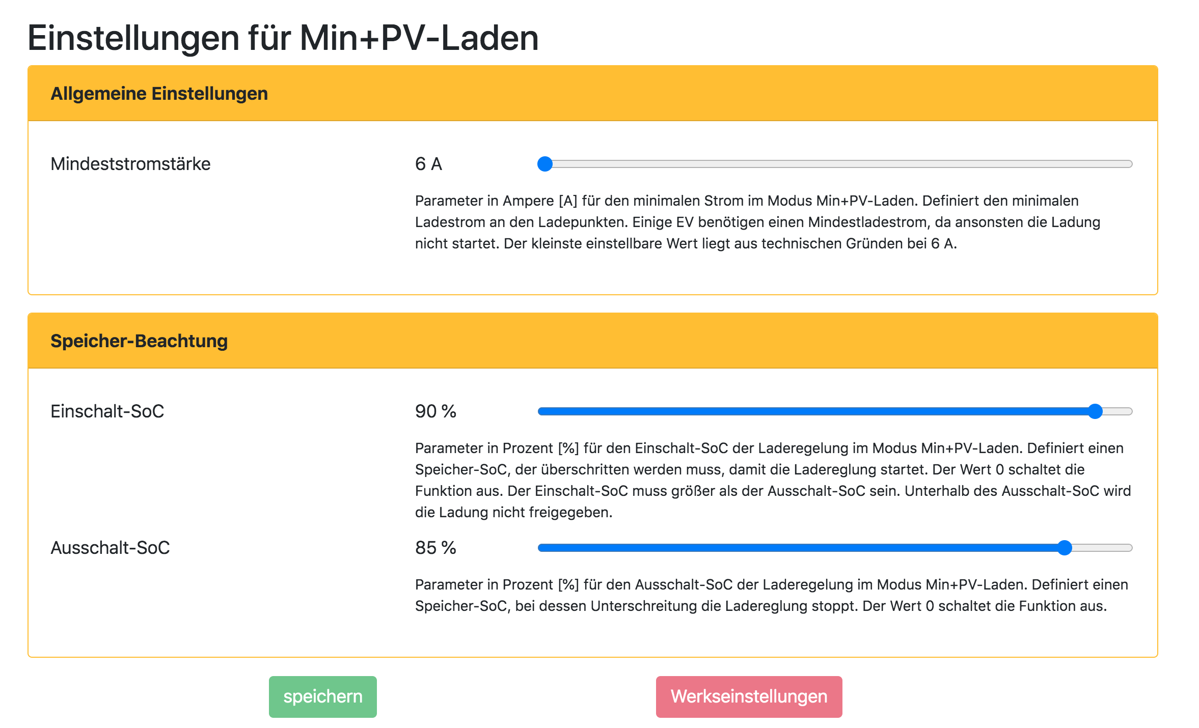

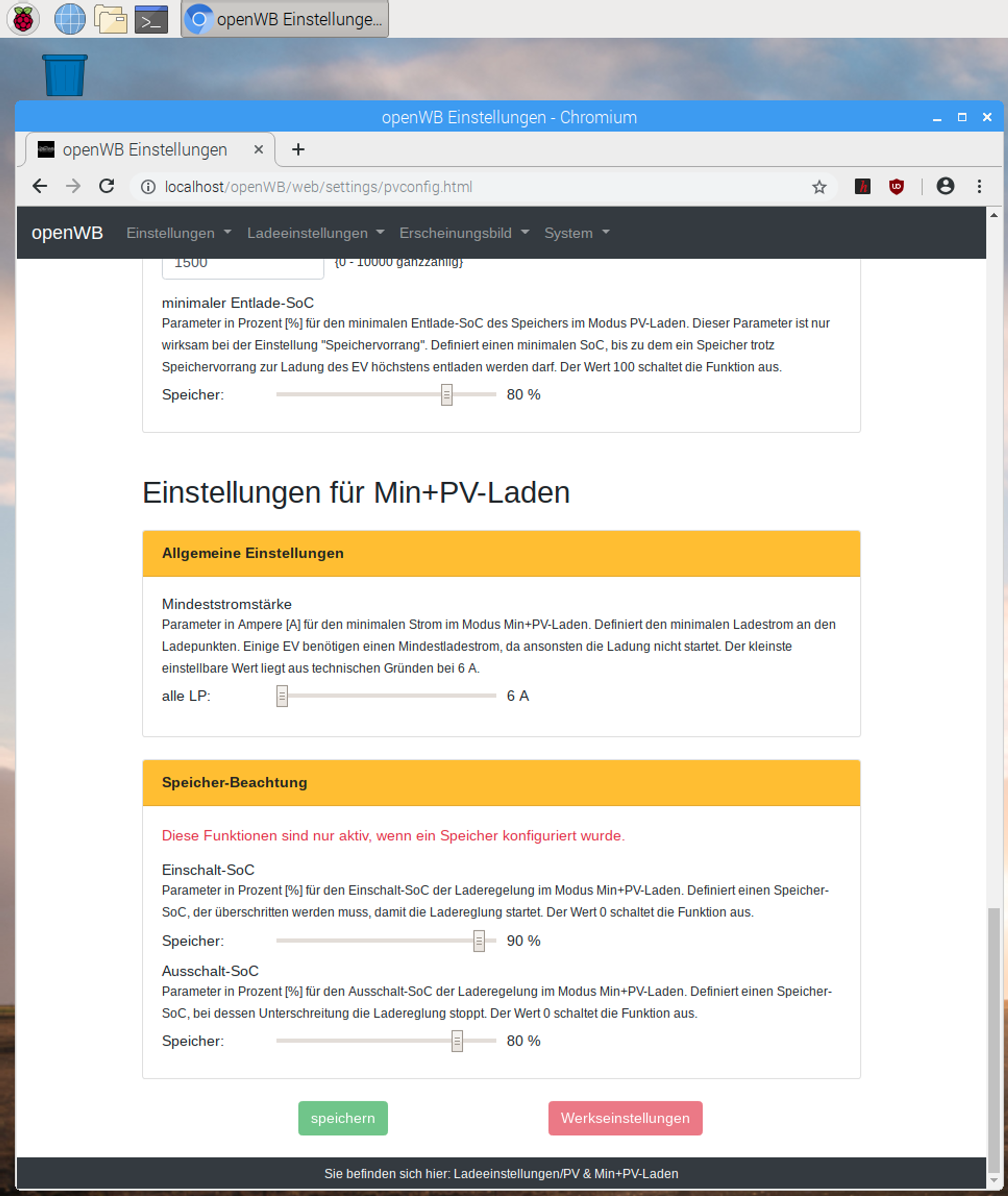

Hallo... egal welche Einstellungen ich unter den Reiter Ladeeinstellungen mache und dann auf Speichern klicke werden nicht übernommen.
Die Schaltfläche graut aus, es passiert nichts weiter und wenn ich aktualisiere oder zum start Bildschirm gehe und wieder zurück wurden keine Änderungen übernommen.

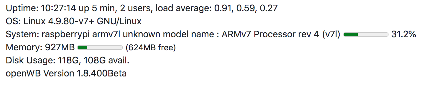

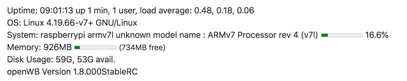

1.8.400Beta oder 1.8.RC... beide gehen nicht
Frisch installiertes Image gemäß Anleitung

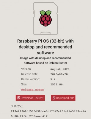

Welches Linux Image genommen?
Re: Einstellungen für Min+PV-Laden werden bei Speichern nicht übernommen
Welches Image wird denn empfohlen ?
Buster geht, aber nur mit hinreichend Linux-Kenntnisse.
Nur auf Stretch wird open WB CC ohne Probleme zu installieren sein.
Soo, ich habe nochmals ein neues Pi Image Installiert, diesmal die exakte version aus der Anleitung 2018-03-13-raspbian-stretch.img
Wieder das selbe Problem, weder in der 1.8RC noch der Beta 1.8.400 noch in der nightly1.8.406 ist es möglich die Einstellungen zu übernehmen.
anbei ein screenshot der crontab -e:
