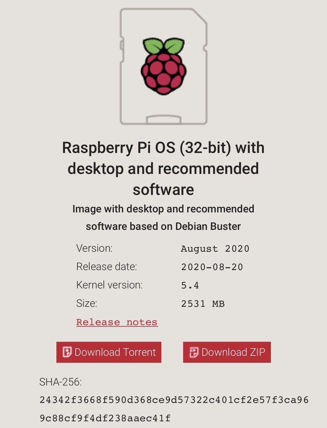

Welches Linux Image genommen?
Re: Einstellungen für Min+PV-Laden werden bei Speichern nicht übernommen
Welches Image wird denn empfohlen ?
Buster geht, aber nur mit hinreichend Linux-Kenntnisse.
Nur auf Stretch wird open WB CC ohne Probleme zu installieren sein.

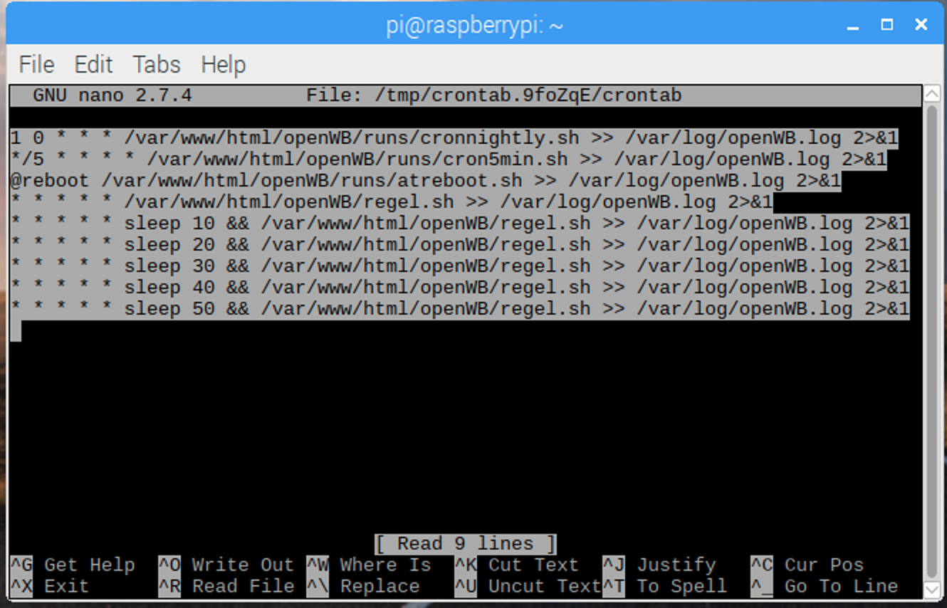

Und was ergibt crontab -e?

Da ich ja den gleichen Fehler habe, mische ich mich hier mal ein. Hier meine crontab:
GNU nano 2.7.4 Datei: /tmp/crontab.2q4PAl/crontab
1 0 * * * /var/www/html/openWB/runs/cronnightly.sh >> /var/log/openWB.log 2>&1
*/5 * * * * /var/www/html/openWB/runs/cron5min.sh >> /var/log/openWB.log 2>&1
@reboot /var/www/html/openWB/runs/atreboot.sh >> /var/log/openWB.log 2>&1
* * * * * /var/www/html/openWB/regel.sh >> /var/log/openWB.log 2>&1
* * * * * sleep 10 && /var/www/html/openWB/regel.sh >> /var/log/openWB.log 2>&1
* * * * * sleep 20 && /var/www/html/openWB/regel.sh >> /var/log/openWB.log 2>&1
* * * * * sleep 30 && /var/www/html/openWB/regel.sh >> /var/log/openWB.log 2>&1
* * * * * sleep 40 && /var/www/html/openWB/regel.sh >> /var/log/openWB.log 2>&1
* * * * * sleep 50 && /var/www/html/openWB/regel.sh >> /var/log/openWB.log 2>&1

Soo, ich habe nochmals ein neues Pi Image Installiert, diesmal die exakte version aus der Anleitung 2018-03-13-raspbian-stretch.img
Wieder das selbe Problem, weder in der 1.8RC noch der Beta 1.8.400 noch in der nightly1.8.406 ist es möglich die Einstellungen zu übernehmen.
anbei ein screenshot der crontab -e:
