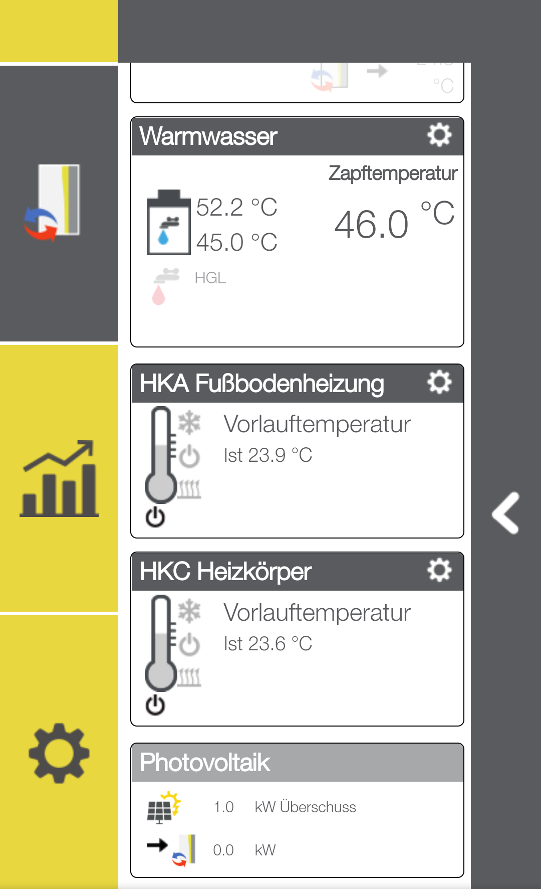

Also, heute nach Test kann ich deine Vermutung bestätigen. Nach dem Reboot klappt der früheste Start um einmalig. Am nächsten Tag überträgt er den Überschuss sobald was da ist, ungeachtet des "Frühester Start um" Parameter.
@A1234Bob Check bitte mal deine Parameter was die Einschaltbedingungen angeht, ob überhaupt vorher Überschuss übertragen werden kann! Seltsam, dass es bei dir geht.
Wie man sieht bekommt er weit vor 12:00 Uhr (bei mir als Start eingestellt) die Werte:
