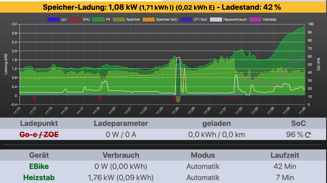

Das einzige was ich habe, ist das die Anzeige etwas hinterherhinkt - d.h. dass der Verbrauch des Heizstabes zunächst als "Hausverbrauch" angezeigt wird und dann erst auf die Smarthome-Anzeige wechselt, ist aber nicht schlimm, da die Regelung grundsätzlich funktioniert ...

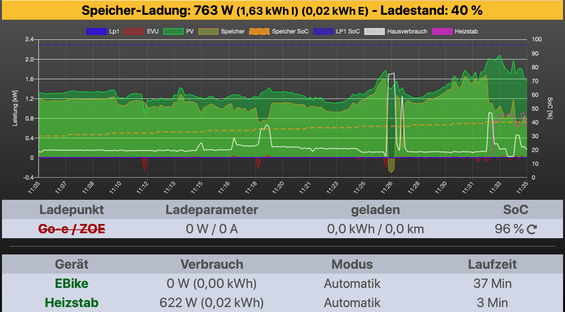

TeutoRockA hat geschrieben: Fr Mär 05, 2021 10:19 am Das einzige was ich habe, ist das die Anzeige etwas hinterherhinkt - d.h. dass der Verbrauch des Heizstabes zunächst als "Hausverbrauch" angezeigt wird und dann erst auf die Smarthome-Anzeige wechselt, ist aber nicht schlimm, da die Regelung grundsätzlich funktioniert ...

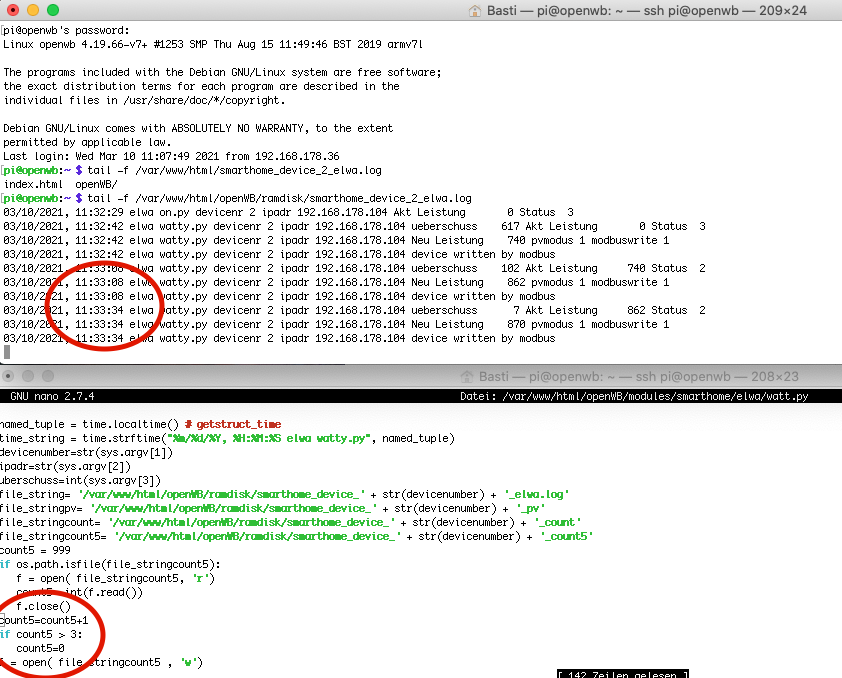

Oliver / okaegi bat mich darum, etwas auszutesten, damit die Anzeige nicht so stark hinterherhinkt (Start des Heizstabes wird erst als Hausverbrauch angezeigt und wechselt dann erst auf den Graph der Smarthome 2.0 Devices:
Im Elwa driver in openwb hat es einen Timer drin, der heute definiert, wie häufig elwa upgedatet wird. Momentan ist der timer auf cirka 45 Selunden. Acthor von dem gleichen Herstwller kommt mit 25 Sekunden klar (und reagiert somit schneller.
Kannst du mal in folgender Datei:i
/var/www/html/openWB/modules/smarthome/elwa/watt.py
alt (zeile 26)
if count5 > 6:
count5=0
Müsstes du auf 3 Ändern.
if count5 > 3:
count5=0
Mich würde insbesondere interessieren ob die Elwa Ansteuerung noch stabil läuft und elwa schneller
hab ich gemacht und es läuft anscheinend stabil und gefühlt auch etwas schneller:
Bildschirmfoto 2021-03-10 um 11.35.33.png (23.61 KiB) 4700 mal betrachtet
Das wäre doch was fürs nächste Update ;-)
Vielleicht gehts noch schneller, indem beim Erstellen des Graphen erst der Smarthome Verbrauch abgefragt und "gemalt" wird und dann der Hausverbrauch??
Muss jetzt los arbeiten ... so long, Basti

Beitrag von okaegi »
Die Ansteuerung von Elwa ist neu im 25 Sekunden Zyklus, ist in der neusten Nighlty drin.

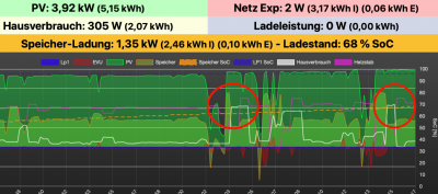

Allerdings passiert bei der aktuellen Witterungslage folgendes: Bricht die Sonne voll durch die Wolken, schaltet der Überschuss die Verbraucher ein, weil die Batterie auch nicht mehr aufnehmen kann. Kommt nun die nächste Wolke regelt das BMS die Ladeleistung nach unten, weil ja kein Strom bezogen werden soll um die Batterie zu laden. Werden es mehr Wolken, wird noch weiter runtergeregelt, bis irgendwann die Batterie nur noch mit Mindestleistung geladen wird. Die Verbraucher gehen erst aus, wenn die Batterie aufgehört hat zu laden.
Gut, man könnte die Verbraucher nun ausschalten, wenn weniger als 100W oder so eingespeist werden. Aber wäre es andersherum nicht auch sinnvoll, die maximale Ladeleistung der Batterie auch beim Ausschalten zu beachten? Dann hätte der Parameter sozusagen die Funktion "Reservierte Ladeleistung für Hausbatterie"
Wäre das ein Verbesserungsvorschlag oder habe ich da noch einen Denkfehler?

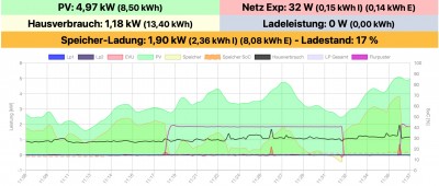

es hat ein bisschen gedauert, bis ich mal wieder einen solchen Fall "erwischt" habe. In der Grafik sieht man das unerwünschte Verhalten sehr gut:
Im Smarthomelog steht zwar, dass der Überschuss negativ ist, der Flurpuster geht aber nicht aus, weil der Überschuss mit 2009 ja nicht der eigentliche Überschuss mit Speicherladungsreserve von -3991 ist.

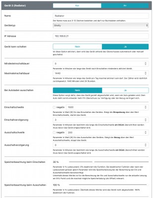

Da der Radiator ja korrekt funktioniert müsste es ja an irgendwelchen Einstellungen liegen:

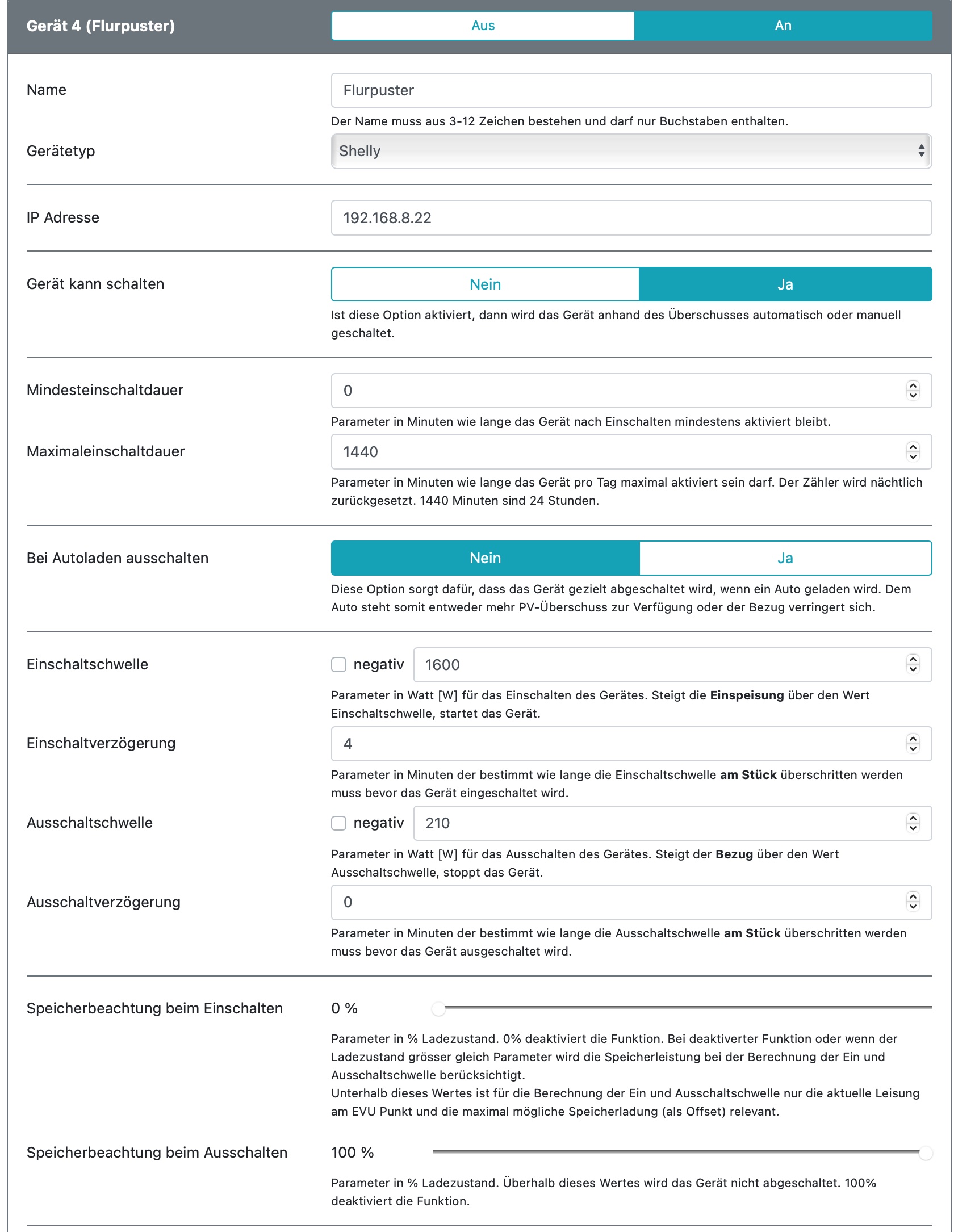

Beim Radiator ist eingestellt, dass der erst ab einem SoC von 30% angehen soll und da wird mit dem Offset gerechnet. Beim Flurpuster steht der SoC auf 0. Eigentlich hätte ich erwartet, dass das anders herum ist. (0 entspricht "deaktiviert" und "deaktiviert" bedeutet "Speicherleistung wird beachtet", also mit Offset). Es sieht mir so aus, als ob es genau anders herum funktioniert als es beschrieben ist. Ich müsste den SoC beim Flurpuster auf 100 stellen, damit der Speicher immer beachtet wird. Aber damit würde ja die eigentliche Funktion des Parameters ja nicht mehr funktionieren.

Dein Flurpuster (tolle Name mein Shellydevice heist relativ langweilig nur "Heizstab") ist so definiert, dass nur der Überschuss für die Regelung verwendet wird:
2021-05-27 11:38:02: Uberschuss: 2009 Uberschuss mit Offset: -3991
Wenn du willst das der Überschuss mit Offset relevant ist für die Steuerung , dann muss du den wie folgt einstellen
Speicherbeachtung beim Einschalten 60 %
Speicherbeachtung beim Ausschalten 100 %
maximale Speicherladung in W 6000
Und das heisst übersetzt:

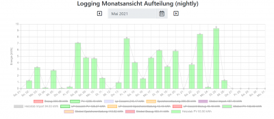

Bis das der Speicher bis 60% geladen ist, gilt für das An und Abstellen der Überschuss mit offset (also die -3991). Über 60% gilt für das An und Abstellen der Überschuss (also die 2009 ). Wenn du 0% bei Speicherbeachtung beim Einschalten definiert hast wie du jetzt heute) , gilt für die Berechnung immer nur der Überschuss.
Bei meinem (langweiligen) Heizstab habe ich die Speicherbeachtung beim Einschalten auf 95% gestellt. Der Heizstab wird nur aktivieren, wenn der Speicher voll ist oder voll lädt und eingespiesen wird:
Und dass siehst du hier in der neuen Monatsübersicht, da wird aufgezeigt woher der Verbrauch vom Heizstab gedeckt wird. Und der kommt alles nur direkt von der PV .
