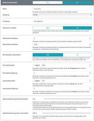

es hat ein bisschen gedauert, bis ich mal wieder einen solchen Fall "erwischt" habe. In der Grafik sieht man das unerwünschte Verhalten sehr gut:
Im Smarthomelog steht zwar, dass der Überschuss negativ ist, der Flurpuster geht aber nicht aus, weil der Überschuss mit 2009 ja nicht der eigentliche Überschuss mit Speicherladungsreserve von -3991 ist.

Da der Radiator ja korrekt funktioniert müsste es ja an irgendwelchen Einstellungen liegen:
Beim Radiator ist eingestellt, dass der erst ab einem SoC von 30% angehen soll und da wird mit dem Offset gerechnet. Beim Flurpuster steht der SoC auf 0. Eigentlich hätte ich erwartet, dass das anders herum ist. (0 entspricht "deaktiviert" und "deaktiviert" bedeutet "Speicherleistung wird beachtet", also mit Offset). Es sieht mir so aus, als ob es genau anders herum funktioniert als es beschrieben ist. Ich müsste den SoC beim Flurpuster auf 100 stellen, damit der Speicher immer beachtet wird. Aber damit würde ja die eigentliche Funktion des Parameters ja nicht mehr funktionieren.

Gut, man könnte die Verbraucher nun ausschalten, wenn weniger als 100W oder so eingespeist werden. Aber wäre es andersherum nicht auch sinnvoll, die maximale Ladeleistung der Batterie auch beim Ausschalten zu beachten? Dann hätte der Parameter sozusagen die Funktion "Reservierte Ladeleistung für Hausbatterie"
Dein Flurpuster (tolle Name mein Shellydevice heist relativ langweilig nur "Heizstab") ist so definiert, dass nur der Überschuss für die Regelung verwendet wird:
2021-05-27 11:38:02: Uberschuss: 2009 Uberschuss mit Offset: -3991
Wenn du willst das der Überschuss mit Offset relevant ist für die Steuerung , dann muss du den wie folgt einstellen
Speicherbeachtung beim Einschalten
60 %
Speicherbeachtung beim Ausschalten 100 %
maximale Speicherladung in W 6000
Und das heisst übersetzt:
Bis das der Speicher bis 60% geladen ist, gilt für das
An und Abstellen der Überschuss mit offset (also die -3991). Über 60% gilt für das An und Abstellen der Überschuss (also die 2009 ). Wenn du 0% bei Speicherbeachtung beim Einschalten definiert hast wie du jetzt heute) , gilt für die Berechnung immer nur der Überschuss.
Bei meinem (langweiligen) Heizstab habe ich die Speicherbeachtung beim Einschalten auf 95% gestellt. Der Heizstab wird nur aktivieren, wenn der Speicher voll ist oder voll lädt und eingespiesen wird:
