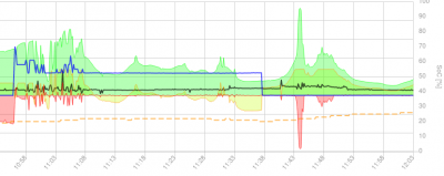

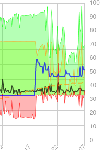

Als ich den Text vor den Fragen gelesen habe und nur die Graphen dazu angeschaut habe, wunderte ich mich auch....
Nach meinem Verständnis sollte normalerweise zw. PV und Min+PV kein Zusammenhang zw. den jeweiligen SoC- Voreinstellungen bestehen.
Du hast rein PV- geladen mit Speicherbeachtung, im Graph startet es bei ca. 75%- Speicher- SoC. Wo ist der Wert eingestellt? 🤔
Zu1: ich meine, Speicher wird zuerst bis 100% geladen, dann wird EV- Ladung gestartet mit nur PV- Leistung + ggf. bei Dir 4500 W aus Speicher bis er auf min 40%- SoC entladen ist, dann nur noch PV.

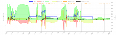

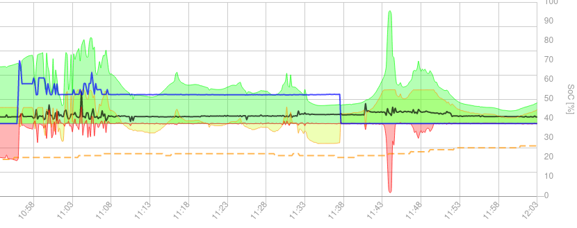

Wie weiter oben empfohlen hatte ich heute bei schönstem Aprilwetter mal den "minimaler Entlade-SoC" auf 95% gestellt, PV-Laden mit Speichervorrang...
Speicher hatte bummelig 20% - in Wolkenlücken wurde der aber fröhlich zum Ausgleich entleert.
Nun wieder auf 100% gestellt, Ausgleich erfolgt nun über das Netz... glaube, ich bleibe bei den 100%. ;)

Hättest du nicht denselben Effekt, wenn du mit Min+PVladen lädst? Ich denke, dass dort zum Ausgleich auch der Strom aus dem Netz genommen wird.
Ob man nun zum Ausgleich den Strom aus dem Netz oder dem Speicher nimmt ist Geschmacksache. Mir ist da ein weinig Entladung aus dem Speicher lieber, wozu hat man den schließlich.
kuestenkieker
Beiträge: 18
Registriert: So Nov 22, 2020 4:50 pm
Re: PV-Laden nimmt Strom aus dem Akku
Beitrag von kuestenkieker »
Jein. "Min + PV" lädt immer mit Mindeststromstärke x A(einstellbar) + PV Überschuss. Müsste also schon aus dem Netz ausgleichen - nur dann wird eben nicht mein reiner Überschuss vertankt. Hätte also nur solange den gleichen Effekt, wie meine PV Überschuss in Höhe der Mindeststromstärke liefert.
Speichernentnahme - ist mir nicht egal, wenn ich den vollen Speicher brauche, um über die Nacht zu kommen.

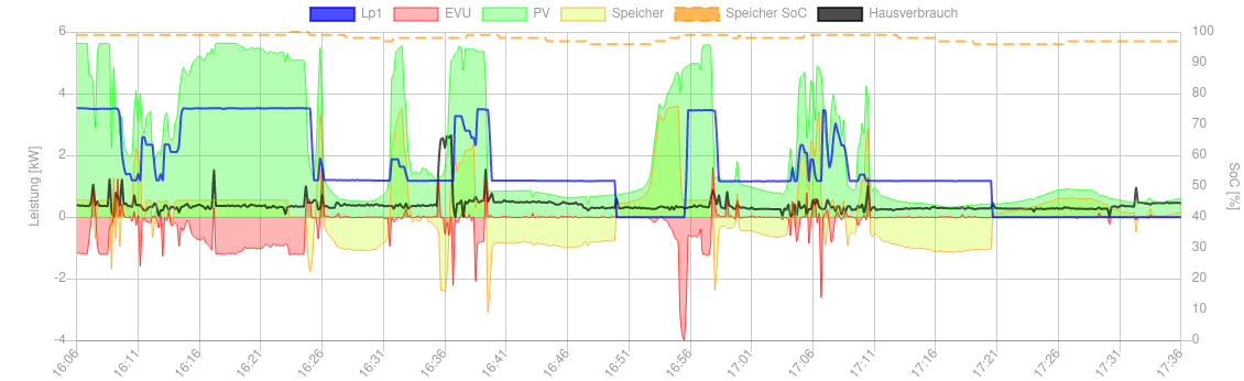

Stelle bitte mal einen kompletten Screen mit Leistungen ein, dann könnte ich eventl. helfen.
kuestenkieker
Beiträge: 18
20% oben waren aktueller Ladepegel des Speichers.
Träge - sieht man schön an der Treppung oben. Fällt die aktuelle Produktion unter den aktuellen Ladepegel, wird dieser erst nach ca. 10 Minuten angepasst. Bis dahin liefert der Wechselrichter aus dem Speicher. Regelintervall ist übrigens "Normal".
Die 10 Minuten sind wohl die Abschaltverzögerung, die habe ich auf 600 Sekunden (war wohl der Default). Abschaltschwelle sind 5W.
