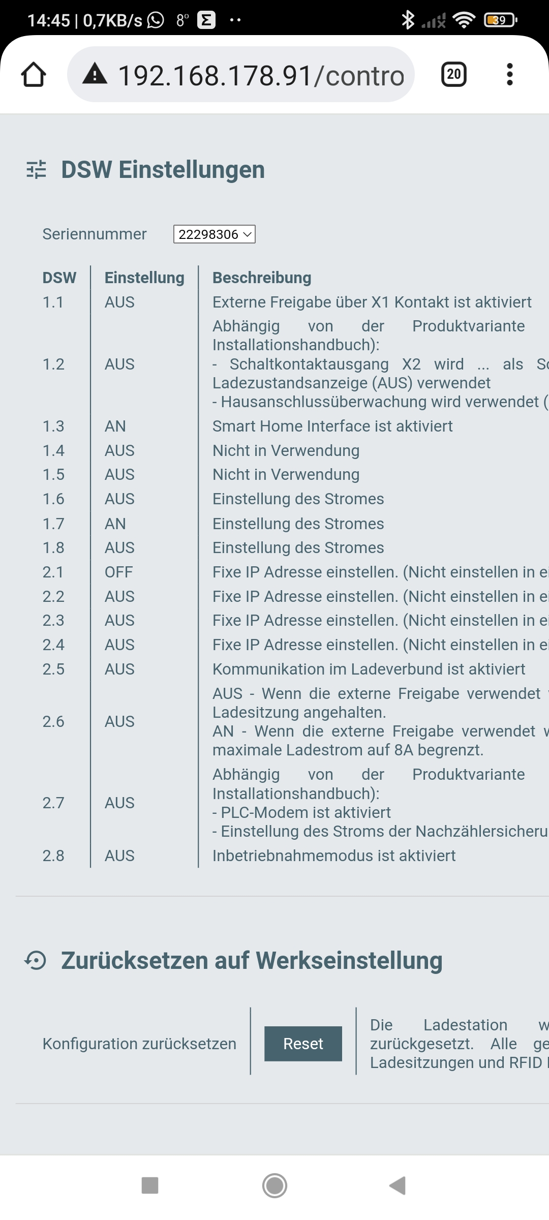

Hallo, habe eine Keba KeContact P30 x series und wollte die mit einem Kostal Smart Meter kommunizieren lassen, aber irgendwie klappt es nicht, muss ich da beim Externer TCP Zähler noch was bestimmtes einstellen oder warum klappt das nicht. Ich trage da die IP Adresse vom KSEM und drücke auch Verbindung testen und dann kommt Externer TCP Zähler konnte nicht gefunden werden. Den dip switch 1.3 habe auf on.
Weis jemand eine Antwort?
- Beiträge: 2425
- Has thanked: 2 times
- Been thanked: 30 times
Re: Keba P30 nun auch mit Modbus unterstützt
Keba und Kostal werden separat von openwb angesteuert, respektive ausgelesen.
Eine direkte Verbindung zwischen Kostal und Keba mit openwb macht keinen Sinn.
