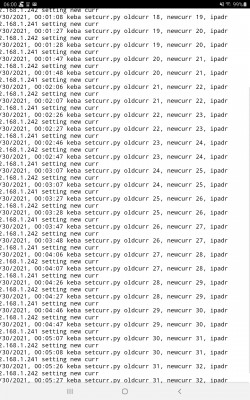

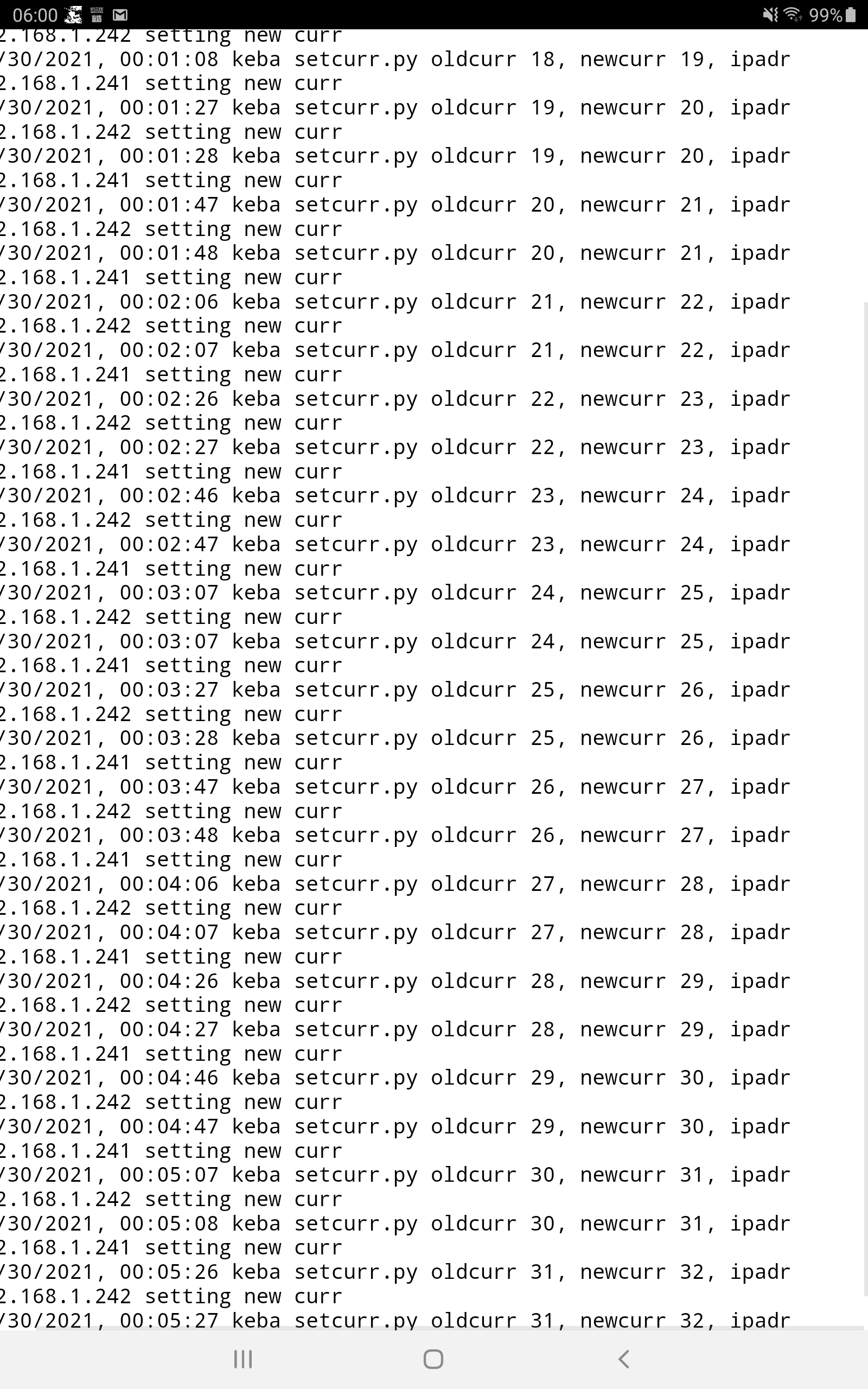

Hallo Alex,
Neuste nightly nehmen.
Auf die ramdisk schauen.
http://192.168.1.xxx/openWB/ramdisk/keba_setcurr.log
Wobei xxx durch deine Openwb Adresse zu ersetzen ist.
Hier steht spezifisch nur für Keba drin, wie die Amperevorgabe für deine Ladestation ist.
Wenn du hier Einträge hast, wird keba über Modbus angesteuert. Einträge gibt es nur, wenn dein Auto an der Wallbox eingesteckt und verriegelt ist.
